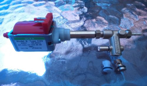

Belefogtam én is egy opv tuningba. Csak még nem volt időm szétszedni. Meg még nincs manométerem sem beállítani. ( Hülye vagyok, hogy azt nem vettem, mikor a többi cuccot vettem....)
Aki cserélt már GBaby-ben annak elfért simán? Ezen töprengek.
Vettem egy Ulka Ex5-öt, ha már lúd legyen kövér, megy egy Fluid o Tech opv-t, azt egyből meg is tuningoltam. Csináltattam a műanyag állító csavar helyett rézből egyet. Meg egy szilikoncső csatlakozást. Csak attól félek, hogy majd nem fér el a házban így. Hosszabbnak tűnik sokkal, mint ami most van benne. Gondolom akkor vennem kell egy 90 fokos könyököt. Aki csinálta már, az hogy oldotta meg?
