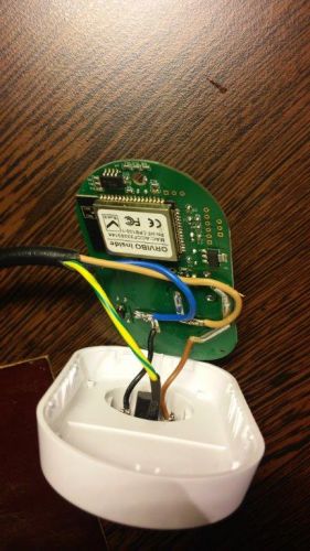

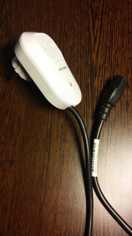

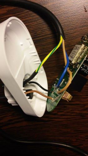

Bocsánat lejárt a szerkesztési idő. Átsípoltam,megkapja a földelést. "Füst,villám,detonáció"mentes. Megtalálta a telefon is. Kapcsolja ahogy eddig.
Sajnálom még egyszer,hogy belevittem pár embert ebbe a kütyübe így.Nem szándékosan történt.
Amúgy nagyon megbízhatóan teszi a dolgát. Soha nem dobálta még el a wifi jelet. Mobil netről is teljesen jól használható. Az a része mondhatni tökéletes. Sajnos át kell alakítani, hogy nekünk itt az eu-ban biztonságos legyen. -
dugesz77

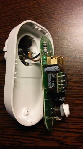

Megkövetem magam. A leírás szerint földelt de így a kezembe vévekizárt,hogy földelt a tetején lévő két csatival nem lehet földelni
Én így használtam.nem is gondoltam az egészbe bele. De itt egy kép most bontottam szét:
De van megoldás. Mivel a csatlakozónál ott a földelés helye ezért bekötöm élesbe alá egy számítógép táp kábelt. Annak a vége pont olyan csatlakozós mint a gaggia-n van. Három eres földelt. Tehát a wifis kütyüböl egy kábelt vezetek ki aminek gaggia csatlakozó van a végén. Végül is csak ahhoz használom. Ha kész teszek róla fel képeket.

Megérkezett végre az Orvibo S20 wifis konnektor kapcsoló. Tökéletesen működik. 20 másodperc alatt összetanult a telefonnal és megy mobil interneten keresztül is bár úgy kb. 2 másodperc késés van a lenyomás és a kapcsolás között(már akit ez zavar). Wiwo programmal lehet kapcsolgatni,időzíteni. Egész jól kitalált program van heti programozás, ki/be kapcsolás másodperc alapon.
Arra biztos jó lesz,hogy munkából hazafele bekapcsoljam bárhonnan és a reggeli időzítésem is meg van oldva vele.Tetszik. -
