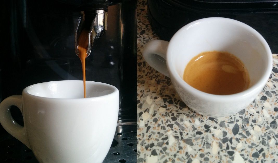

Na
Kb a dolognak kb így kell kinéznie
A lényeg,hogy olyanra daráld a kávét,hogy ilyen szépen lassan follyon le.
Ne a másodperceket nézd,ha nagyon korán elkezd szőkülni (azaz sárga,vizes lesz),akkor állítsd le, akár 20mp-nél is.
Ha pedig nagyon csöpögve indul és 30mp-nél még alig folyott ki valami, akkor hagyd még,akár 1p-ig is.
Ha a kettős kifolyón előbb indul el az egyik oldalon,akkor fogj egy fogpiszkálót és húzd át a kv-t a másik irányba
