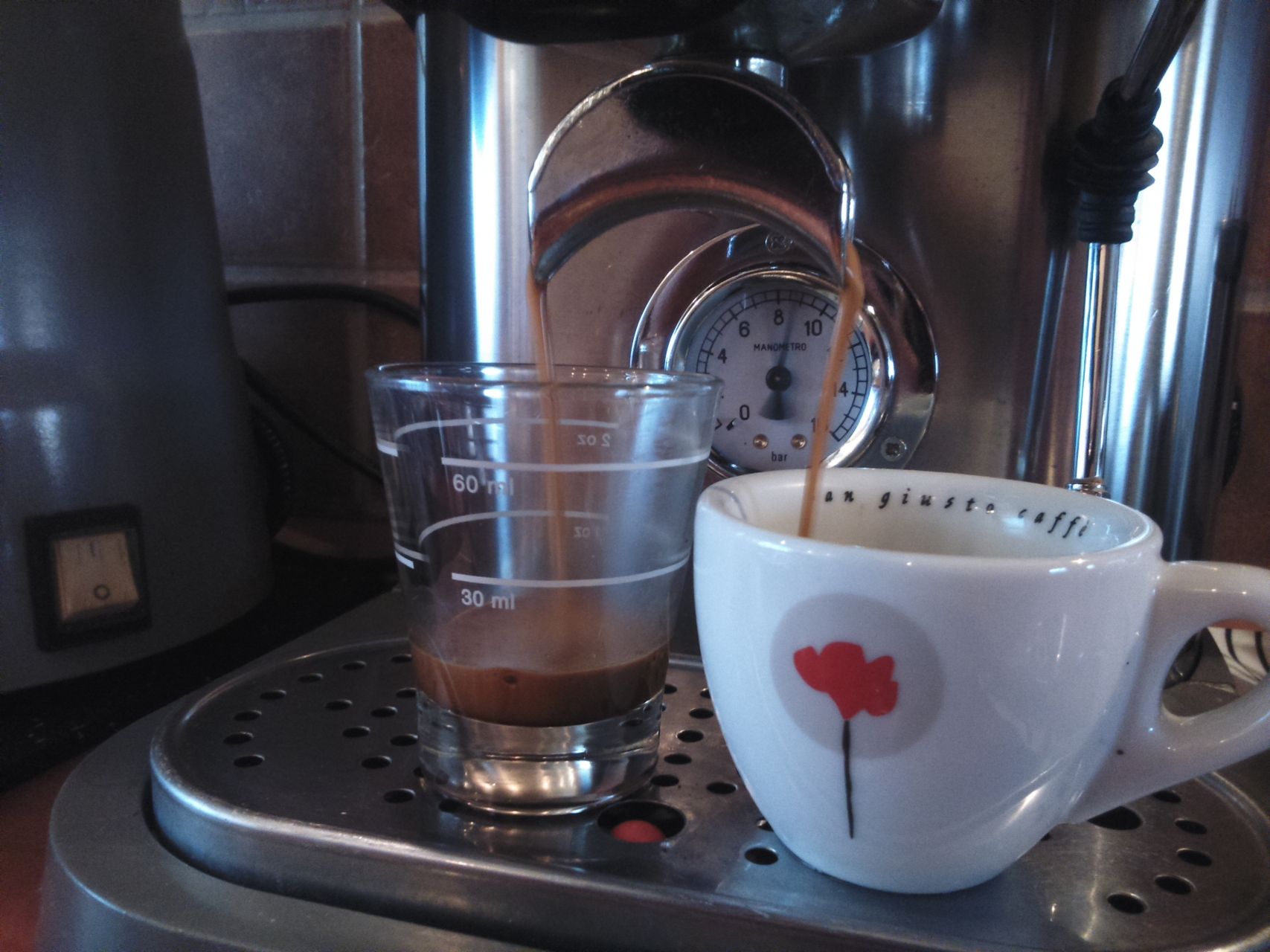

#26916
Ja, vágom. Hogy-hogy tekerni akarsz?
Neked mennyire remegett a mutató?
Nem vot az Expolygonban kapilláriscső, így egy 50 centis tefloncsővel oldottam meg, gyorscsattal. Lehet, hogy hosszabb kéne? Így két érték között remeg. Persze látszik a 9 bár pl, csak szebb lenne, ha nem remegne. -

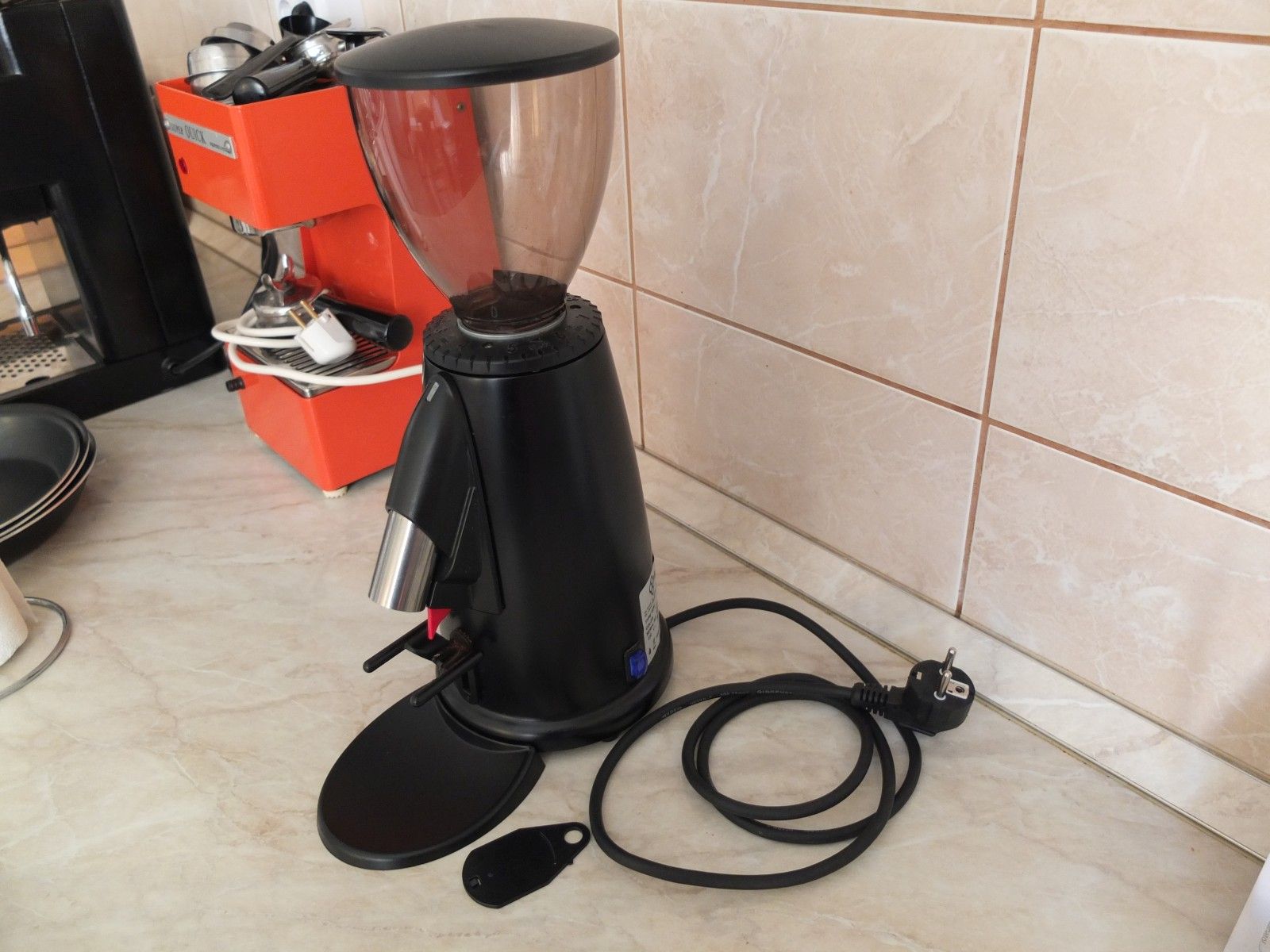

Macap M2M örlőmet eladom: [link]
zolnagy

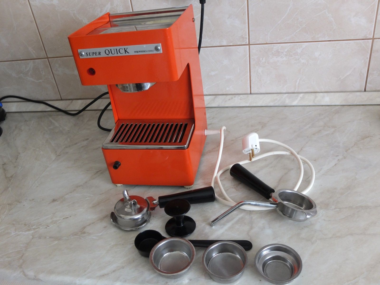

zolnagy
Eladom a QM-et: [link]
