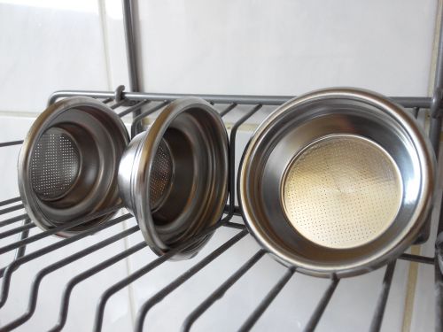

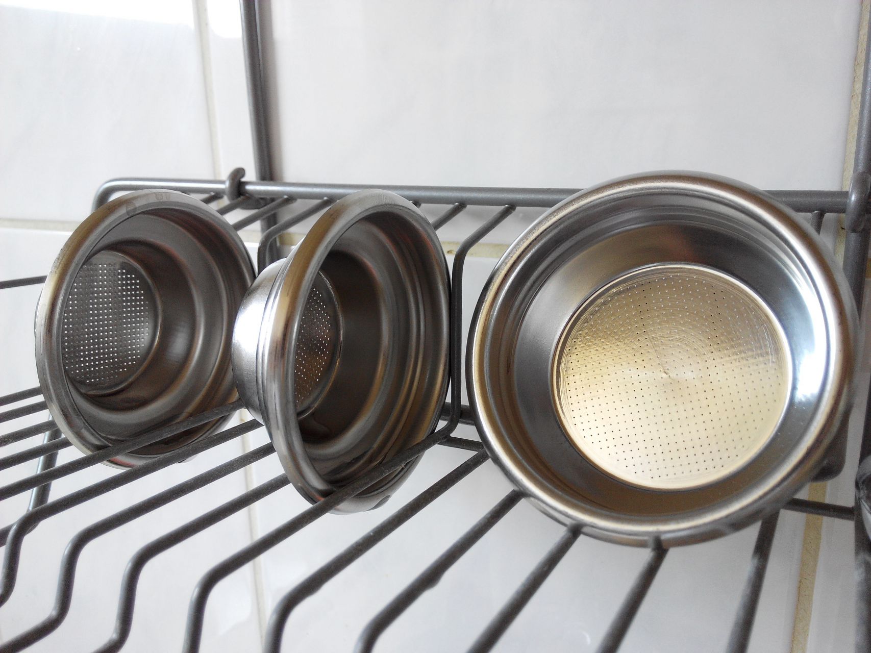

Surda-
Már száradnak a szűrőkosarak, várják az első bevetést.
Cikkszámok a jövőt illetően:
Gaggia ipari felsőszűrő 13-013
Gaggia egy csészés szűrő MZ.106 7gr Marzocco (a képen más van, rossz a kép!)
Surda-
Gaggia ipari felsőszűrő cikkszámot kééreek!

Surda-
Illesvik #24463 üzenetére
Egycsészésnek milyet használsz?
Időközben kaptam egy fülest ,hogy ez jobb két csészés,mint amit linkeltem,microperforalt.

Surda-
Végül milyen felsőszűrőt vettél?
Ellátogatnék ma expolygonba és jó lenne cikkszám szerint összeszednem,hogy mi kell,mert irtó messze van.
Akár közösbe is betehetnénk,hogy ezt vegyél,ha Gaggiád vanElvileg egycsészés szűrőből ez a jó?
Erről már litániát írtunk,aztán jött egy csomó hozzászólás,hogy expolygon szólt,hogy nem megy bele a karba blablabla, végülis ez a jó?Kétcsészésből ez jobb,mint a gyári gaggia?
Melyik a babyhez való ipari felsőszűrő srácok, visszakeresve nem találtam cikkszámot.
Van még valami,amit szerezzek be?
