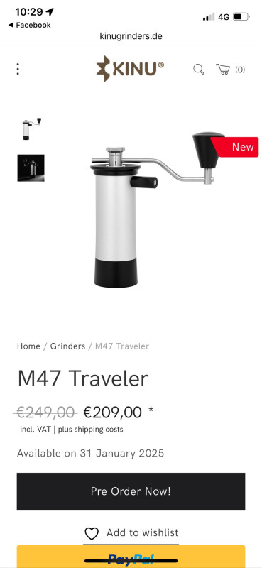

Most jött velem szembe egy poszt, miszerint Kinu Traveler iz bekk!
Nekem még az első kiadás van, nem tudom, változott-e valamit hozzá képest az új, de újra létezik.

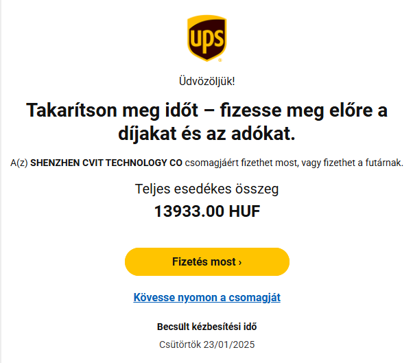

Nekem meg feladták a cseredarabot (és valószínűleg ezt is megvámolják, már be is kérte a UPS az adatokat).

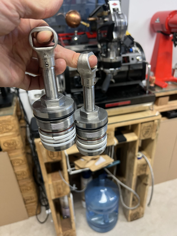

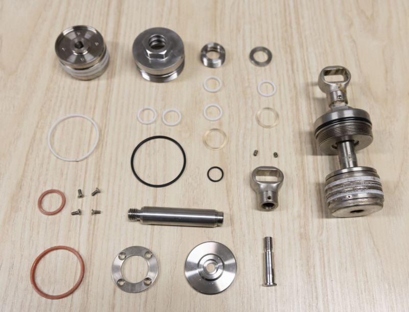

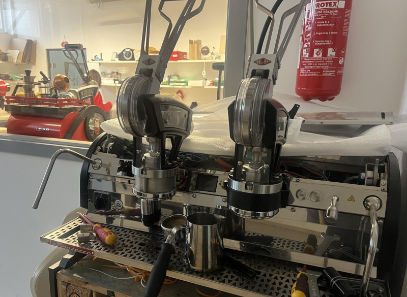

A csúszó felületek primér teflongyűrűkkel szigeteltek. A sliccoltak csak megvezetik, a zártak tömítenek (a dugattyún és a szárnál is). A dugó ennél is (lásd pl FAemina vagy Strietman) átereszti a vizet emeléskor, ergo a henger teljes térfogata megtelik vízzel. Az instára (smartespressoprofiler) a szét-/összerakását is kitettem. Egy perc alatt megvót :-). Nagy az öröm, hogy egyetlen csavar/tömítés sem maradt ki

Kávé Kálmán #138424 üzenetére
Ez jó kis tartalom. Jöhet még ilyen.
Az is érdekes, hogy kisebb a gugattyúrúd fején az elmozdulás, valamint a rögzítő / tengelyt megvezető kupak is szigetelt. Nem karmantyús tömítés hanem a fentebb említett konstrukció miatt talán csak O gyűrűs? (dugattyún nem tudom kivenni, hogy a 3 fehér színű gyűrű az mind ptfe / vezető gyűrű, autóknál is használt kompresszió gyűrűkhöz hasonlóan az osztások itt is el vannak forgatva egymáshoz képest vagy az alsó kettő az O gyűrű?) -

Kis színes, ismeretterjesztő tartalom. Nem vállalok karbantartást - elég a saját bajom -, de ezzel kivételt tettem, minthogy a tulaj cimbora. Így is több mint fél évig tartott, mire sorra tudott kerülni. Nem volt égetően sürgős, mert a kávézó, ahol üzemelt bezárt. Kétfejes Leva X. Már bontottam szét Leva fejet előtte is, de ennyire még soha. E L K É P E S Z T Ő a komplexitása, és állati tanulságos volt az egész karbantartás. Tiszta cseresznye, hogy két feje van, így volt minta az összerakáshoz.
jobbra a retkes dugattyúegység balra a szétborított megtisztított.
az összetettség szemléltetésére
balra a 29 alkatrészből álló Leva dugattyú, jobbra a 7 elemes modern karos fej (Pro800, Bosco, Londinium) dugattyú egysége.
Mindkét fej pipálva.A Leva fej annyira komplex, hogy kötve hiszem, hogy lesz valaha ennél bonyolultabb (overengineered) dugattyús gép a földön. Rendkívül időtrabló/bonyolult (szerintem megfizethetetlen) a karbantartása, viszont jó karban, mesés a használata és a működése.

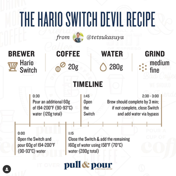

Találtam egy érdekes receptet Hario switch-hez. A víz visszahűtése kicsit macerás a végén, de működik a dolog. CM Mugina filter nem igazán működött eddig nálam. Próbáltam pár receptet, de ezzel hoztam ki a legtöbbet belőle. Nagyon édes lett a végeredmény, pedig ez egy savasabb kávé amire a V60 még rá is erősít.
https://youtu.be/4FeUp_zNiiY?si=7GkvM6TGFkI7vShx -
