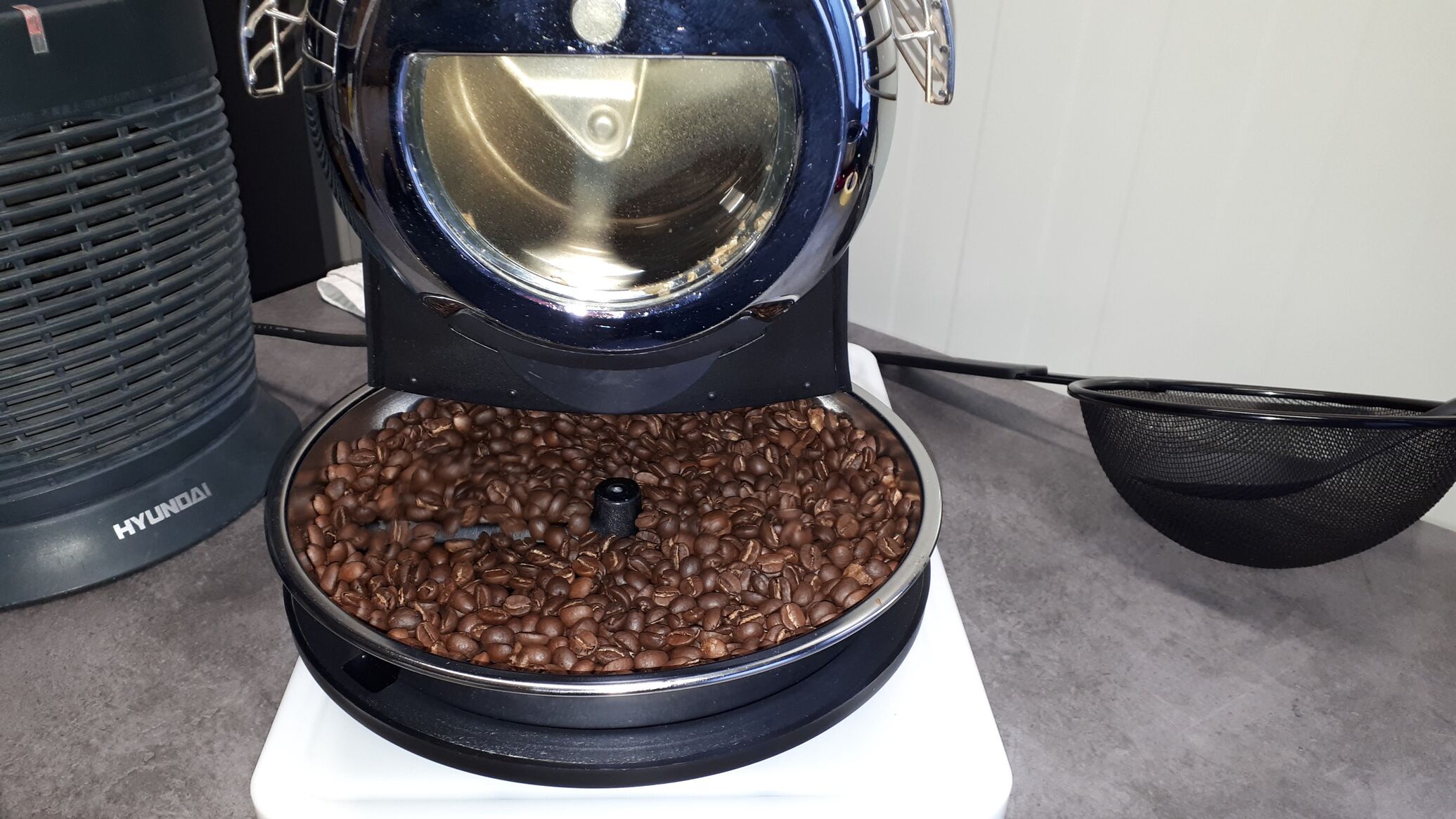

PeterAgos
#111997
most nem azért, de a gene-ben látni aztán tényleg elég jól lehet... (hallani nehezebb, de pár elvetemült zöldet leszámítva már telibe hallom mindet)
a behmor primitív, nem látszik olyan jól, csak éppen jobbak a pörik és akár 350 grammal is elboldogul
a hottopot nem ismerem, de anno, amikor ezek divatban voltak a fórumban, nem volt túl kedvelt...
