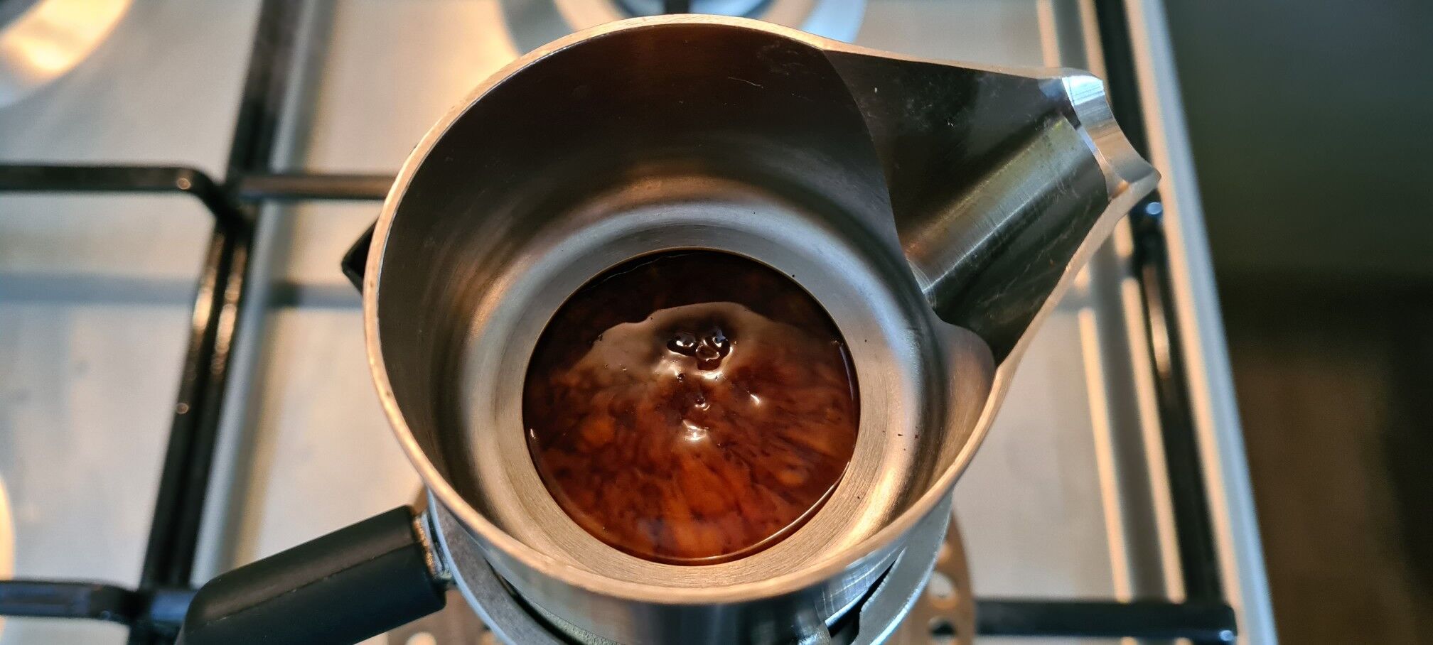

Dörr Action NO 6
Benne van:
9B
Kinu M47
TDS mérő
2 db hőátadó
2 db szűrő
Tamper
Szűrőmagasító
Ecset, wdt tool
1-2 db csésze
2x200-250g kávé
Spriccelő
2x250 ml víz
Néhány ap papír
És van még szabad hely, csak a tömeg picit nagy így. -

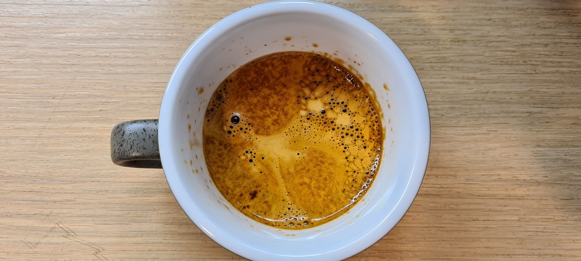

Kinu M47+9Barista felállás, itt a ribizli és a meggy a hangsúlyos, barack a végén jön picit. Itt, a gép korlátai miatt nem tudom tartani az arányokat. Annyit majd ebéd után még kipróbálok, hogy 16g-ig lemegyek, akkor egész talán el tudom vinni 1:2,7-2,8-ig.
Ez most 17,8g->41g volt. Idáig a sorrend:
1. Fellow Ode + Lelit Diana
2. Kinu M47 + 9B
3. Baratza Sette 270Wi + DianaHagyok belőle még pár adagot, mert egy Ode és egy Baratza kört le kell nyomni a La Scalaval is.
Ez a kávé bitang jó egyébként, ajánlom, hogy kóstoljátok meg!
