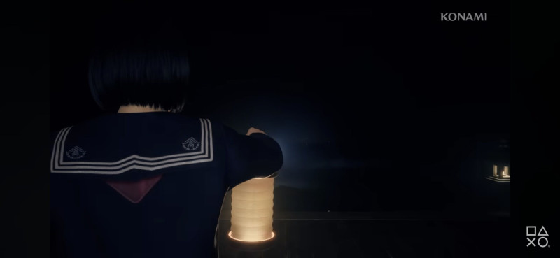

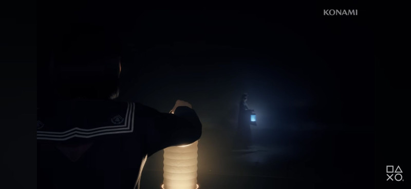

Nála nem tudom hol áll a fényerő, nekem DV-ben 100-ra fel van tolva. Nekem túl sötét a kép. Mintha egy sötét hangárban lennének. Közben meg maga a jelenet verőfényes napsütésben készült, tárva-nyitva lévő óriási hangárajtókkal, ahol ömlik be a fény.
Az enyém ennyire nem fényes élőben, mint ahogy a telefon adja vissza.
Vhiktor
rumkola #32864 üzenetére
Kalibralt kijelzon nézed? Ha nem akkor nem szamit mit látsz.
En meg azt mondom így képek alapján, bár képek alapján nem.itelunk, hogy az alsó közelebb áll a valósághoz, a felsőn még a fehér is kék, az alson a fehér sokkal inkább szabvany szerubb. De nem ismerem egyébként magát a videót sem, miből van ez a jelenet. Ha valami megirja megnezem itthon egy kalibralt c4en.
