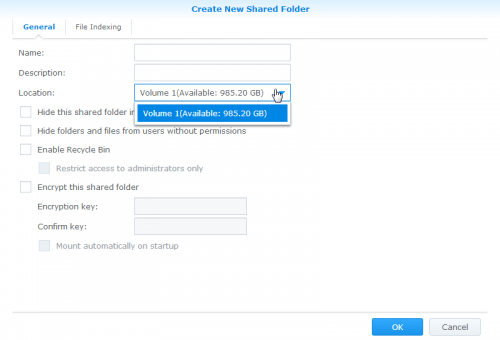

Ti tudtok a külső usbvinyóra megosztott mappát létrehozni?
Nekem valamiért nem engedi, nem jelenik meg a választható kötetek között, de még csak a meglévőt sem tudom áthelyezni. Pedig úgy rémlik, hogy nem olyan régen még azt is ki tudtam választani. -

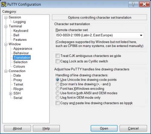

Ezen karakterek nélkül a MC teljesen használhatatlanul néz ki. [link] [link]
Régen a DOSos időkben is a DosNavigator vagy a NortonCommander ezerszer szebben nézet ki a linkelt karakterekkel. A MC-t nem lehet eltéríteni a qqqqqqqqq és xxxxxxxxx randa olvashatatlanságtól?Ha nem lehet akkor inkább a beépített File Station ami MC-nél ezerszer jobb.

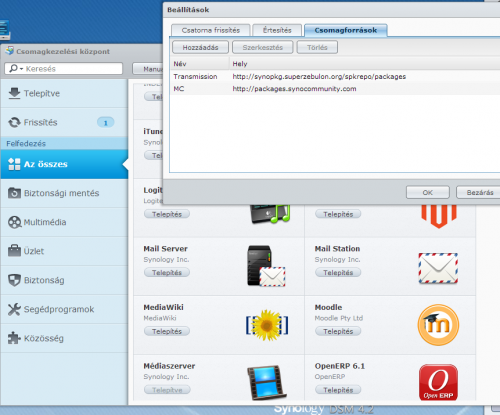

fentire választ tud valaki?
Megismétlem:
Mail Station-t szeretném beállítani, azonban elakadtam ott, hogy fel van telepítve.
El is van indítva, vezérlőpulton látom, hogy fut.Manual-ban azt olvasom, hogy
"Nyissa meg a Levélkiszolgáló lehetőséget és menjen az SMTP oldalra."Igen ám, de sehol nem találok Levélkiszolgáló lehetőséget ?!
Vezérlőpulton legalábbis semmiképp, vagy, nem tudom, mi alatt van elrejtve.
Ha a Mail station-ra kattintok, a weboldal megnyílik, és be is tudok lépni, de előtte még be kellene állítanom ezt-azt, amit nem tudom, hogy hol tegyek? Kell/Lehet még valahol engedélyezni a MailStation futását?
Esetleg, szedjem le a csomagot, és tegyem fel újra, mert ez egy anomália? -
