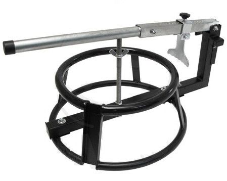

Haveri körben ilyen kerékszerelővel csináljuk:
Utcai, slick, 200-as, mind lejön
De amúgy mindegy milyen a szerszám, csak a gumi felniperemről leválasztására kell használni. Viszont apait-anyait bele kell adni néha, meg nem árt a 100+ kiló sem
A többi meg simán gumiszerelő vasakkal megy. -

Azert kerdezem, mert akarok venni en is szerelo szerszamot.
Valami ilyesmit neztem kiViszont ezzel pl slick gumit nem tudtak levenni RS 125 rol euroringen a szemem lattara. Valoszinuleg lamak voltak, de kerdezem, hogy gyakorlattal teljes erteku szereloszerszam tud lenni? (Jo minosegu szerelovassal, es peremvedovel)

Valahogy észrevétlenül belenőttem a gumiszerelésbe. Régen fel sem merült az, hogy gumishoz viszem az ETZ kereket,( meg a kerékegyensúlyozás se
) egyszerűen erős bakanccsal letapostam a felniről a 80-as 110 ;120as gumikat és kézi szerelővassal levettem ( pl békebeli, régi Lada gumiszerelő vasakkal ami kb. 50-60centis és jó anyagból van, még most is használható) Utána haladtunk a korral, mert a 160-180as gumikat már nem olyan könnyű letaposni ( meg nem is lehet) bakanccsal és a neten milliószámra fellelhető mintára hulladék vasakbol, csövekből hegesztettem egy karos állványt. Annyira nem elegans mint egy gyári, de egy kis festés csodákra képes, mindjárt jobban néz ki
Utána már jön a rég bevált technika, kézi vas rendes hosszúsággal, hogy legyen erőkar is , felnire teszek felnivédő müanyagot (ilyesmit [link] és állítom hogy jobban ügyelek arra, hogy ne sérüljön meg, mint egy gumis, mert 2x is megnézem mielőtt ráfeszítek. Új guminál a jelzés a szelephez forgásirányt nézni szelepcsere ( ez is filléres dolog, 60-70 Ft de ha jo, nem is kell) , samponos víz ecset hogy csusszon kompresszor..és már csak a kiegyensúlyozás volt hátra , van vele munka de nem vészes és megszoktam. a köv. szezonban már két motor lesz, (23án sikeres vizsga volt A korlatlanra a családban) az már négy kerék. és komolyan elgondolkodtatott hogy minek vergődjek a kegyensúlyoztatással mikor a többit megcsinálom.
Ugy van ahogy imrufo is írja, nem gyorsabb de otthon van nem kell senkihez igazodni menni. és szeretem csinálni ezeket. Kérdeztem tegnap azt is a gumistól mennyiért cserélné le a gumit , (csak hogy mit sporolok meg 4 gumival) 3000ezer körül emlegette, de ugy, hogy vigyem oda kiszerelve a kereket..ebben már benne lett volna a centirozás is meg a felhasznált súly (!) is (ami szintén filléres dolog, ahogy az előbbi hozzászólás linkjében is látható) nem tudom igy komplett mennyire reális ár ez most, mert lehet erre mások az árak mint pl a fővárosban. A szervizháttér is szinte nulla. Van Yamaha márkaszerviz is, de gumit oda tuti soha nem vinnék szereltetni mert köztudottan drága itt a térségben. Egyébként nem a fillerbszas miatt csinálom, ha valaki motorozik az köztudottan nem filleres dologrol szól, szeretem csinálni, nem mellesleg minden kerék ki be szereléskor az ember óhatatlanul ránéz a láncra a fékekre, stb is megtakaritja megvizslatja lát e rendellenest a környékén . -

Nekem is van hasonló állványom, és pontosabban ki lehet vele pörgetni mint géppel. Nem gyorsabb, de otthon nem is az a lényeg. Én elszoktam piszmogni vagy másfél órát egy kerékkel.
Mellesleg gurultam vagy 100ezret mindenféle centrírozás nélkül, egyszer-kétszer tűnt fel, hogy remeg a kormány végsebesség környékén. Csak az elv miatt súlyozgatom, hogy tökéletes legyen, pedig még el is rondítja a felnit.Tényleg létezhet kifejezetten motorra való megdizájnolt keréksúly?

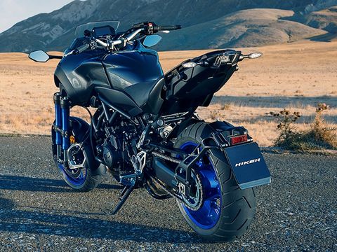

(#91707) persuader: Pont ez a fura. Miért történne így? A tapadás nem lesz több a két keréktől, mivel a súly meg feleződik így. Ha a megoldás olyan, mint az MP3-é, akkor ugyanúgy képes teljesen felborulni is, tehát számomra úgy tűnik ugyanúgy bukfenc, ha átléped a tapadási súrlódás határait.
Én arra tudtam gondolni, hogy ez a megoldás ott nyerhet, ha az egyik kerék veszít csak tapadást, pl. kisebb kátyú, vagy olajfolt, akkor nem csúszik ki az eleje, mert a másik oldali kerék tapadása besegít. Valamint a felegyenesédi hajlama lehet kisebb kanyarban erős fékezéskor.

azért kíváncsi leszek, hogy milyen köridőt megy majd (bárhol) egy sima MT-09-hez képest?

Fékezéskor sem állhat fent annyira a veszélye annak hogy bebicskázik a motor, szerintem stabilabb lehet, bár fene sem tudja.

Én inkább arra lennék kíváncsi, van-e ennek bármilyen gyakorlati előnye a hagyományos megoldáshoz képest.
Úgyértem azon kívül, hogy ezt tudod rögzíteni álló helyzetben.
