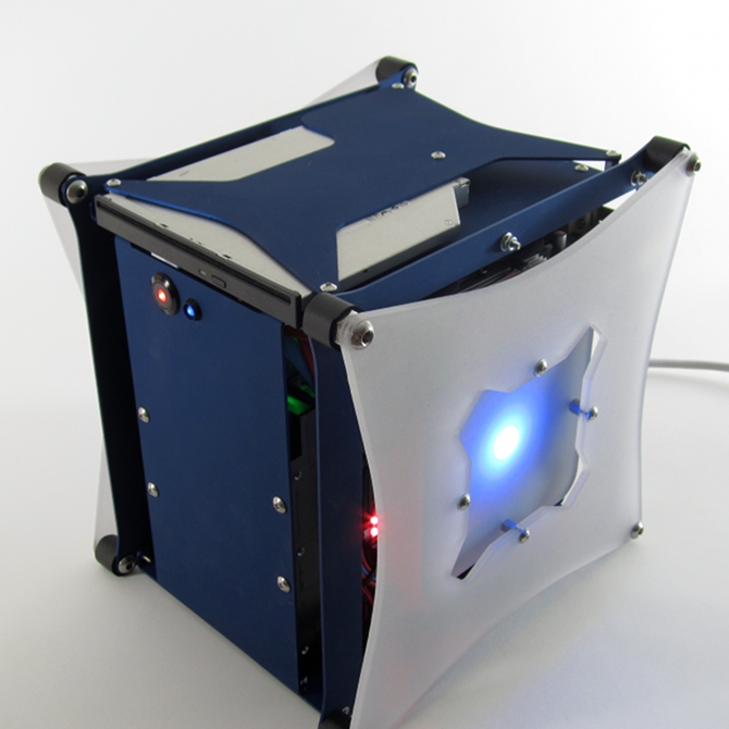

Armored Gamer Box - Egyedi, plexi házikó - [Link]

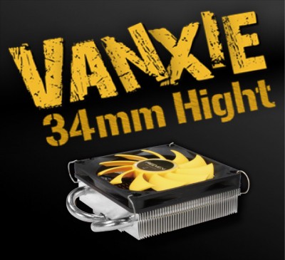

Tapasztalat híján ajánlani nem tudom egyiket se, de hirtelen ezeket találtam:
- Titan TFD-8010xxxx - [link]
- FAN-EC8010LL05E - [link]Komplett hűtők, amiken 80x80x10mm-es venti van (Ez azért lehet érdekes, mert esélyes, hogy pl. számos Kozuti tulaj 120-as ventit tesz a tetejére a mellékelt 80x10-es helyett, ami így parlagon hever):
- Coolink GFXChilla - [link]
- Scythe Kozuti - [link]Reeven Vanxie (RC-0801) - [link]
- 80x80x10mm-es venti
- 98x80x34mm
- Socket 775/1155/1156/1366
- Socket AM2/AM3/AM3+/FM1/FM2 ** Thermaltake SlimX3-mal ellentétben ehhez adnak AMD procikhoz való rögzítést is.
