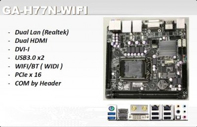

Gigabyte GA-H77N-WIFI:
A GA-Z77N-WIFI is jön még ma.

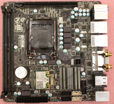

Gigabyte H77N-WiFi - [link]
Pista0001
Ha nincs nagy árkülönbség akkor a H77 jobb lehet. Egyel több SATA3, 2-vel több USB támogatás a PCH szintjén a különbség. Hogy más lapok közül mi lehet még jó azt neked kell tudnod felszereltség, márkapreferencia, stb alapján.

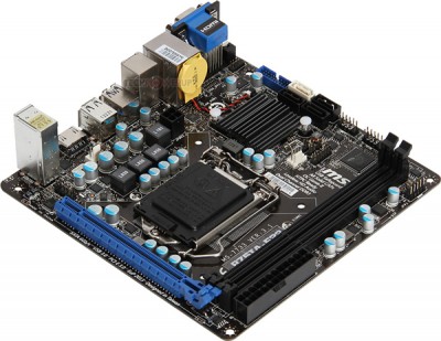

MSI B75IA-E33 - [link]
