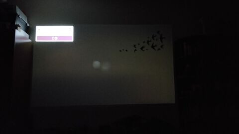

Ami a váló ok volt egy év után, az a képben a black uniformity. Ha rákeresel, raktam be képet is, a kép bal alsó részén egy nagy téglalap alakú sokkal sötétebb rész látható. Ez sötét filmeknél hihetetlen zavaró volt számomra, egyszerűen nem tudtam hozzászokni.. Barátnőm nem is látta csak miután mutattam neki. Az összes gép ilyen, konstrukciós dolog, aki azt mondja nem, nem akarja vagy egyszerűen csak nem látja.

Én ilyen vászonnal használtam az LG PF1000U-t. Mivel alulról vetít, a vászon alsó kerete miatt alul egy pár centis sávot nem vetít ki mert betakar neki, vagyis így tudod jól vászonra illeszteni a képet. Szemből ugye nincs ilyen gond, normál vetítővel, ez engem egyáltalán nem zavart.
A másik és már zavaró dolog, hogy becsillogott a vászon. Valószínű az UST megoldás miatt, mert a Benqval nincs ilyen probléma. Film közben nem látszott egyébként, csak ha homogén képet vetítettél. -
