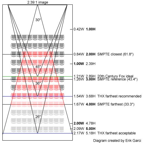

Vhiktor #45928 üzenetére
Vetítésnél, elsősorban a 2.35:1 miatt inkább képmagassághoz érdemes viszonyítani. Eszerint egyedi ízlés függvényében 2-3x a képmagasság a nézési táv. Ebből eredendően a mozi képarány 2.35:1 (2.39:1) adja a legnagyobb képméretet, mert adott magassághoz szélesebb a kép.
Ezért is lenne célszerű natív 2.35:1-es projektorok gyártása, de mivel gondolom a házimozi elég kis piacot képez még projektorok között is, nem gyártanak ilyen dmd-ket, lcd-ket.Ja és még külön nyalánkság hogy milyen egyszerű számolni vele, mert a 2.35:1 képátló értéke inchben nagyon közeli értéket ad a képmagasság centiméterben mért értékéhez. tehát egy 120"-os 2.35:1-es kép kb 120cm magas, optimális nézési táv 240-360cm.
Vhiktor
Szerintem jó lenne a az összefoglalóban a nézési távolságról szóló linket lecserélni.
Az utobbi időben nagyon sokat foglakoztam a témával, pont az miatt, hogy mekkora vászon lenne ideális számomra.
Ami a link alatt található cikkben le van írva, szerintem idejétmúlt és inkább vonatkozik tv-zésre mint mozizásra.A THX szerinti ajánlásban a horizontális látószög 36 - 60 fokig terjed az optimális pedig 45-50 fok között van. Mozikban a leghátsó sorból nézve nem lehet ez a szög kisebb mint 26 fok.
SMTPE:
33-62 fokig terjed, az optimális pedig 43 fok.IMAX: specifikáció szerint a látószögnek 53-110 fok között kell lennie. Ez azt jelenti, hogy a nézési távolság 0.3 x képszélesség és 1.0 x képszélesség között van.
Tehát az optimális nézési távolság vagyis a sweet spot kb 45 fok. Elvileg ez felel meg a hagyományos mozik esetében a középső sornak.
A képen pl. a 1.21W azt jelenti, hogy a nézési távolság a kép szélességének 1.21-szerese.
Imax esetében még azt találtam, hogy az eddig megépített termeknél nem tartották be a minimálisan előírt 53 fokot, hanem a leghátsó sor 37-45 fokos látószög lefedettség között van.
Gondoltam megosztom a tapasztalataimat.
Mivel szerintem mindenki azért vesz projektort, hogy a mozi érzését alakítsa ki otthonában ezért a nézési távolság nagyon fontos.Nálam, hogy 2.5 méterről nézem a 100"-os képet az 48 fokos horizontális látószög lefedettséget add. Így valóban megvan a mozis érzés.
A fenti ábra segítségével mindenki künnyedén betudja lőni, hogy mi számára az optimális nézési távolság, ha már járt moziban és tudja, hogy kb melyik sorban szeret ülni.
Remélem ezzel sokaknak időt spórolok meg.
