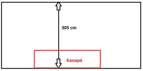

Vhiktor #44536 üzenetére
Epsonról EH-TW6700 amúgy pont azt írják hogy a nagyobb helyet igényel a vetítési távolság miatt, szóval szerintem ezért nem lenne túl jó választás neked.
Ez is DLP vagyis szivárvány effekt lehet. Mellesleg ez 268 cm-ről 72"-os képet tud csak vetíteni. -

Vhiktor
@Exian.
Rosszul fogalmaztam, természetesen nem cserélném le a tv-t hanem mellé lenne a projektor.
Adatlapja szerint 30 cm mély a projektor, tehát akkor a lencsétől mért távolság a vászonig maximum 270 cm lenne, hogy maradjon egy kis hely a projektor hátulja és a fal között.
Ha jól használtam a távolság kalkulátort akkor elvileg 90 colos (16:10) arányú képet tudnék vetíteni, ekkorára nem is számítottam. 16:10 vagy 16:9-ben érdemes gondolkodni?
Viszont ilyen közelről vetítéshez nem lenne túl erős az EH-TW6700nak a fényárama? -
Exian
Vhiktor #44522 üzenetére
TV helyett nem igazán alkalmas a projektor, le nem cserélnem rá a TV-t, de amellé viszont tökéletes. Ahogyan BBéci is írta, úgy van nálunk is, a TV elé húzom le a vásznat. Filmezni a projektorral szoktunk, de TV helyett nem a legjobb, hogy csak projektor legyen, főleg, amikor nincs teljesen sötét. Persze, ha csak mindig tök sötétben TV-zel, akkor jó lehet. A távolság tökéletes, nálunk is így van kb és 110"-os a vászon. Legjobb nézési tavolsag 2.5-3m között van nekem.

Vhiktor
Tegnap filmnézés közben gondolkodtam el azon, hogy az 55 colos tv helyett jó lenne egy projektor.
Nincs sok hely a szobában, ezért a véleményeteket kérném, hogy van-e értelme vetítésnek.
A vászon és a vele szemközti fal között 305 cm a távolság.
Van értelme lecserélni a tvt?
Csatoltam a képet:Jelenegi kiszemelt az EH-TW6700.
Mekkora képet tudnék így vetíteni? A szememtől a vászonig a tényleges nézési távolság kb 2450-250 cm. FHD már kevés lenne ide?
