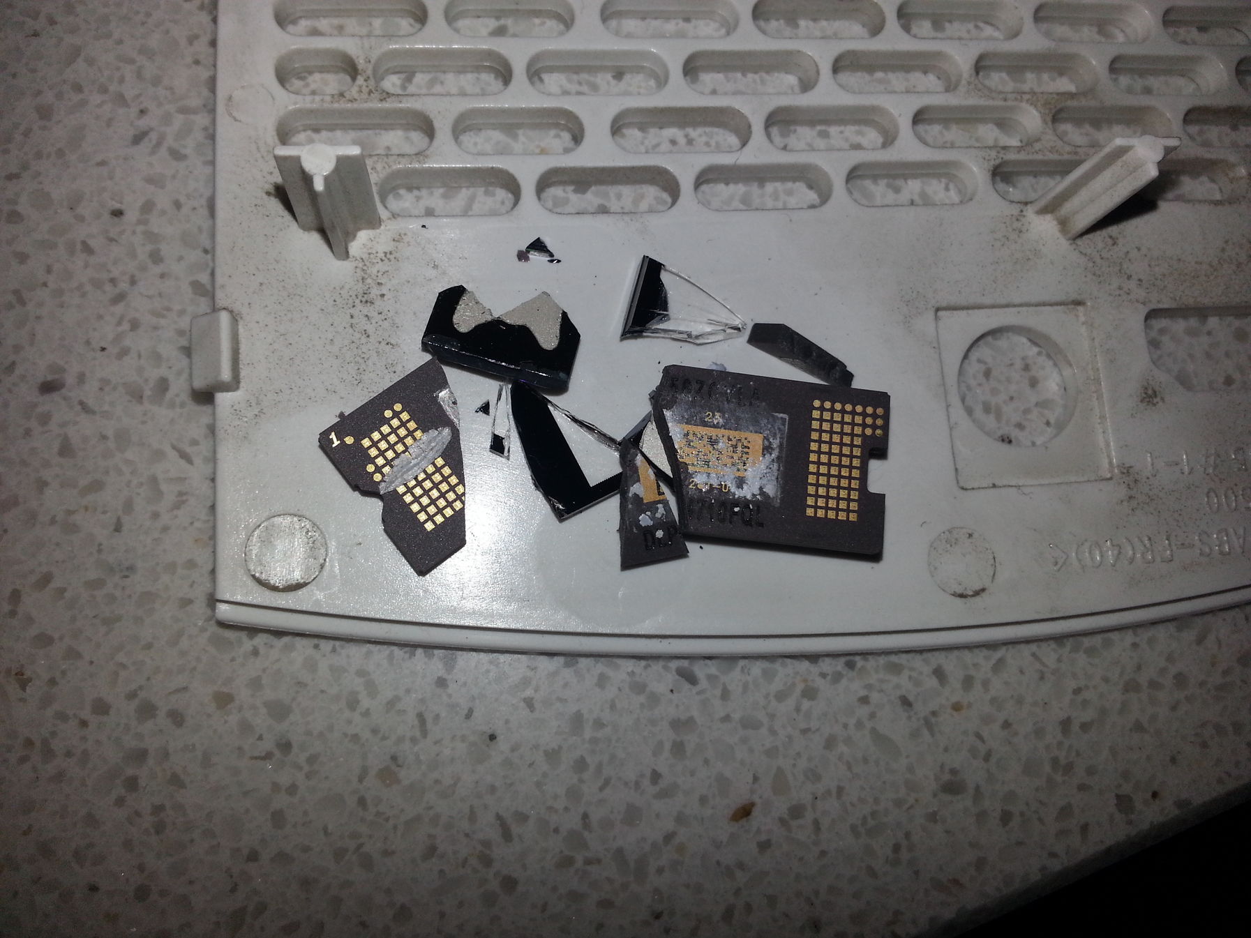

Lakótársam leejtette a PF1500-át, íme az eredmény .
Az interneten sehol sem találtam semmit a DMD chip beszerzésével kapcsolatban. Szervízben tudnának segíteni vagy gazdasági totálkár?,,Piracy is almost always a service problem and not a pricing problem." - Gabe Newell

Éppen a plafonra való csavarozás közben esett le. Szétszerelés közben láttam, hogy a hűtőborda egy ~1 köbcentis kinyúlással érintkezett a chippel és kalapácsként viselkedhetett az erőhatások következtében. Minden más megúszta probléma nélkül, kivéve pont a lényyeget -.-

Munkahelyen ilyen régebbi prezentációs DLP-kre, amik csak 1024x768-as DMD-vel rendelkeznek, arra mondtak kb. 60k javítási költséget. (van egy széria, amik közül mind elkezdett pöttyösödni, a többi nem... érdekes.) de a lényeg, hogy ez kb. a gépek új árának fele. Szerintem itt is erre lehet számítani kb.
