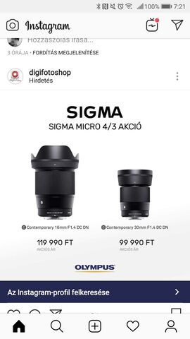

Speeedfire
#89790
Pont a 16osra szeretném elboltolni a dolgaim
Schanyee
Speeedfire
#89785
Ja ezt benéztem. Na mindegy egy filccel lehet ezen javítani
