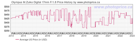

    Most csak gyorsan kerestem egy átlagárgrafikont, én nem látok ész nélküli emelést, 2013tól 2023ig számomra ez tök stabilan 425 USD körül szór (ennek a cikkcakknak a fő mozgatórugó az USD/japán jen árfolyamingadozása lehet, meg persze az akciózások)

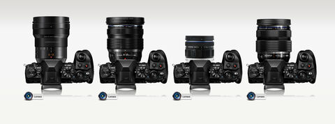

  • b.vr
    Hm, hát ahogy írtam mivel nincs szükségem változtatásra így nem nagyon szoktam ebben az alternatívákat nézegetni de most akkor egymás mellé tettem őket, és hát itt pont a kiindulás, azaz az utazás szempontjából kulcsfontosságú különbségek vannak. Kezdve legelsősorban a mérettel:
    hát a másik kettő azok ugyanolyan nagyok mint az Oly 12-40/2.8! (amit oda is tettem jobb szélre) A képen is látszik, de akinek van mindkettő az a valóságban is tudja hogy ez egy nagyon jelentős különbség. Pl. utazásnál ahogy fentebb írtam én két objektívet viszek (eleve a backup miatt is, persze akkor már átfogásban is adnak rugalmasságot), viszont 2 db 12-40 méretű obit egész biztos nem vinnék magammal.
    Képminőséget nem tudom, biztos van rengeteg összehasonlító teszt, most már el is kezdett érdekelni úgyhogy majd rákeresek, bár a pixelkukkolást leszámítva nagy különbségekre nem igazán számítok, akár 9-18 akár 12-40 , az utazások után akár insta felbontás, akár a többieknek elküldve/megmutatva fullHD-ban, sosincs gond a minőséggel, de most már kíváncsi lettem és megnézegetem majd.
    Végül viszont az ár. Hát itt megintcsak komolyak a különbségek, most megnéztem árgépen, az oly 9-18 250e, az oly 8-25 370e (+50%, és ezt még olcsó helyen néztem, ahol egyébként nem is lehet kapni... pedig úgy mondjuk én tudnám még annál is olcsóbban árulni :)) mert mindenhol máshol 400e, azaz +66%), a pana 8-18 pedig 470e (+95%) Ezek nagyon nagyon komoly különbségek.
    Ezzel amúgy nem lebeszélni akarok senkit, pl. az mindkettőben tetszik hogy még nagyobb látószögről indulnak (ez nekem is tök fontos), az olynál pedig tetszik hogy ekv 50ig megy (bár nálam ennek annyira nem lenne jelentősége, ha egyedül utazom akkor úgyis szinte mindig tájképek és ott a maximális látószög, ha barátnővel/baráti társasággal/családdal hogy porté is kellene oda meg úgyis kevés, és ahhoz a 12-40 kellene egyobjektíves setupnak. De ezt mindenkinek magának kell persze eldöntenie mennyire fontos neki a normál tartományban az ekv 35 helyett az ekv 50 és méretben, árban mennyit ér meg neki)
