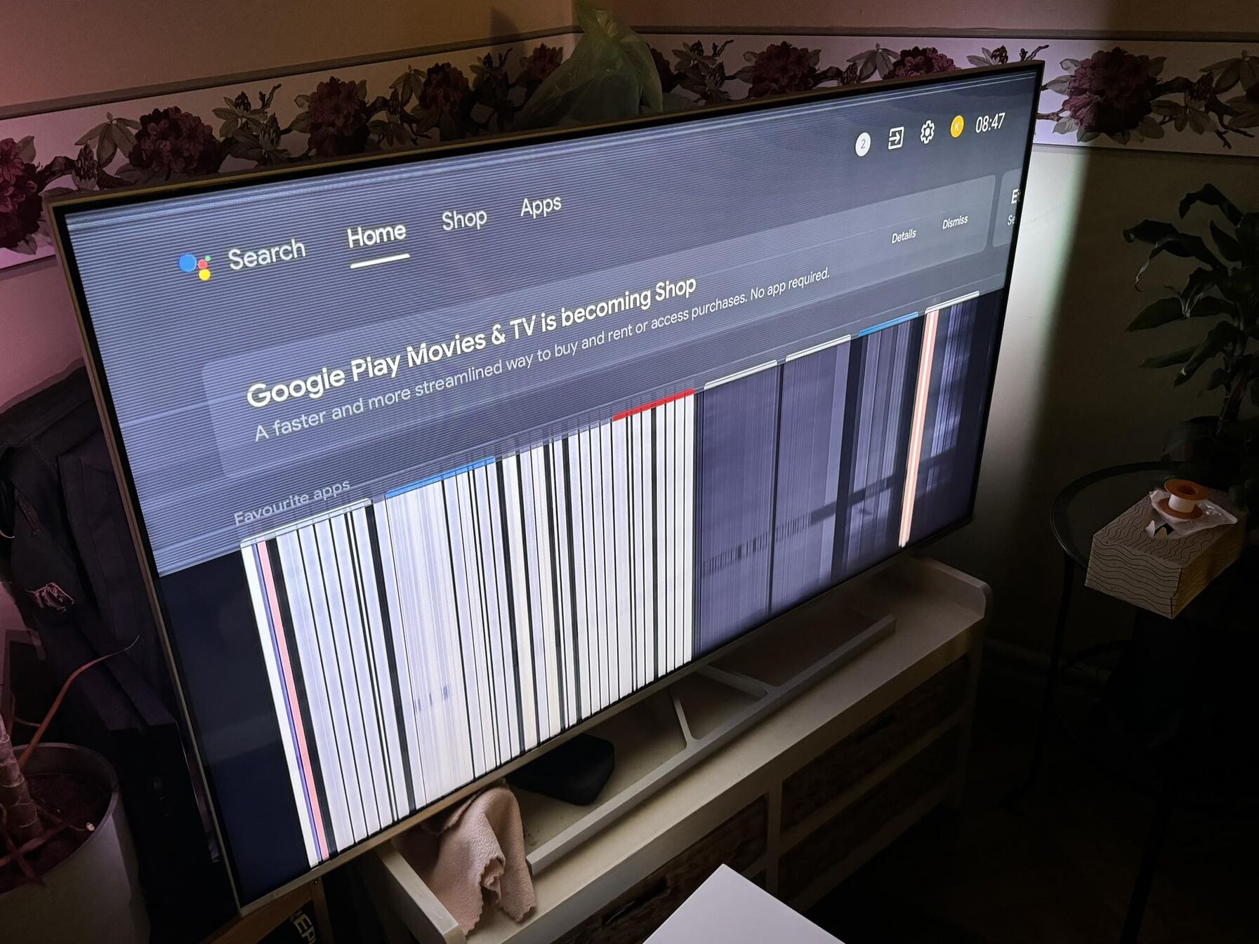

Piftuka
Ez tipikusan kijelző hiba. Nem javítható, ám ha akkora szerencséd van, hogy találsz egy ugyanilyen típusú, alaplap/T-CON board/tápegység modul/stb. hibás készüléket, akkor a kettőből össze tudsz "legózni" egy működő tévét.
Itt a fórumon ilyen kérdéseket az alábbi topic-ban érdemes feltenni: LCD, plazma és projektoros TV-k hibái
Hátha valamelyik még aktív, szervizes "gurunak" van elfekvőben éppen ilyen tévéje.
(Azért azt fontos megjegyezni, hogy a SONY készülékek eladási számainak ismeretében az esély erre igen csekély...)

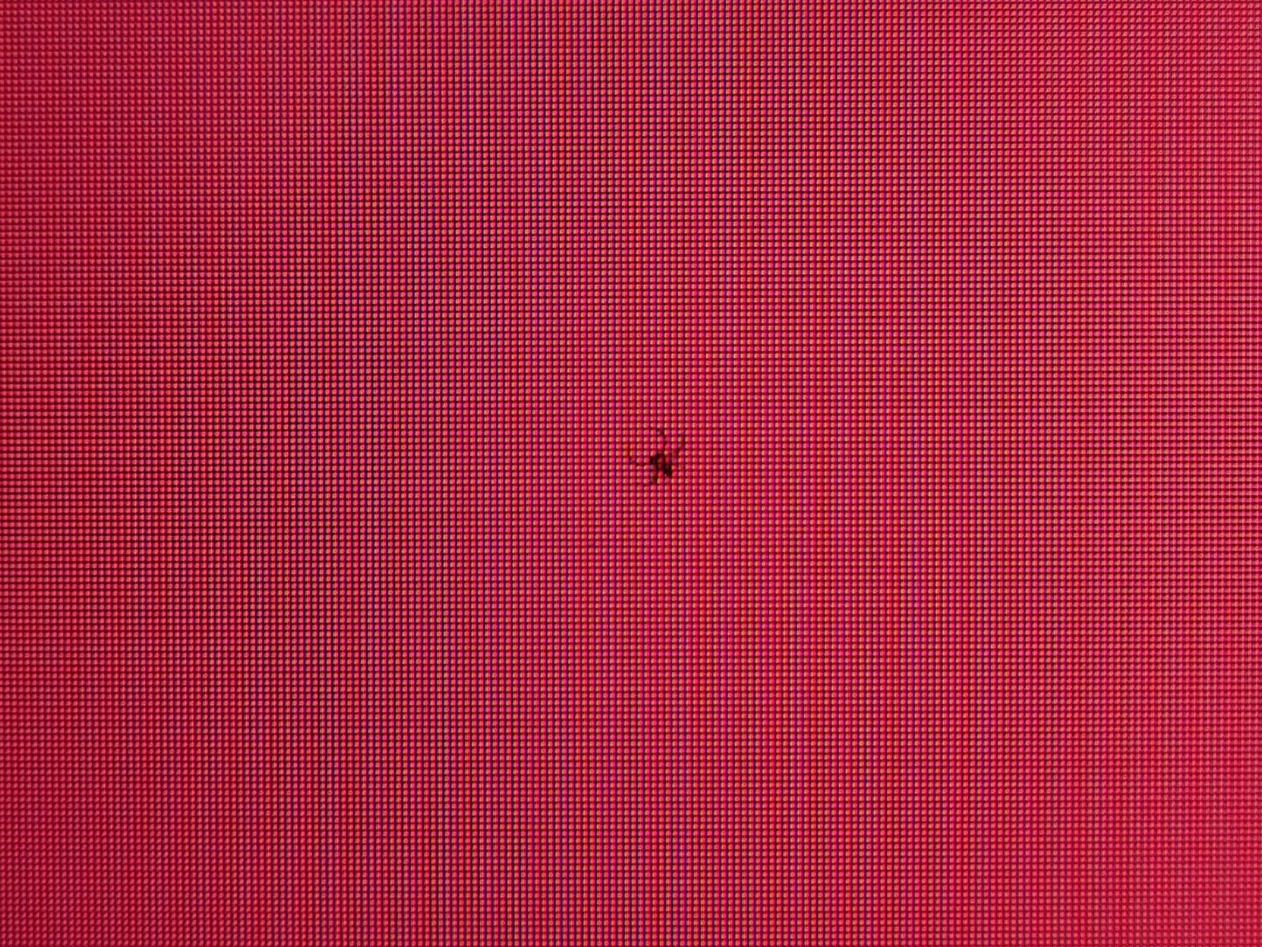

tween
Fimnézés közben egyszer csak megjelent egy csík a kijelzőn. Semmilyen módszerrel nem tűnik el.
Van valami ötlet rá, hogy mi lehet?
Kampec a kijelzőnek?

Mi lehet a kijelzőn az a kis folt ? -

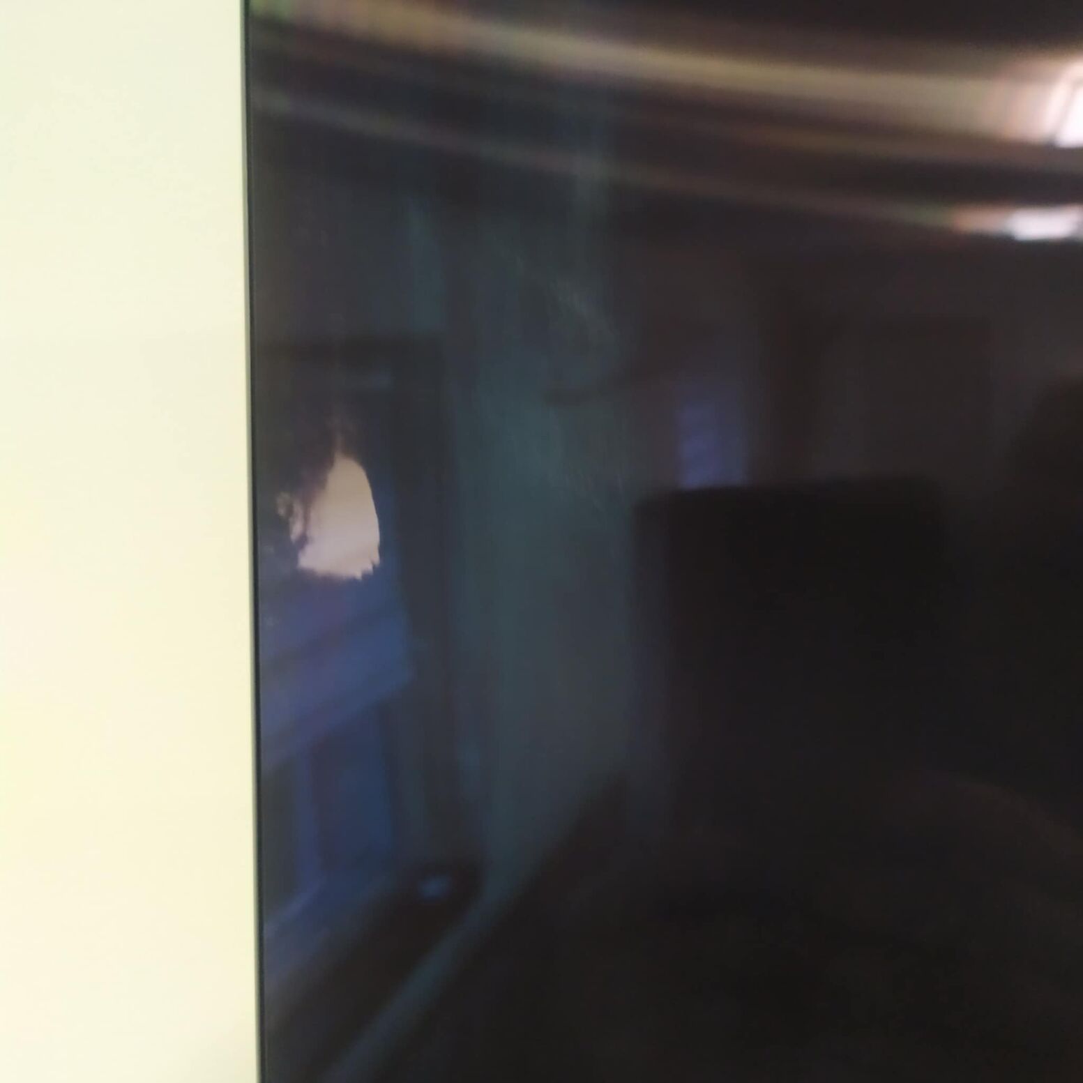

Sziasztok. Enyhe karcok eltávolítására van valami lehetőség? Köröm nem akad meg bent.

A Zéé

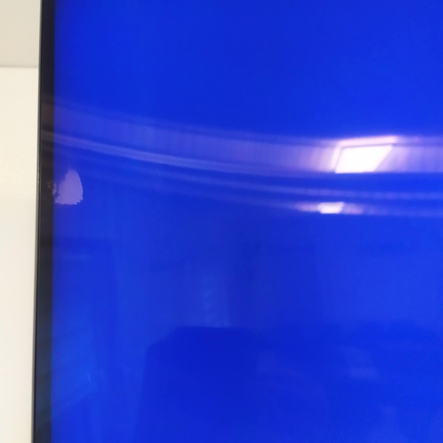

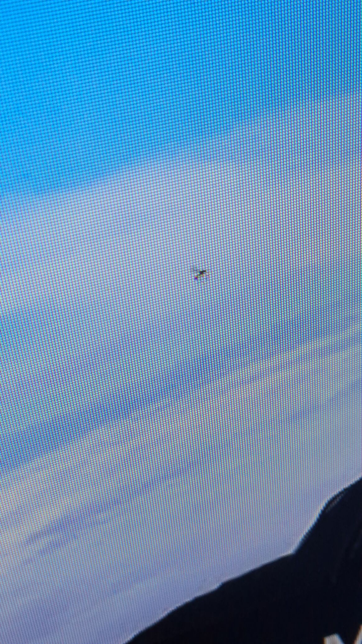

Adott egy nem tudom milyen, viszonylag alap Philips TV.
A hiba pedig a következő:
A virágföldből kikelő kis genyó beledöglött... A baj csak az, hogy valahogy a panelba, nem a panelra. Valahogy meg lehet bontani magát a panelt, hogy kiszedjem onnan, vagy így jártam? -

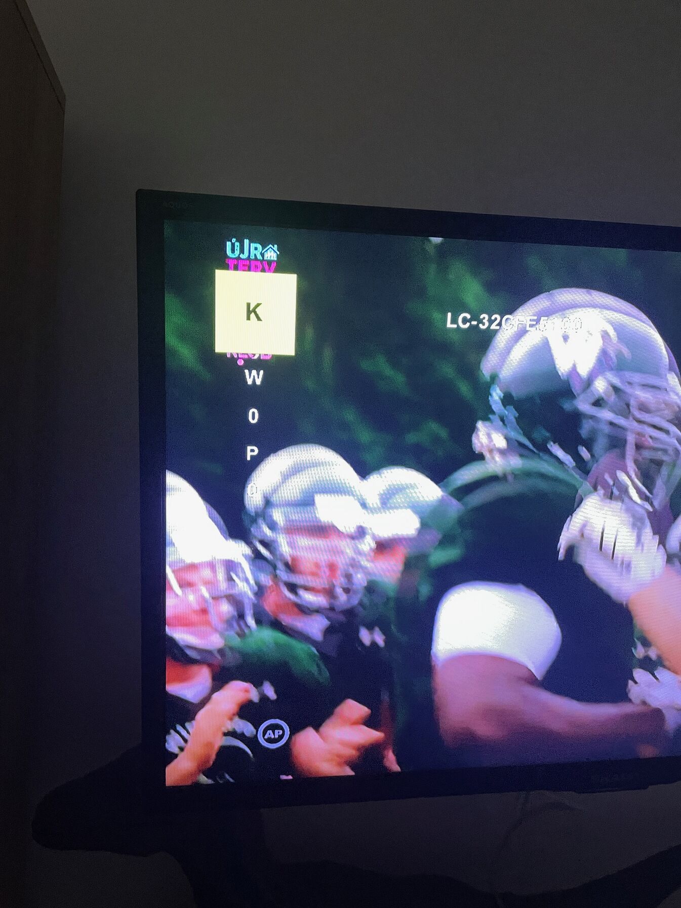

Segítségre lenne szükségem, talán tud valaki ajánlani valamit.
Kisfiamnak van egy SHARP LC-32CFE5100E tv-je, és a kijelzőn az alábbi képen látható feliratokat sehogy sem tudom eltüntetni.
Tudnátok ajánlani valamit? Köszönöm! -

Segítséget szeretnék kérni, adott egy 65" Samu tv ami a képeken látható kijelző hibát produkálja. Valaki látott máy ilyen hibát ?
Kijelző hiba vagy alaplap / kábel / ?

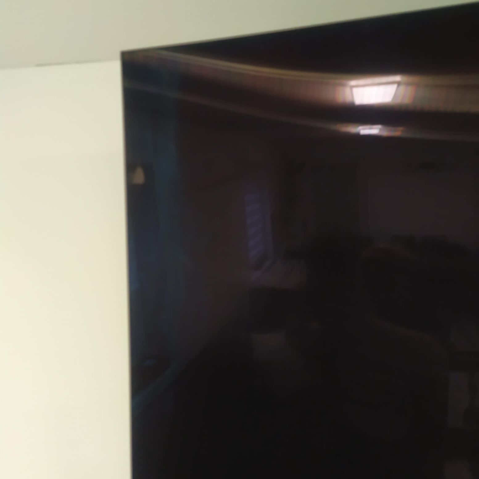

A tv képernyőjét portalanítottam mikroszálas kendővel, de utána sötét jeleneteknél, vagy csatornaváltáskor halványan látszanak a törölgetés nyomai, ahogyan és amilyen irányban törölgettem a képernyőt. Nem nyomtam rá, csak enyhén leheletszerűen szedtem le a finom szöszöket. Mit lehetne tenni, hogy ezeket a nyomokat ne lássam? Van valakinek tuti tippje?

Sziasztok. Ez egy Sony KD49XE8005BAEP televízió, 6,5 éve vettem és ma ez fogadott. A jószág belül van 2 réteg között, szerintetek, hogy tudnám onnan kivarázsolni?
