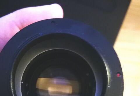

Speeedfire #90249 üzenetére
Az adaptereden ebbe a lyukba ennek a pöcöknek bele kell ugrania, függetlenül bármilyen csavartól. Akkor már nem lehet körbeforgatni, a kis csavar azért van mert közvetlen előtte ennek bele kéne mennie ha nem akkor ütközik a csavar, de az nem elsődleges. Amíg nem ugrik bele a pöcök addig benyomja az adapter és nem lesz kép. Csavarka nélkül is működni kell, már készítettem pár adaptert...

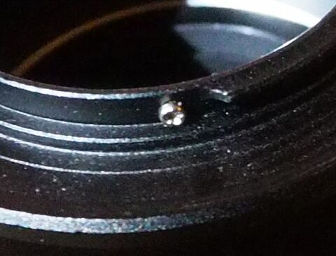

mpierre
Yep. Az bizony hiányzik onnét.
A piros pöttyel kb átellenes oldalon kéne lennie...

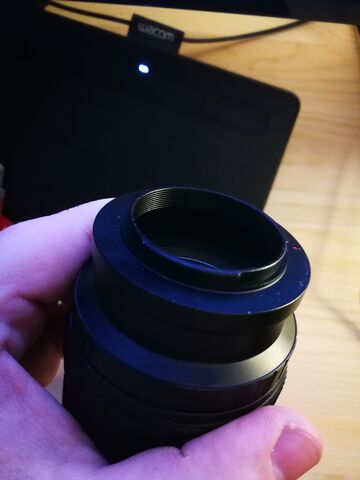

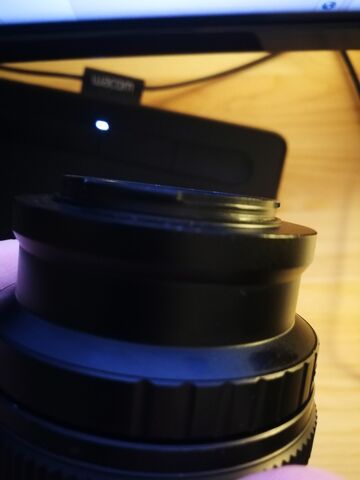

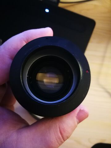

Este megnézem srácok. De nem az obi forgott el, hanem az adapter. Lehet, hogy a kis csavar nincs ott, vagy nagyon be van hajtva. Megnézem majd. Más nem akkor rendelek egy másik adaptert.

Ha nem kattan a bajonett retesze az gáz, mert addig tiltja a képet, olyan mintha folyamatosan nyomva lenne a bajonett kioldó gomb. Találkoztam ilyennel, pontatlanul volt kiképezve az adapteren a retesz pöcök helye, pár tized milliméter. Ha bekattan akkor az már megakadályozza, hogy körbe forogjon, de elvileg az adapteren/objektíven lévő kicsi csavar akadályozza meg, hogy lenyomott rögzítőgomb mellett körbeforogjon.
Gravírozó géppel lehet rajta legkönnyebben alakítani, ha már jó sokat forgattad talán nyomot is hagyott, hogy hol kell hozzányúlni. -
Studi
Speeedfire #90240 üzenetére
gépre tekerve az átalakítót fogva kattannia kell, akkor fogja meg a váz. Ha nem kattan, akkor nem méretpontos.
Ha azért nem kattan, mert az obit fogtad, és az elfordul az átalakítón, az más kérdés.
Ahogy mpierre írta, van egy pici hernyócsavar, azzal tudod az átalakítóban a menetes részt rögzíteni, tedd meg mielőbb, mert ettől a forgástól totál lelazul.A vázon pedig be kell állítani, hogy dolgozzon obi nélkül is, a manuális ugyanis nem ad vissza jelet. Shoot without lens, vagy mi a szösz a neve, ha ezt bekapcsolod, akkor lesz képe.
mpierre
Kéne rajta lennie egy csavarnak, mint ahogy ezen a képen van. Nem kattan, csak megakad.

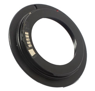

vettem egy helios 44m-4-et, hozzá egy ilyen átalakítót.
2 bajom is van vele.
1. Nem kattan az gépre tekerve, így körbe-körbe lehet rajta tekerni, és nem túl stabil így.
2. Nincs képe, gondolom pont valami érzékelőt eltakar vagy nem tudom.Én vettem rossz átalakítót, vagy ezek ilyen macerásak?
