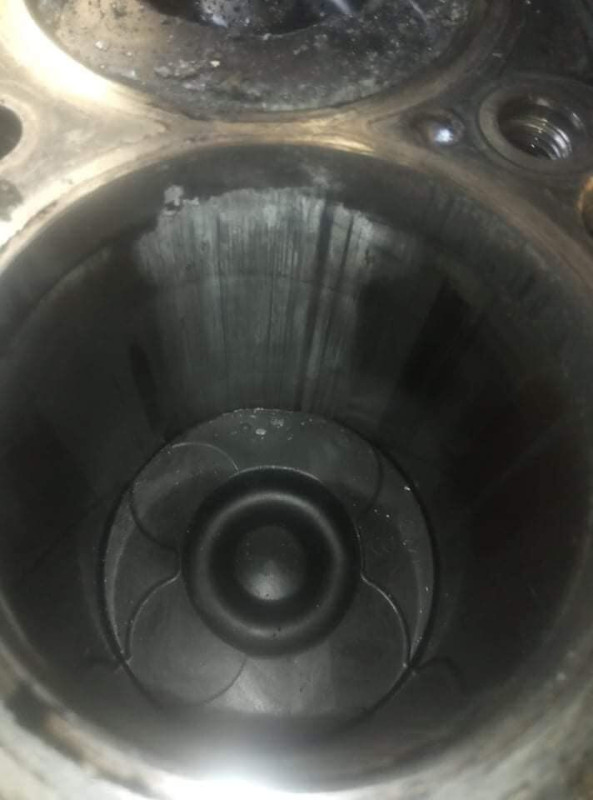

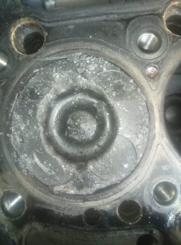

Zizmand
Micsurin #296879 üzenetére
Amúgy nem aggódnék, hogy ennyitől hengerfejes lenne a motor.
Nálunk az 1.9 PD Passat hűtőfolyadék nélkül megcsinálta a Gödöllő-Miskolc távolságot és utána még 5 évig használtuk gond nélkül az autót. (Nem voltam ott, amikor beszart az autó, telefonon próbáltam tanácsot adni, de ami desztillált vizet időnként beöntöttek, a kiegyenlítő tartályba, az azonnal ki is folyt.)
