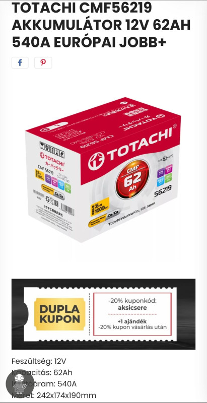

OK, kösz. Illetve az indítóáram kicsi a jelenlegiben (450A, de valóságban csak 400-et mutat a műszer) és tegnap voltam egy Colt-os specialistánál, aki azt mondta, hogy a gyárilag eleve 520-as kellene bele.
Néztem ezt a szlovén gyártású TAB-ot, ill. a magyar Jász-féle Electric Powert:
Azt nézem, hogy még ez is elférne (600A 64Ah):

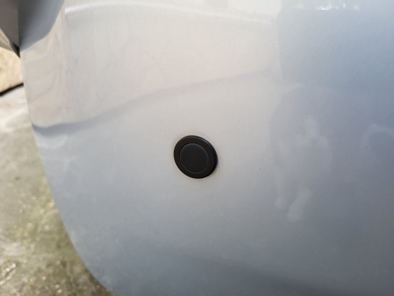

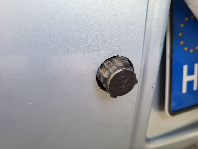

Utólag beszerelt parkolóradar egyik érzékelője (vedokupak?) hiányzik, ezt lehet utólag pótolni pl. az Ali-ról? Egy Colt-ról van szó amúgy.

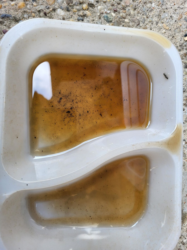

Citroen C4 1.4 KFU-ba (2007) keresnék szervóolajat, vagyis már vettem, a helyi autóboltos ezt ajánlotta, jó lesz bele? [Total LHM Plus]
Ma kíváncsiságból megnéztem a szintet és a nívópálca sem jelzi, ill. belenéztem zseblámpával a tartályba és csont száraz... -

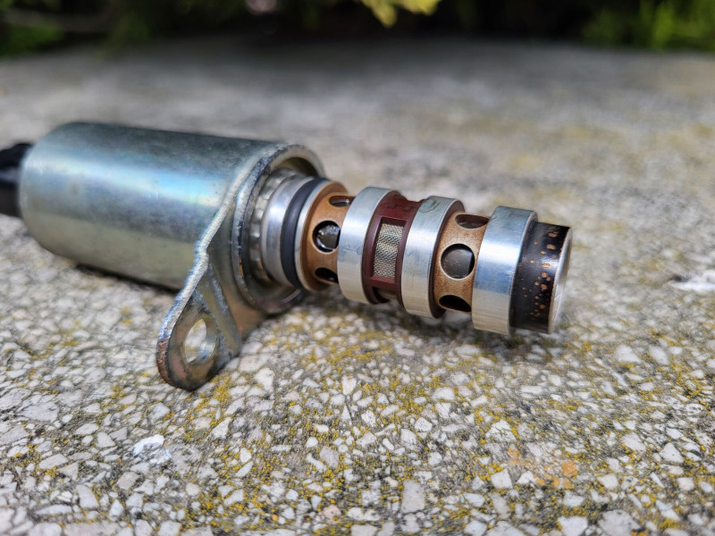

Köszi, ezt a gyújtás dolgot kipróbálom. Ma kitisztítottam a szolenoid szelepet, most teszem majd vissza, hát jó koszos volt. -

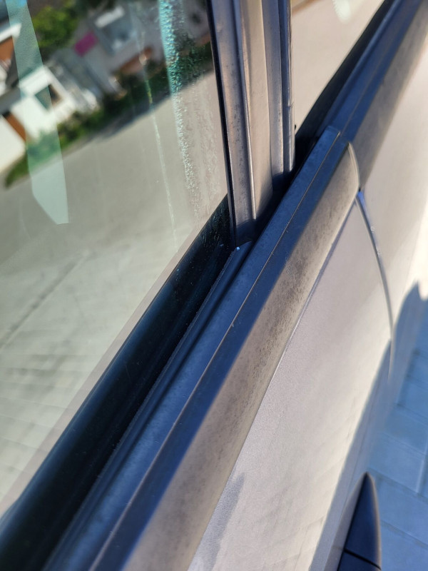

molnarpeter #302742 üzenetére
Ott mit kell néznem rajtuk? 🙂 Ha végighúzom a kezemmel, akkor szépen folyik ki belőlük a víz a végükön.
gg72
MasterMark #302740 üzenetére
Hát ezt eddig egyik autómnál sem tapasztaltam. Eső, de főleg autómosás után még kb fél napig folyik az ajtóból a víz...
gg72
molnarpeter #302737 üzenetére
Pontosan így van, csak akkor rosszul fogalmaztam.

A hátsó két ablakom picit beázik, főleg autómosásnál, az ablak és a gumiperem között befolyik a víz, az ajtó alján levő gumicsőből meg ki, gondolom az idő megette a gumit. Lehet ez javítani? Egy Citroen C4 ről van szó.

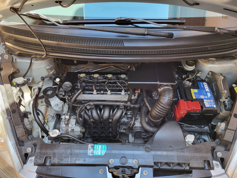

Ma sikerült videót készítenem a rángatásról, most különösen erős volt [link] és jól látszik amit írtam korábban is, hogy az indítás után kb. 20 másodperccel kezdi és kb. annyi ideig is tart, utána viszonylag jól jár a motor, menet közben semmi hiba sincs, olajat nem eszi, fogyasztás 6L körül van. Jövő szerdán megyek vele szerelőhöz remélem kiedrül a rángatózás oka, mert eddig a legkülönbözőbb tipeket kaptam:
o folytószelep(ház) elkoszolódott (típushiba)
o szelephézag
o alapjárati motor
o gyújtótrafó (már volt cserélve, ezt kizárnám)
o váltózó szelepvezérlés / VTC kerék
o injektor
o kartergázcső
o lambdaszonda
o szenzorok, MAF/MAP/IAT/ stb.
o bármi ami a keverékképzéssel kapcsolatos
o adaptáció Lexia-valA motortató gumibakokat is cserélni fogja, mert nagyon mozog a motor, de számomra most elsődleges a rángatás kijavítása.
