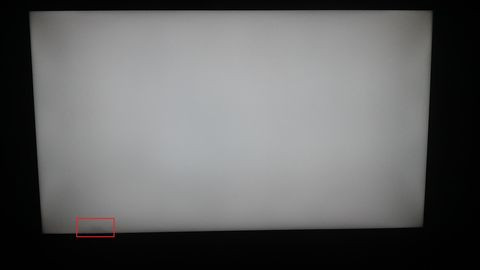

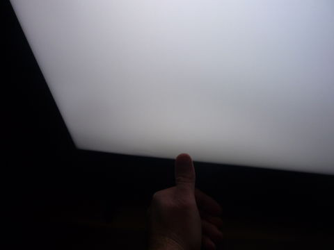

OldMike
DeFranco #87132 üzenetére
Egy nagyon óvatos próbát esetleg megérne tenni. A hátlapi panel csavarok meghúzása nem mindig szokott jól sikerülni a gyárban, ez pedig befolyásolhatja a fényeloszlást. A folt melletti két szomszédos csavaron lehetne kicsit lazítani, illetve szorítani, közben a lefényképezett kép esetén figyelni, hogy történik-e változás.
Azt azért hozzátenném, hogy ez a módszer inkább az edge LED megvilágítás esetén hozhat némi eredményt. -

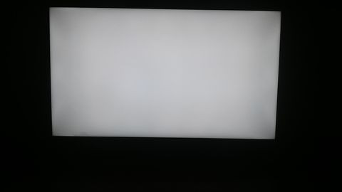

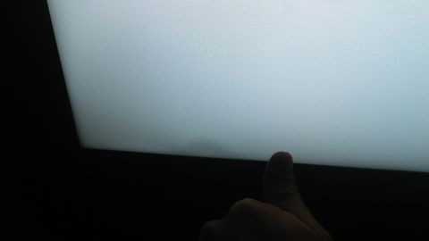

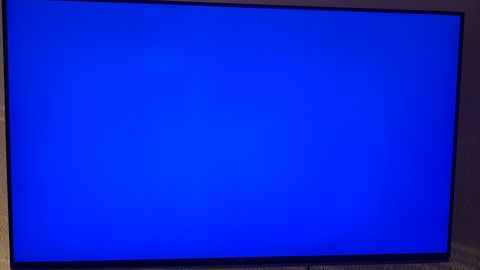

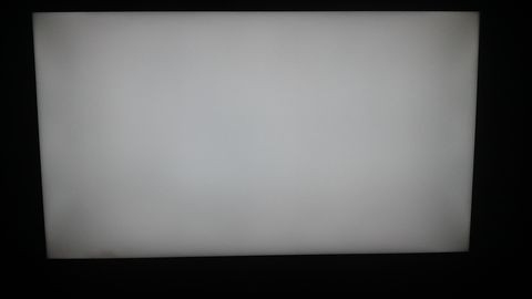

DeFranco
DarthSun #87133 üzenetére
hát azért sötét szobában közepes kompakttal kézből automata módban képminőséget nem lehet demonstrálni, egyedül az volt a cél, hogy a folt látsszon. a sarkos inhomogenitás ennél sokkal sokkal kisebb mértékű.
szemből amúgy nem látszik. reklamáció is lehetne, de el is állhatok 14 napon belül tényleg az a kérdés, hogy ennyiért kell-e érdemes-e belemenni, vagy valami egyenetlenség adódik mindnél.
szerintem huang pö hanyagul igazította el egy réteg szélét a gyárban, és nem feküdt fel rendesen, azért van benne ez a geller.

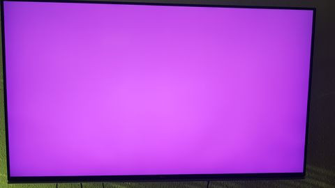

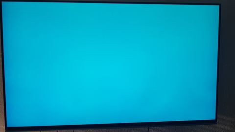

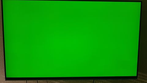

becopyzom ide, amit anno egy másik topicba tettem be de nem kaptam rá konkrét választ, remélem itt "családon belül" kicsit előrébb jutunk
szóval egy hete vettem egy LG32UJ500V tévét.
elégedett vagyok vele, tök jó tévé, alapbeállításon is szép képe van, bár az ideális betekintési szög tényleg szűk, nem kicsit.
végignéztem eizo monitorteszttel, egy dolog kivételével hibamentes, ami hibája van azt enélkül is észrevettem, a bal alsó sarok irányában, a lábtól jobbra van az alsó kávánál egy rész ahol vagy a bevilágítás egyenetlen vagy a panel valamelyik rétegét gyűrték meg egy ponton de van egy kb. fél szilva alakú és méretű sötét folt. ez csak homogén fényes részeknél látszik és akkor ha nem pont szemből, hanem kicsit felülről nézem (mondjuk állok a tv előtt, attól 1,5 méterre). szemből, "szintben" nézve nem látszik sehogy sem. tehát nem a négy sarok ék alakú bevilágítási egyenetlenségére gondolok, hanem az ujjal is mutatott "hibára".
nem tudom ez objektíve mennyire gáz, mennyire adhatna okot reklamációra (vagy esetleg indoklás nélküli elállásra, van rá 14 napom), vagy ennyi gebasz mindegyikkel lehet?
hajlok rá, hogy ezért ne vigyem vissza, illetve ne álljak el a vásárlástól, tipikus élőben nem tapasztalod csak tudod hogy ott van és önkéntelenül odanézel hiba. ha akarom látom mert látszik ha nem előtte ülök hanem állok egy méterre a tévé mellett valahol a szobában, és persze oda is nézek, de egyrészt "üzemszerűen" használva nincs nyoma másrészt tartok tőle, hogy a következővel is lesz egy ilyen fajsúlyú gond.
mit gondoltok? ennyi belefér vagy érdemes megfutni a kört esetleg?
