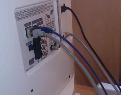

vszabcsi
Sziasztok! Van egy lg 22le3300 tvm. A firmware most lett frissítve. Minden tökéletesen működik rajta. Az lenne a kérdésem, hogy usb-s wifit hogyan tudok csatlakoztatni hozzá? A pc-hez való usb-s wifire aztírja ki, hogy nem támogatott eszköz. Az LG-nek van saját usbs wifi adaptere: LG AN-WF100 WIFI USB adapter ezzel működésre lehet bírni? Vagy a szervízmenübe kell-e valamit állítani?
Iomega
A LAN kábelcsatlakoztatása megtörtént a tv-hez, a NERO Media Home telepítése elvégezve a PC-n, mappa megosztva, majd a tv-n indítanám a media kezelés menüben a filmet, azt írja ki a tv, hogy nem áll rendelkezésre tárolóegység.
Mi lehet a gond? Miért nem látja a PC-t a tv?
Még mielőtt.....két éve folyamatosan jól működött a beállítást követően, semmi sem lett elállítva azóta, minden úgy van , ahogy korábban. Annyi változás történt, hogy újra lett telepítve a Windows7 64 bites változata, amely előtte 32 bites volt, de nem hinném, hogy ez lenne a gond, de akkor mi?Válaszokat, segítséget előre is köszönöm!!
Ui.: Lefuttattam a tv-n a netet, tesztelve lett, és tökéletes, mindent kipipált, és működnek is a tv alkalmazásai LAN-on keresztül.

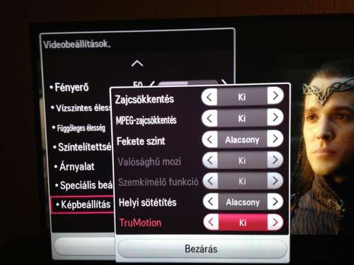

spiritex
Segítsetek lécci: ha egy LG 32LN536 tv-re először antennát kötöttem és behangoltam, mindent beállítottam, majd a felhasználási helyén mégsem lesz antennával használva, csak scart-on keresztül DigiTV, akkor a bemenetek közül hogy tudom eltávolítani az Antenna bemenetet? Mert még mindig ott van, annak ellenére, hogy nincs is koax kábel dugva az aljzatba... Ez azért kéne, mert a tv bekapcsolásakor az antenna bemenettel indul.
Remélem van rá valami megoldás. Köszi előre is! -

spengo #34018 üzenetére
Nálam is ilyen. Pedig tegnap este újra végignéztem különböző bemenetekről és fájlformátumokkal. Az is érdekes, hogy nem teljesen ugyanaz a menü a képbeállításokon belül az egyes profilok között. Pl. más a mozinál, más a normálnál, és természetesen a haladó beállításoknál is. De azt nem értem, hogy a mozi és a normál között miért nem ugyanazok állíthatóak??
A lényeg, hogy egyiknél sem tudom a valósághűt állítani, mert szürke, míg a szemkímélő valamelyik profilnál állítható volt.

Ti milyen képbeállítást használtok? Valamelyik gyárit vagy sajátot?
Zirowe
Egyébként alapból nem kéne, hogy elérhető legyen a valósághű mozi dlna és belső lehatszonál, csak külső forrásnál, de la620s-nél mégis elérhető.
