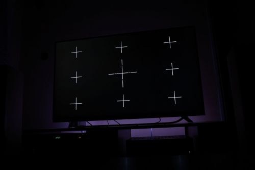

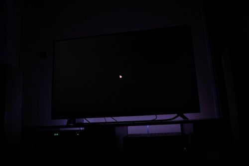

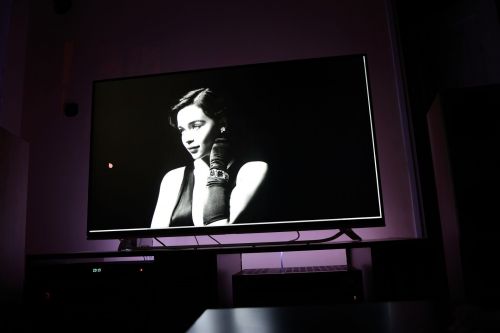

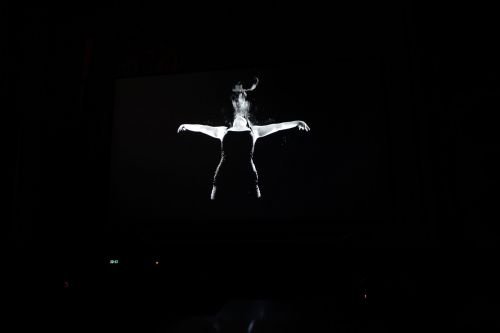

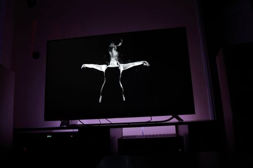

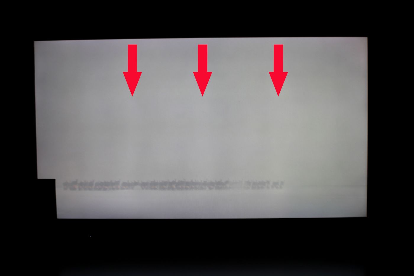

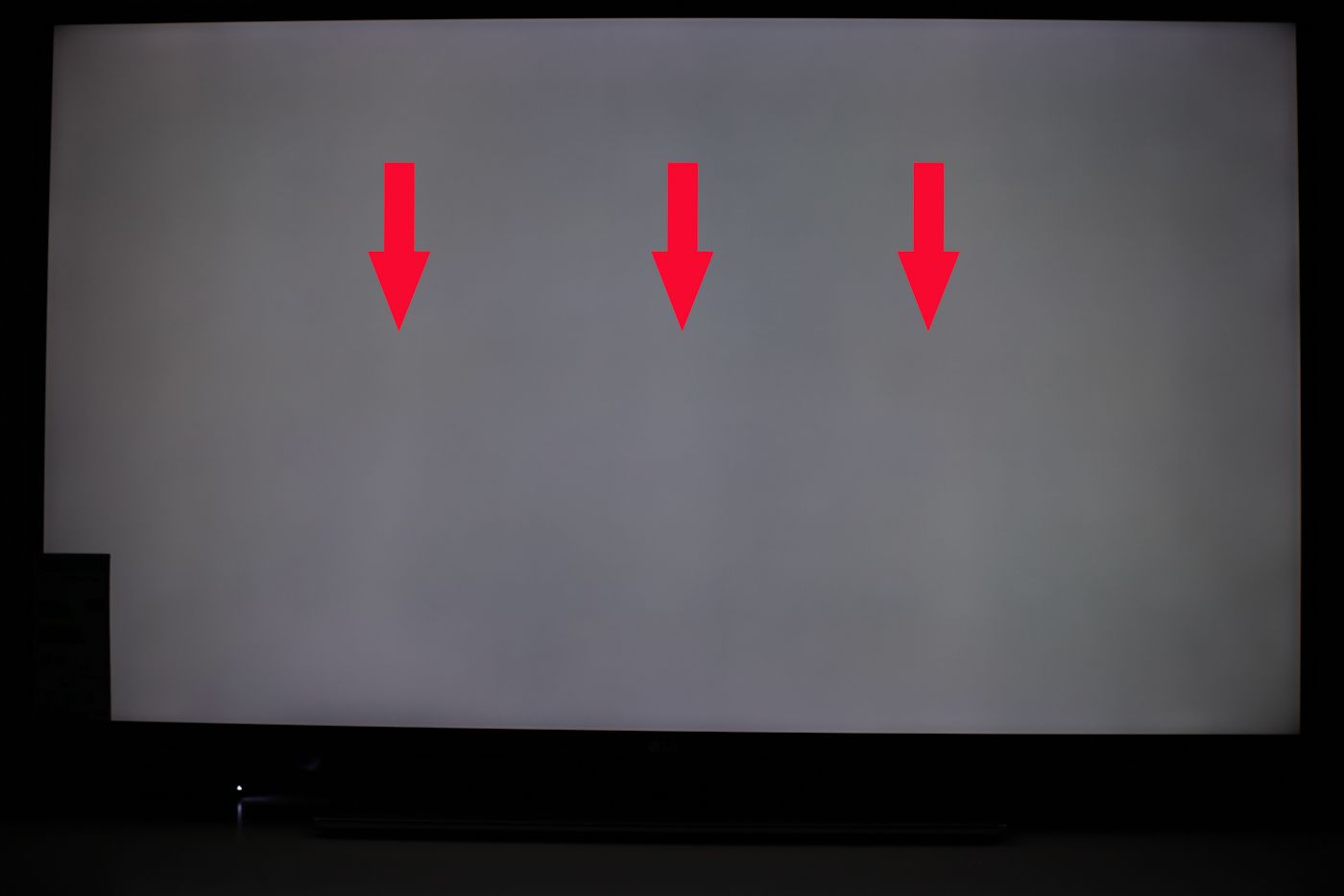

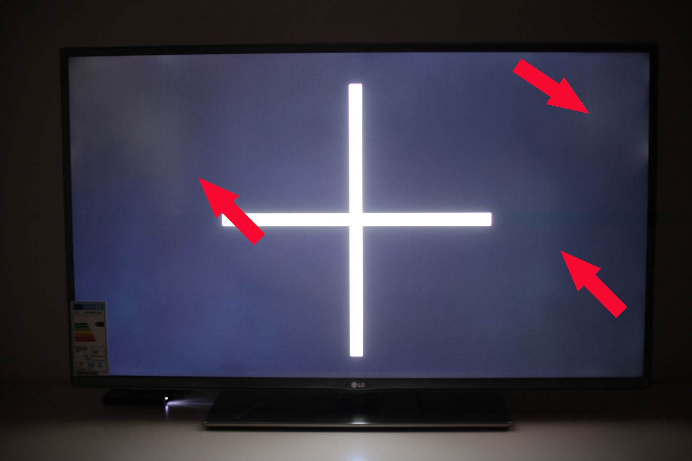

MrBazsi #70042 üzenetére
Konkrétan mindegy milyen a háttérvilágítás ha rosszul van "szétszórva". Személy szerint a háttérledest keresem de elsősorban azt nézem, hogy melyiknek egyenletesebb a megvilágítása. Edge-re is ugyanaz jellemző mint Directre, szerencsére nekem mindhárom Directledes jó és szeretem őket. Nem hibamentesek, de vigasztal, hogy manapság nincs hibamentes tv.

MrBazsi
blakey #70040 üzenetére
Ő ugye a koszonodást és a bevilágításokat emelte ki hibaként, ez pedig a directre jellemző. edge leden ugye inkább banding szokott látszani főleg foci közben, max kis dse.
persze én is láttam olyan edge ledest amitől a falnak mentem (konkrétan annó la660), de én akárhogy nézem a saját és ismerősök tvit is az edge-re kevesebb a panasz. nekem az ub jelenleg kb olyan mint a Sixpak amit az előbb linkelt, nem egy oled a feketéje, de ennek ellenére igen jó, nem foltos, és nem is világít be sehol. 2-3-4 kilós tvnek ne legyen már olyan tré képe mint amit ő is linkelt.
biztos van mind 2 fajtából eleve hibás rosszul összerakott, de emlékezz csak tavaly itt hányan linkelték hasonló hibával a direktes lbket.
Sixpak: mivel csináltad a képeket? én telóval nem tudok ilyen jóminőségűelket lőni. -

El sem tudom képzelni hogyan csinálják ezeket a teszteket...nyilván 1 perces záridővel lehet hasonlókat csinálni, de a szem soha nem fogja olyannak látni.
Csináltam én is pár fotót, természetesen nyers képek, csak annyi, hogy raw-ból jpg-be konvertáltam és paint-tel leméreteztem.
Full sötét szoba és ugyanaz kevés fénnyel:
Még néhány:
Ezek haladó 1 beállítással (50 körüli fényerőn) készültek.
Ezzel együtt is azt mondom, hogy ez messze van az igazi feketétől, de ami abban a tesztben van.... -
