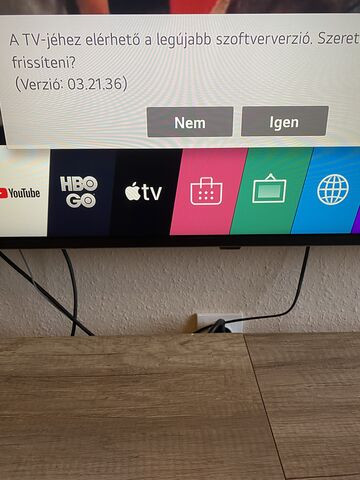

mrmft
Gondolom ez az, LG honlapjan a support ful alatt mindig megtalalod.
[03.21.36]
1. Improved no video issue when switching specific HDMI ports
2. Software update contains minor bug fix
Jol megszivatott, ujrainditas utan nem fejezte be a telepitest. Aramtalanitani kellett, majd igy inditva meltoztatott befejezni. -

Catman
Kipróbáltam az áramtalanítást, de nem segített. Mindegy, majd észreveszi egyszer az új firmwaret...
Másik problémám, hogy a channel manager-ben elrejtek pár csatornát (az SD-ket, amiknek van HD párja), de folyton "elfelejti", mutatja a rejtett csatornákat is. Mitől lehet ez? Használjak inkább külső csatorna lista szerkesztőt?
Catman
Sziasztok, pár napja feldobta a TV, hogy új firmware van, de éppen nem értem rá, nyomtam egy cancel-t. Azóta viszont nem ajánlja fel a frissítést, és ha nyomok egy check update-et, azt mondja, nincs új firmware. Mi lehet a gond?
