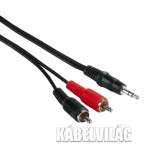

Lacielvtárs #88955 üzenetére
Arra gondoltam, hogy egyes, amit képet kitettél. Egy ilyet kell venni. Köszönöm!
Lacielvtárs
Grande Ale #88954 üzenetére
Szivesen, mit értesz azon hogy egyes az egyik fele?
Arról a tévéről vagy digitális hangot tudsz levenni, optikai kábellel vagy analóg hangot a fules aljzatrol, egy ilyen kábellel.Vagy egy ilyen 'átalakítóval az optikarol. [link]
Szerintem nincs több lehetőség. -
Grande Ale
Lacielvtárs #88947 üzenetére
Uh, basszus... Tényleg! Köszönöm, akkor kell másik kábel, aminek egyes az egyik fele.

A családban van egy lg 42lm615s tévé. Szeretnék a hifit rákötni. Sima rca audio kábelt bedugták a tévé audio kimenetébe, a másikat ugye a hifibe, ahogy kell. A hang nem megy át, mi lehet a hiba? A tévé beállításaiban nincs analóg audio kimenet, sehol nem találni. (az én Lg tévémben van)...
Nem vagyunk technika analfabéták, de ez egyszerűen nem megy, nem szólal meg. Kell valamit a tévén állítani, csak nem találjuk? -
