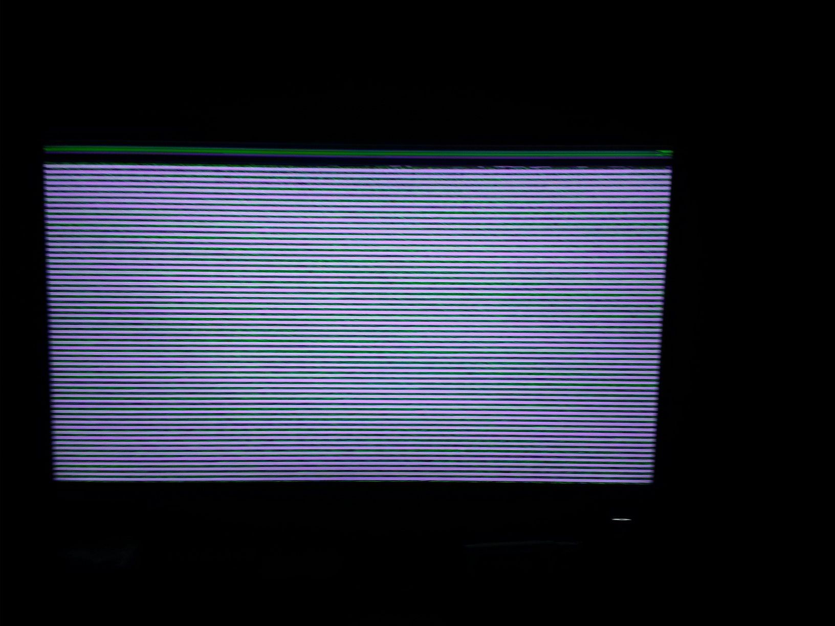

Schatt
sajnos ma megtörtént

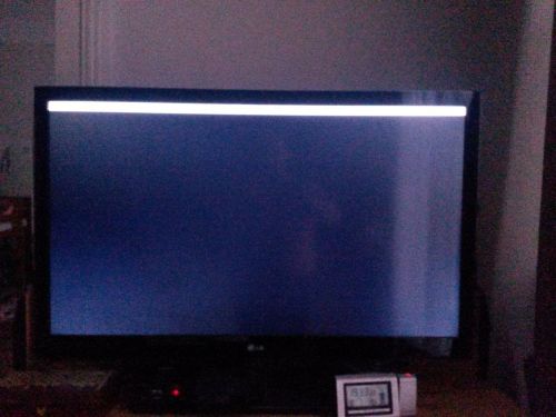

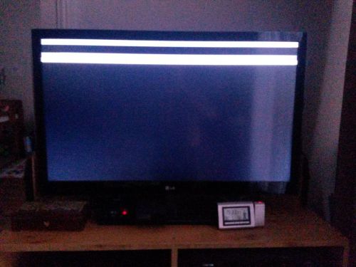

4 éves LW5500 ma arcos hdmi -n dvdhdd lejátszás közben a felső harmadba elkezdet zöldes fehéres csíkokat dobni, azt hittem a régi felvétel de sajnos a film leállítása után már a menüt sem láttam fekete képernyő fehér csíkok. Áramtlanítás sem hozta helyre sajnos...
Kiváncsian várom mit mond a szervíz?

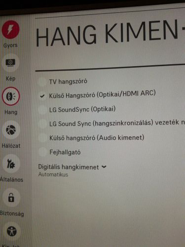

Beni2360
Lacielvtárs #60073 üzenetére
MEG VAN A MEGOLDÁS!!!
Felhívtam az LG ügyfélszolgálatát és elsírtam a gondomat.
Azonnal jött a megoldás: Csak a TV hangszóró menüből lehet fejhallgatóra csatlakozni.
Vagyis az optikai kimenetről előbb át kell váltani TV hang kimenetre, aztán lehet fülest kapcsolni.
Még valami ha már be van dugva a hosszabbító, akkor már vált az optikáról is.
Hangerő a fülesen elég halk de valószínű a fűl védelme miatt van.
Ha optikán megy a hang 25, és a fülesen 50 és visszakapcsolom nem tartja meg a magasabb hangot hanem vissza áll az előzőleg be állított 25 hangerőre, tényleg okos.
Nem semmi megoldás de legalább megy. -
huncutka1029
Beni2360 #60072 üzenetére
ha optikára állítod a hang kimeneti esztközt, akkor az életben nem lesz a fülesen hang. És te a sound sync opciót kapcsolgatod.
Az akkor kell, ha pl hangprojektort, vagy házimozit kötsz rá.
Ott a listában ha megnyitod lesznek ilyenek:Hang kimeneti eszköz:
Tv hangszóró,
hdmi ARC
optikai
Fülhallgató!
A fülest állítsd.Ha áramtalanítasz, 20 percre, a kép és csatorna beállítások nem vesznek el, csak a gyorsítótár, és ilyenek ürülnek.

1: Bepattant teljesen a jack a füles aljzatba?- be tökig és kijelezte a gép és magától átkapcsolt.
2: a digitális hang kiment nincs átállítva- Nékem nincs PCM csak
MPEG,
Dolb Dig,
Dol Dig plussz,
HE-AAC
Automatikus.
Mindet végig kapcsolgattam bedugott fejhallgatóval.
3: a hang mono, és a dual mono beállításnál pl L+L- ilyet nem találok.De most látom, hogy bármelyik kimenetre állítom Pl TV. vagy Optika a sugó kép amikor ráviszem a kurzórt akkor mindig ez a kép fogad.Valami nem stimmel.

huncutka1029
Beni2360 #60063 üzenetére
ki kell annak jönni,
Bepattant teljesen a jack a füles aljzatba? Tényleg brutál módon nyomni kell, az ember szinte fél ilyen erőt kifejteni.
2 okot tudok még elképzelni amiért nem szól.
1 a digitális hang kiment nincs átállítva, a digitális hangot pedig nem kezeli auto módban valamiért... Próbáld PCM-en is.
2 a hang mono, és a dual mono beállításnál pl L+L- re állítod, de nem jó a csatlakozó kontakt, és csak a R pólus érintkezik (nincs bent teljesen a csati a helyén) -

Beni2360
Hát tegnap este szerettem volna a családot megkímélni a késői tévézéstől hát be akartam üzemelni a fejhallgatót. Minden tanács ajánlást,utasítást átolvastam de semmi hangot nem tudtam kinyerni az 1 hónapos masinámból.
Nyomtam erősen át is váltott automatikusan fejhallgató állapotba, 3 db fejhallgató de semmi eredmény. D Tv hang: automatikus.
Valami ötlet? -

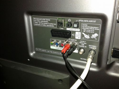

ferrike
huncutka1029 #60053 üzenetére
Köszönöm!
A sztereo elég azon a helyen.
Akkor nagyon nincs más utam..
Beni2360
ferrike #60048 üzenetére
Hát sajnos én is így voltam a régi tv-vel ott se volt semmi kimenet csak de még usb sem volt.
Nekem az euro scardról csatiról jött ki hang. A mostani megoldás csak egy DAC átalakító amit fentebb a 60015 hozzászólásomban látsz. Ha gondolod átveheted mert én közben vettem egy hang projektort. Még originál csomagban van.Optikán kijön minden hang lejátszás. -
ferrike
Üdvözlök mindenkit!
Ha valakinek van tudása az ügyben, kérlek segítsetek!
47LN5400 készülékből próbálnék analóg hangot csiholni (nincs fejhallgató kimenete) , scart csatlakozón keresztül, usbről történő lejátszás közben, eddig nem túl nagy sikerrel.
Kapcsolható scarttal (in / out ) próbálnám kivitelezni, de nem jön ki jel.
Menüben a hang kimenetet Tv hangszóróra vagy optikára tudom állítani egyéb kimenetet nem ajánl fel.Elég lenne az analóg hang, üzleti demo készülék és ha van más lehetőség nem szeretnék még egy D/A átalakítóra beruházni.
Az erősítőnek sajnos nincs optikai bemenete.Ha valakinek van ötlete, kérem ossza meg velem!
Köszönöm!

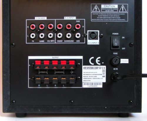

pityesz1
Köszönöm szépen a gyors hozzászólásokat!
Örülök,hogy létezik több megoldás is -

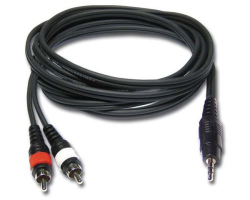

Lacielvtárs
pityesz1 #60003 üzenetére
szia stereo hangot a fülhallgató alzatról egy ilyen kábellel le tudod venni
elméletileg létezik olyan hogy optikai átalakító rca-ra, bár én magam még soha nem láttam ilyet, de elvileg létezik
link
de hogy ez mit tudhat, vagy mennyire "minőségi" arról gőzöm sincsblakey: +1
blakey
Ha csak a tv-adásokat szeretnéd "kivinni", akkor a Scart-RCA átalakító megoldja a problémát, viszont ha minden hangot ki szeretnél vinni akkor egy optikai-RCA átalakítóra, DAC-ra van szükséged, itthon is van.
A képen látható RCA csatlakozás nem jó, az csak bemenet, esetleg a fülhallgató kimenetre csatlakoztathatod egy jack-RCA átalakítóval, de az optikai-RCA a legjobb megoldás. -
pityesz1
Van egy LG 42LB650V televízióm amit egy Genius SW-HF 5.1 5000 házimozi rendszerrel szeretnék összekötni. Sajnos a házimozin csak rca csatlakozási lehetőség van és ha összekötöm a tévével akkor nincs hang
Mivel jelenleg nem tudok beruházni egy modernebb házimozi rendszerre, így szeretnék valami megoldást találni,hogy ezzel működjön a rendszer.
Van valami rca-optikai vagy rca-hdmi átalakító? És azzal működne?
Előre is köszönöm a válaszokat!
