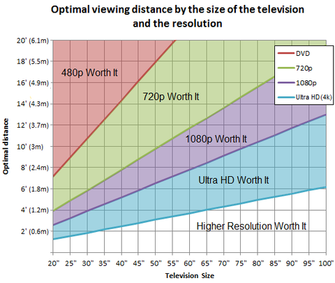

d.tiborz #88420 üzenetére
tehát ha mondjuk ha az a célom, hogy vegyek egy 165cm-es tv-t mert monjduk akkora a nappalim, hogy 5 méterre van a kanapé és az asszony nem hagyja hogy közelebb húzzam (elválni meg nem akarok
még) akkor tök mindegy milyen UHD-s tv-t veszek a barátok közt ugyanúgy fog kinézni
