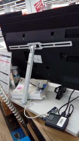

ttpityu
Olyan, mint a mennyezeti tartók, csak 180°-ban elforgatva.
De ha drága szerintem fali konzol is jó lenne, bútorlapból, vagy fenyő polc deszkából kis idő alatt lehetne kis állvány szerelni, ami megtartja a fali konzolt és vele a TV-t. De egy ügyes lakatos is percek alatt összerak egyet, amit már csak festeni kell. Jóbarátom is magának csinált, mert a boltban nem volt olyan, ami elfért volna és jó lett volna neki. -
