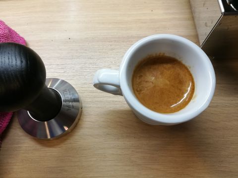

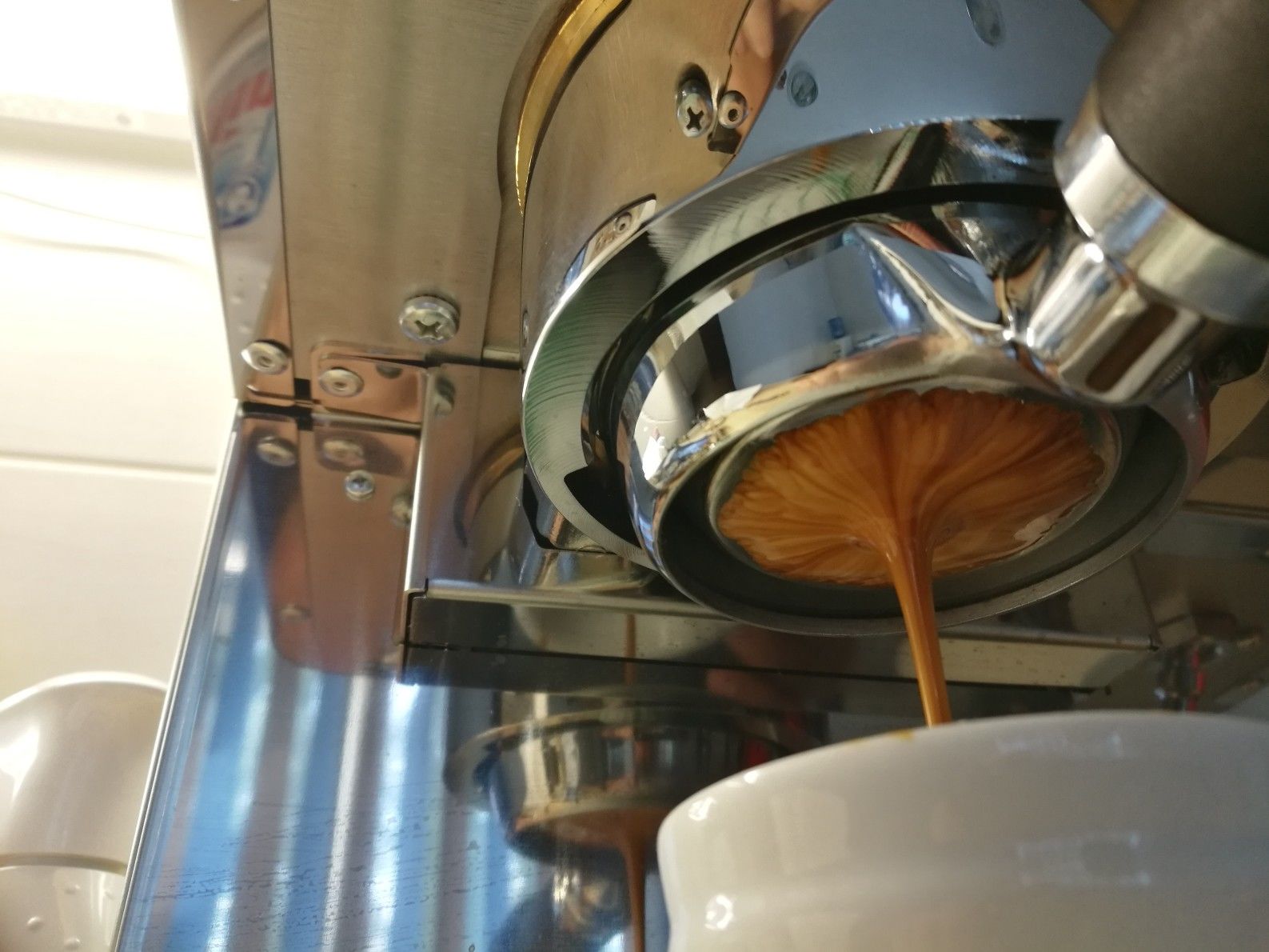

Én szarabb kávékból ilyesmit főzök.
20g kávé tamperelve (úgy rémlik 20g alatt nem elég nagy az ellenállás)
75g körüli forrásról leszedett víz. Fém szűrő. Teszek egy AP papirt a tampolt kávé tetejére, hogy ne keverje fel a víz.
Most olyan kotyogós körüli daráláson van mert már nincs kedvem teljes testsúlyal tornászni a bögrén, hogy átmenjen. Fém szűrővel, kb. 20-30s nyomás rémlik. -

Én most kipróbáltam celf javaslatára finomabb állásban az aeropresst és nagyon finomakat húzok (tolok) így. Graef 702 10-es állás (5 az eszpresszo). Ma próbáltam 8-on, de az már túl tömény volt. 10-en viszont szépen egyensúlyban voltak a savas és mokkás ízek. Persze gondolom ez is kávéfüggő...

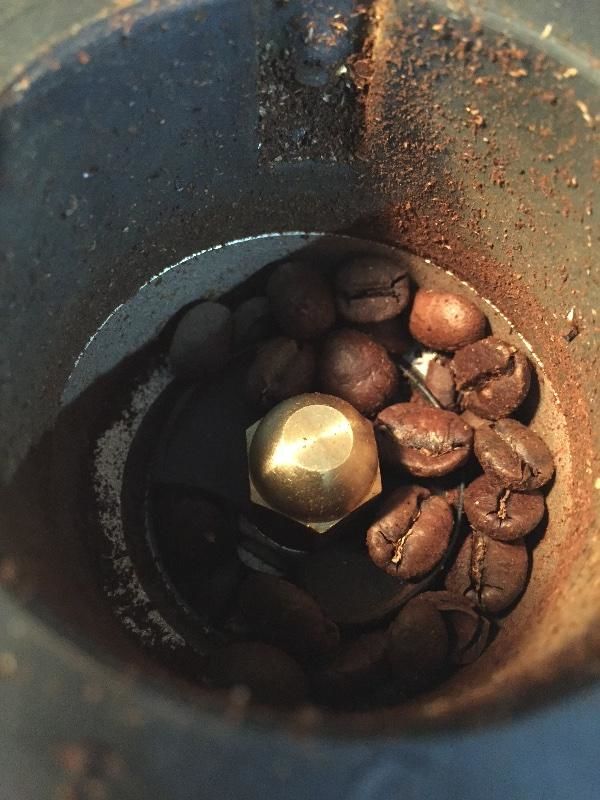

Lehet ebben lesz a ZM kés megoldása a Majornál, mert ugyanez a helyzet. Kell egy kúpos kialakítású súly, ami a babok szerepét tölti be. Ez legalább állandó is lenne.
Egyébként csatlakozom bajnokpityuhoz, szerencsére a Majorral sem tapasztalható semmi spriccelés (csak nyitott kart használok).
Toobee
PY Abessyn Mocca is zenélt az előbb. Jó kis daráló ez, ha nem számít a használhatóság, csak a produktum
Ja meg szerintem durván sok pangó marad, de pörög rendesen, napi 10-15 kávénál nem érzem hátrányát, de szerintem otthonra nem feltétlen lenne jó választás. Már csak azért sem, mert ha nincs a tartályban kávé, akkor nem hajlandó kitolni magából az őrleményt.

Ha jobban belegondolok, nálam is elsőre bedugult az Atom és porszívózni kellett. Ezek szerint ebbe mindenki belefut elsőre (a Seattle Coffee Gear videóban is említi Gail, hogy nekik is bedugult amint nagyon finomra állította).
Az őrleményállító tárcsa érzékeny a beállításra, már egy finom állítás is nagy hatással van a szemcseméretre. hogy az eszpresszó és a filter őrlemények között ne kelljen rengeteget tekergetni. Valószínűleg ez is hozzájárulhat a duguláshoz.

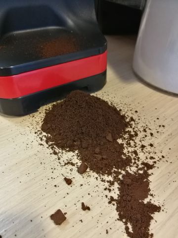

Nekem ezzel a "ráccsal" az a tapasztalatom F4-nél, hogy ha nincs benne a garatelem, hiába az antisztatikus fésű, úgy repkenek a kv. "szemek" szanaszét mintha meg akarnák úszni a melegvizes zuhanyt...
Éppen azon gondlokoztam, hogy kiveszem azt a fésűt mint ahogy Jolti, hogy úgy mit mutat... hátha... mert egyelőre ez az elem rendesen megfogja az őrleményt (szóval némileg "útban" van)...

Pár daráló megfordult már nálam, olyan 20+ de ennyit még nem szoptam egyikkel sem. Mezei user nem tudom mit kezdene vele, akinek pl élete első gépe. Késő délután húztam már 2 naked shotot gyönyörű lefolyassal. Reggel megnézem elmaszott-e, mert előző nap ezt csinálta. De már most sem jött olyan szépen ki, mint a videókban, érezni, hogy meg megakad. Szóval nem teljes az öröm. Viszont mindenfele vudu nélkül, karba orlessel, tomoritessel nulla spricc. Pedig a naked büntet azonnal.

Csak a rácsot természetesen.
Ha leveszed a rácsot, akkor a csôr végén sztatikusan töltött örlemény jön ki, ami aztán tapad mindenhez, ami csak a közelébe kerül. A rács arra való, hogy ezt megelôzze. Természetes, hogy az eltávolításának ez a következménye nem? Feltéve, hogy okkal rakták oda. És nem minimális töltôdésrôl beszélek, amit a szûrômagasító tölcsér megfogott volna. Tényleg nem nagyon tudom mit mondhatnék még errôl… -

Nagyon jól tudom, hogy mire való az a rács.
De annak ott van jelentősége, ahol doserba, vagy tölcsérbe jut ki a garatból az őrlemény.
De itt, mivel egyből egy csőbe jut nincs jelentősége. Pont ez a baj szerintem, hogy kicsi a cső átmérője és könnyen el tud dugulni.
Pont hasonló problémával küzdöttem 3 évvel ezelőtt, mikor a macapot doser-mentesítettem. -
