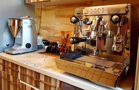

Jól mutat a cuccos így együtt!Fragola!

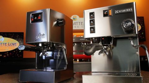

Egy kazános gépek (single boiler dual use):
Leggyakrabban ajánlott gépek a kategóriában: Gaggia Classic (2015 előtti), Rancilio Silvia
Ez a kategória a legjobban elterjedt belépő szinten, ami a többséget teljes mértékben kiszolgálja némi tuning kíséretében (rézcsövezés, PID, előáztatás stb.). Jellemzően egy kis kapacitású (2-3 dl) kazán található benne, ami egy külön kapcsoló segítségével tudunk „gőz” funkcióra állítani, majd a megfelelő hőmérséklet elérése után gőzölésre használni.Előnyei: árban a leginkább elérhető, espresso készítésére kicsi tuninggal tökéletesen alkalmas, az ajánlott gépek szabvány 58mm fejjel rendelkeznek, kiegészítők széles választékával használhatóak.
Hátrányai: egynél több tejes ital készítésénél már sokat kell várni, játszani a gőzöléshez megfelelő hőmérséklet eléréséhez, majd a következő csapoláshoz visszahűtéshez, újrafűtéshez… A hőstabilitása rézcső-tuning nélkül, az alacsony űrtartalmú kazán miatt nem túl jó, gőz kapacitása alacsony (ami kezdőknek, egy tejes ital készítésénél még előny is lehet, mivel több idő áll rendelkezésre a tej textúrájának kialakításához, nehezebb elrontani).

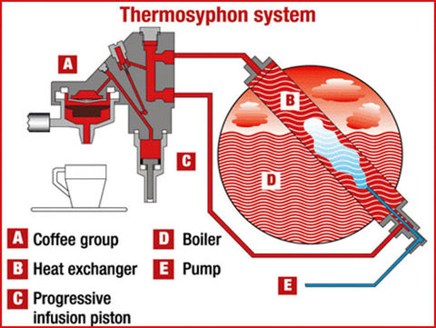

Hőcserélő gépek (heat exchanger, HX):
Itt már szélesebb az ajánlott gépek listája, inkább gyártókat írnék a teljesség igénye nélkül: Rocket, ECM, La Scala, Nuova Simonelli… (Árban az ugrás használtan is alsó hangon +100.000 Ft az előző gépekhez képest.)Itt is egy kazánról beszélünk, de teljesen más működési elvről. A kazán átlagosan 1,5-3 liter kapacitású, mindig gőzölésre kész hőmérsékleten, nyomáson tarja benne található vizet. A csapoláshoz szükséges hőmérsékletet úgy éri el, hogy a víztartályból érkező hideg vizet egy rézcsövön keresztül vezeti át a forró víztartályon megadott idő alatt. Általában Faema E61 fejjel szereltek (4kg-os réz fej, amelyben forró vizet keringet a rendszer, így tartja ideális hőmérsékleten csapolás közben).
Előnyei: egyszerre lehet csapolni és gőzölni, egymás után többször is, nincs minőségi romlás a cremánál, vagy a tejhabnál a várakozás miatt, remek hőstabilitás, minőségi anyaghasználat, minimális odafigyeléssel, karbantartással évtizedekig elketyegnek.
Hátrányai: az ideális csapolási hőmérséklet beállítása „manuális”, PID beépítésének a rendszer működése miatt igazából nincs értelme. A megoldás a pontos hőmérséklet beállításához egy fejhőmérő beépítése szokott lenni, ahol a kívánt hőmérsékletet a hűtőcsapolás hosszával állítjuk be (pacsálós és plusz pár másodperc). Kiválasztásánál oda kell figyelni, hogy mekkora hely áll rendelkezésre a konyhapulton (nem kicsik)...

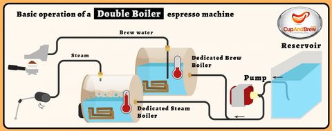

Két kazános gépek (Double boiler):
Ugyanazon gyártók magasabb árkategóriás gépei, plusz ahol a pénz már tényleg nem akadály: La Marzocco (Linea Mini, GS3), Slayer és társai…Két külön kazánnal szereltek, egy nagy kapacitású a gőz, egy kisebb pedig a kávé számára. Általában a kisebb kazán alapból PID vezérelt, magasabb árfekvésben már az előáztatást, illetve a csapolás közbeni nyomásprofilt is lehet állítani.
Előnyei: egyszerre lehet csapolni és gőzölni egymás után többször is, nem kell tuningolni, hűtőcsapolni, esőtáncot járni, minden paraméter finomhangolható. A szabályozható paraméterek használata miatt remekül reprodukálható a kívánt eredmény nagyobb erőfeszítés nélkül.
Hátrányai: Drága…
