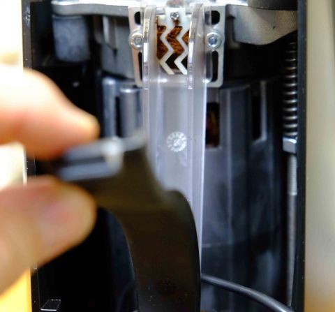

Korai példányokban még mûanyag volt az a kis fésû és valóban el tudott tömôdni, késôbb cserélték fémre, az elvileg orvosolja a problémát. Szerintem a tiedben már fém van.
Amúgy lehet, hogy túl finom ôrleménnyel eltömted a kivezetô "csúszdát", nézzél bele. Többet jártak így a kezdeti beállításoknál. Pl ôk is:
https://www.youtube.com/watch?v=JrchXJrXVsM

Igen, ez vezeti le. Viszont tapasztalatom szerint a finomabb daralásá esetén azért rendesen össze tud állni az őrlemény. Ez megmagyarázná azt is, hogy bizonyos finomságnál szinte semmi nem jön ki a gépből. Lehet, hogy teljesen "feltöltődik" a rendszer, nem tudja kinyomni magából.

Ne generáljunk pletykát.
Tudtommal csak nálam van ilyen gondja a Major menetemelkedése miatt, Dewláék a ZM-mel állítólag igen jó espressokat húztak.
Egy új darálónak, gyári késsel ilyet nem nagyon illene produkálnia.
Toobee: Ez a műanyag csatorna vezeti le az őrleményt a karhoz? Nem valami biztató kialakítás. Annak a felső műanyagnak gondolom a rögöket kellene megszüntetnie, nem feltétlen kellene megfognia az őrleményt.

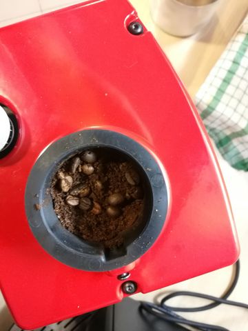

Toobee
#58963
Remélem hamar jön a segítség.
A képek alapján új vásárlás volt kérdezzetek rá a forgalmazóra is.
Tudod, hogy ott is van hozzáértő segítség.
Nem gondolnám, hogy gyári hiba lesz ez.
Ilyesmiket az új ZM késről olvastam, hogy nem akarja elkapni a szemeket meg amiket írtál mármint presszóra őrlésnél. -

Valami nem oké ezzel az Eureka Atom-mal. Egyszerűen össze vissza őröl. Pénteken beállítottam viszonylag jól, ma megint túl durva az őrlemény. Már szinte összeérnek a kések, de nem ad megfelelőt. Egy idő után hiába tekerem finomabb irányba, el se kapja a szemeket. Atom tulajoktól valami ötlet? Babtartály fél felett. Lehet kifogtam egy hibás példányt
