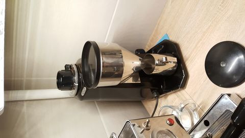

mdav88
#60368
Igen nyers gabona után. Erre használták, mint ipari daráló. Én inkább elkértem mint, hogy leselejtezve eltűnjön.
Miért is ne lehetne használható, a kések tropák, a szerkezet jó, egy késcsere és jó újból. Ilyenekkel daráltak évtizedeken át a boltokba, tapasztalat nélkül, képek alapján leírni, hanyagság. Szerkezetileg, működésileg nem nagyon tér el egy mazzertől, az őrleményes kép alapján még így is (kopott kések) kellően finomra darál.
Bazsee71
A betyár mindenit!
Nem tudom ehhez hol fogsz kávéhoz megfelelő kést kapni, talán fragola tudna vele valami csodát tenni, de van egy tippem, hogy nem vállalná. Én ezt a vonalat inkább nem erőltetném, de ha szeretnél róla saját magad meggyőződni, akkor áll még az ajánlatom.
annyit talán megért
amúgy is egy relikvia, ahogy nézem, igazi kordokumentum. figyelj, mert amilyen ügyesen halad hazánk ügye az utóbbi 30 évben, még lehet, hogy újra beindítják a gyártását
(viccet félretéve, érdekes projekt, egy új kést valahogy megérdemelne. bár lehet, hogy előtte érdemes lenne kimérni, hogy tud-e pontos lenni)
Ez járt hozzá, a gép ingyen jó áron volt
. Búza, kukorica, árpa, napraforgó ment bele megszámolhatatlan kilóval. A 9 év az 9 év. Ehhez képest az őrlemény egész jól néz ki.Egyenlőre 4 furatú kést nem találtam, de a felfogatás miatt szinte bármekkora kés ráfér.
Bazsee71
#60346
Szétszedtem, csináltam pár képet róla.
Már a linkelt hozzászólás óta fel akartam rakni, hátha többeket érdekel.
Több kép lesz, remélhetőleg nem bánjátok. 2008-as gyártású, szóval kinézetre és belbecsben retró, korban nem. Használatához egy frekiváltó kell, hogy működjön fali 230-ról. Próbáltam képeket csinálni az őrleményről is, sajnos csak arról van, ami benne maradt, este már nem akartam zajongani. A kések 68 mm-esek. A finomság 60 fokban állítható, rögzítővel 12 fokot enged mozogni.
