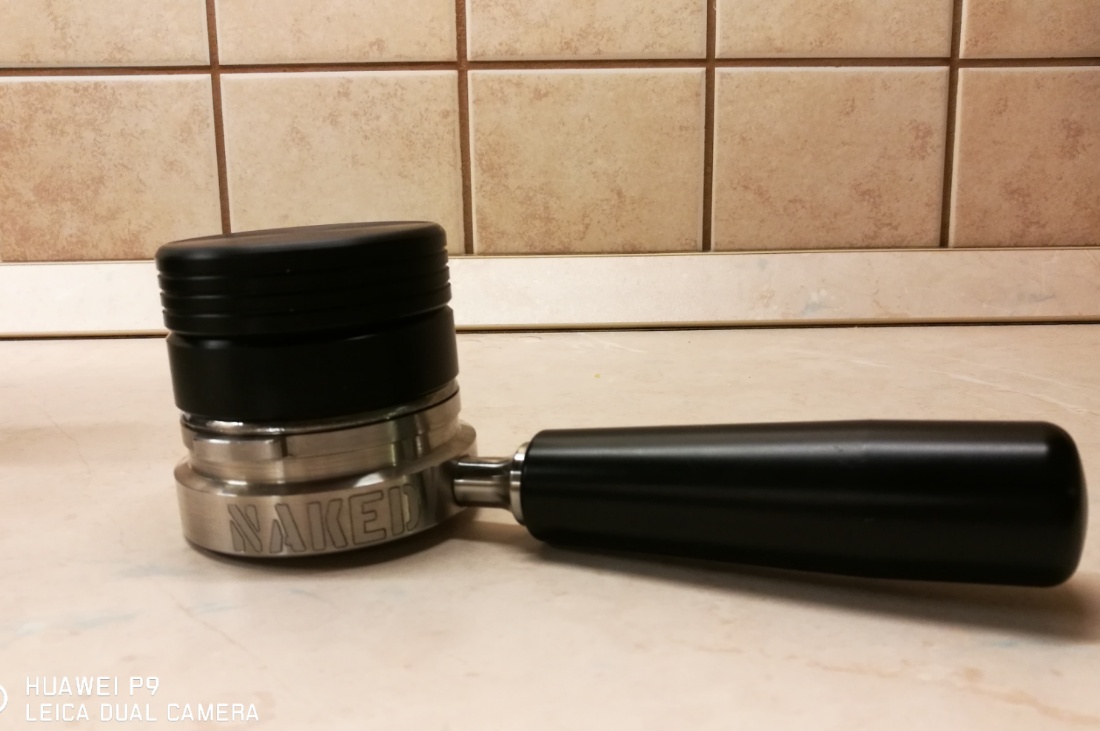

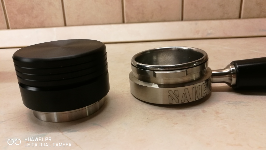

Én pár hetet bírtam az IMS 200 felsőszűrővel. Ment vissza a gyári. Naked karnál nagyon kijött, hogy valami nem oké. Egyszerűen nem tud összeállni a lefolyás, pedig szemre szépen teríti a vizet. Első hsz-be írjátok már bele légyszi, hogy naked kart vegyen mindenki és töltsön fel videót, vagy képet. Engem érdekelne.

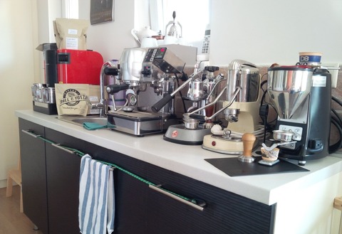

ez egy külön pult, nem zavarjuk egymás köreit
a pavoni már apámnál suhog, a mazzer mini helyett egy k10 ormótlankodik, a többi stimmel.toobee: nincs nyáked karom. de egyébként a dc vízterítése nem a legjobb, még a tuning vízterítő + ims 200 felsőszűrő kombóval sem, kicsit csatornásít. de nem hagyom, az aeropress papír ezt 100%-ban megoldja, egyéb előnyei mellett.

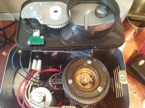

Segítséget, illetve tanácsot szeretnék kérni Graef CM702 darálóval kapcsolatban.
Használtan vettem egy 2016 őszi évjáratú őrlőt, kb 4 hete garanciával, számlával együtt. Szemre én úgy látom, nem valószínű hogy sérült lenne bárhol is a kés.
A kávéfőzőm Saeco HD 8423/09.
A problémám pedig az őrlés finomságával van. Jelenleg 2 alátét van benne, ami gondolom gyári lehet, mert nagyon vékony és egyedi méretű (belső átmérő 7mm, külső 14 mm.)
Mikor csak egy van benne, akkor a műanyag ház felületével egy síkban van a magassága az alátétnek.
Mikor kettő van benne, akkor érezhetően már nincs egy síkban, de csak egy picit emelkedik ki az alátét.
Szóval mikor az őrlést 4-es fokozatra állítom ( ami szinte a legfinomabb), akkor ez éppen elég a doppio-hoz. A gyári Saeco szűrőbe 17g körüli őrleményt teszek, viszonylag erősen tamperolom és a lefolyás 35 sec körül van, 60 ml.
Na már most 1-es daráló beállítással szerettem volna sima eszpresszot készíteni, annyi, hogy kb 10g őrleménnyel próbálkoztam, kb 12-14 sec alatt le is szalad a 30ml.
Azt még hozzáteszem, hogy a dupla szűrővel történt mindez. Ha jól gondolom a másik "lépcsős" szűrőkosár a pod-os.
Szóval 2 alátéttel amit fentebb felvázoltam, normális ez a jelenség, vagy pedig mi lehet a probléma? Ha úgy van, még tehetek be alátétet, illetve ha igen akkor kb mennyi lehet az össz vastagság? (Már többet nem látok amúgy a dobozban, de nekem itthon van ilyesmi, 7mm belső stimmel, a külső picikét kisebb, de gondolom ebből baj nem lehet?)

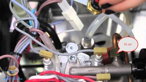

Lehet külön tekercset kapni, nem kell komplett szelep ha annak nincs baja. Vidd el magaddal és adnak rá valót vagy rendelnek.
mézespálinka
Gaggia classichoz vettem rancilio gőzcsövet. A csavart átraktam a rancilio csőre a gaggiáról, de így sem tudom becsavarni. Hiába próbálom beljebb nyomni, nem megy. Van esetleg tippetek mi lehetne? ha jól mértem 0.2mm-el nagyobb az átmérője a rancilio csőnek:/
