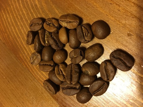

szar lett az a pöri, pontosabban biztosan sötétebb, mint szerettem volna (első pörkölés volt belőle). ma csináltam még kettőt, egyre világosabbakat, hagyom őket érni picit (úgy is tart még a koffeinmérgezés tegnapról), aztán érdekes móka lesz összenézni.
maga a zöld amúgy pazar illatú, minőségű így szemre, szóval szerintem sokkal több van a kávéban, mint amit elsőre kihozhattam belőle. más kérdés, hogy kezdek félni, hogy az a fajta kávé, amit mi szeretünk, a gene-nel nehéz falat lesz. egyelőre legalábbis igazán kiváló világosabb pörit nem tudtam még vele összehozni, inkább a csokisabb, maximum savas-csokis vonalon brillírozott.
de sokat kell még tanulni vele.

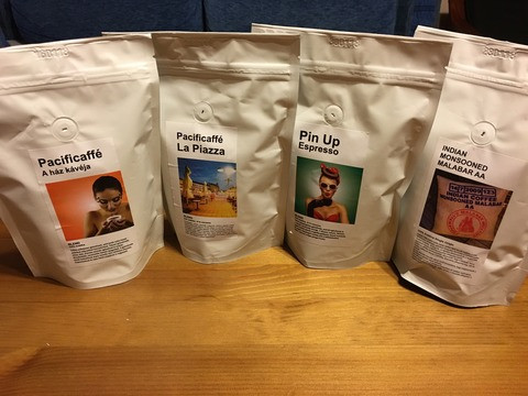

Most hogy megkóstoltam a pacificcafé palettáját az a kép alakult ki, hogy a kávék pont olyan változatosak, mint csomagolásaik. Mentségre legyen mondva, nagyon szép őrleményt adnak, de például a sztárolt monsooned malabar, hát nem tudom. Lehet Rome-al jobban jártam volna.
