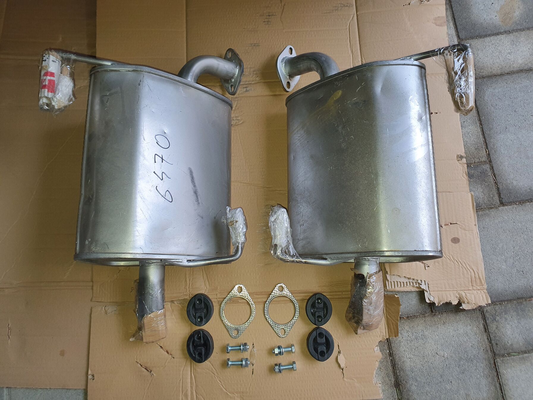

Cserések lesznek a hátsó lengéscsillapítók, a katalizátor, a hátsó dobok (és akkor már elgondolkoztam a teljes kipu.rendszer cseréjén).
Van esetleg ajánlás ezekre? Vagy jó a gyár, aztán hadd szóljon.
Igazából nincsenek nagy elvárások, igények.
Ár/érték arány meg tartósság a lengéscsillapító esetén. Vacak magyar utak, 205ös 4evszakos gumik, kb 170LE. Nem pályára építem.
Viszont egy kicsit több hang a boxerből, inkább mély, duruzsolás, mint repedt fazék visítás a kipu esetén.
Katalizátorral se a teljesítmény növelése lenne az elsődleges, hanem hogy kevésbé fogja vissza a hangját. -

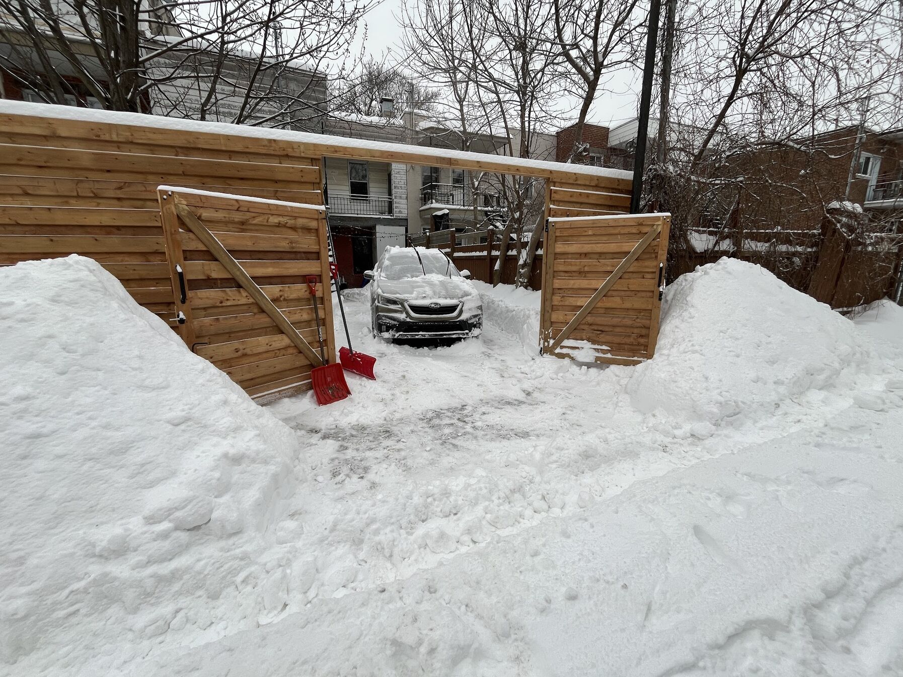

Emlékeim szerint az én autóm most először látott havat. Idén gondoltam kipróbálom mit tud. Paksi dombtetőn lakunk mi is a leg szélső utcában, az utcánkat nem takarítják.
Jó meredek emelkedő megy felfele. De észre sem vette. Hát, gondoltam, legalább egy kis csúszást mutasson már! Többször odaléptem, de semmi csúszás, viszont megindult, mint a vaddisznó. Mintha nem is lett volna az a 20 centi letaposott, összetört hó az utcában.
Jó retkes lett a kocsi, kicsit lelkiismeret furdalásom is volt, hogy ilyen retkesen voltam kénytelen a garázsba beállni. Fogysztás brutál, használtam a városban, 14-15 liter volt az átlag. Hideg van....
Ja, most léptem át az 50000-et vele. -
