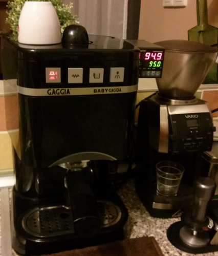

Fuhhh, végre megkaptam a PID-elt gépemet simi.esp-től (aka. Simon Dávid).
Azért leírom, hogy mégis kicsoda Ő: tehát eredetileg PID-elni küldtem a gépet a csodás Debrecenbe. Szétszedés, automatikus vízkőtlenítés után észrevette ő is az ordenáré bűzt a gép belsejében (valszeg valahol nagyon sokat állt a gép) ami teljesen beleitta magát a szilikoncsövekbe valamint egy szép lik is volt a segéd patkókazánon (valszeg csak a lélek tartotta). A patkókazán újonnan 10-15 ezer Forint... anyagi csőd. Sokat agyalt rajta, de végülis egy 1-2000 Forintos hasonló patkókazán lett betéve az eredeti helyére, amihez esztergáltatnia kellett külön réz-csatlakozásokat. Most már az is tökéletes! Bojler szétszedve, kézzel kitakarítva, OPV szintén. Még lefárasztottam őt azzal, hogy vetettem pár dolgot (nyitott kifolyóka 1-es, 2-es, víztartály tömítés, tartalék kartömítés). Kicserélt magától belül is jópár tömítést, az utolsó előtti napon még a biztonság kedvéért a bojler tömítést is kicserélte.
Ja és a PID-sem a készülék oldalára került, hanem szépen a készülékbe lett integrálva. Hő elleni védelemmel ellátva. Ez sem egy kis melló, kivágni, illesztgetni. Csomó minden le volt törve belül, amit lehetett kétkomponensű ragasztóval megragasztott. Kívül szálra húzta a burkolatot, most olyan mint az új. Még vett nekem egy fasza kis felsőszűrőt, azt a sűrű fajtát az Expoból (300HUF). Elég pöpecül teríti a vizet.1000 helyre való szaladgálás, Debrecen-BP vonalon..... Az ár több mint baráti lett a végén. Rég láttam ennyire lelkiismeretesen dolgozó embert, minden elismerésem. Ömlengek róla, de nagyon megérdemli.
Akkor most PID-re fel!

nekem még most áll PID-elés előtt a Classicom, ha kész, beszámolok a tapasztalatokról.
szép a crema a lenti képen. a kofi elég rövidnek tűnik. kábé hány ml? szoktad mérni a végtermék súlyát?
én itthon egyelőre nem, csak az űrtartalmat. bár nagyon sokszor már a lefolyásból látszik, jó lesz-e a cup quality
