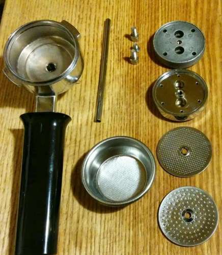

A tömítőgyűrű helyét, és a vízterítő helyét mivel, hogyan lehet takarítani? A rakos részeken eléggé le van rakódva már feketeség.

Gaggia Classichoz tudtok nekem jó vízterítőt? A gyári nagyon rá akarna gyógyulni a kávéfőzőre, egy ipari változat meg tök jó lenne, csak épp pont ott van egy lyuk, ahol ereszti a gép a vizet... -

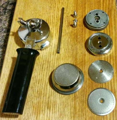

Nem tudjátok, hogy lehet esetleg venni valahol Transparent PortaFilter-t?

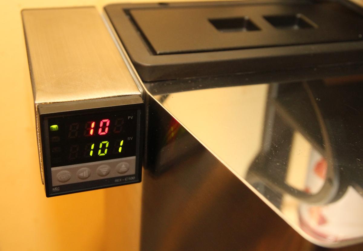

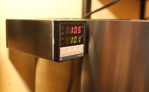

mostanában olyan jelenségre lettem figyelmes, hogy kb. 3-4 másodperc gondolkodás után vékonyan folyni kezd, majd pár másodperc után csöpögni, majd újra folyni. Ez mitől lehet?
Eyesis
ronin s8
#22504
Persze, hogy melegítettem a gépet előtte.
A PID-en kívül a vízterítő fölötti cuccot is kicseréltem, és annak van egy olyan hibája, hogy pont ott van egy kis luk, ahol jön a víz, de még ezzel együtt is jobbnak éreztem, mint az eredetit.
A gép 10 bárra be van állítva, és 5-6 naponta vakszűrős tisztítom, és PID beszereléskor vízkőtelenítve is volt (ami valamikor január 26-a környékén történt)
A szűrő egy sima mezei, de nem a gyári nyomásfokozós fajta.
Darálást már a joghurtos dobozzal együtt végzem, majd a darálmányt elkevergetem.
Ez után tényleg figyelve, hogy nem nyomom le sehol, szépen elterítek 18.5 gramm kávét (azért nem 18, mert akkor nem tudom szépen elteríteni, és csatornásodik)
Ha ennél finomabbra darálom, akkor már olajos marad a szűrő, ami mindenképp rossz szerintem. Ez még csak kicsit habos, ez talán nem olyan nagy baj.
Először 101 fokkal kezdtem, most levittem 91-re. Az a 95-ös ötlet egy próbát megér, de az íze a mostanihoz képest ha romlik, akkor biztos visszaveszem.
Na de hamarosan kiderül mit tud 95 fokon úgy, hogy minden más a régi.
Reméljük a legjobbakat.

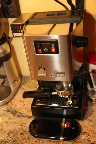

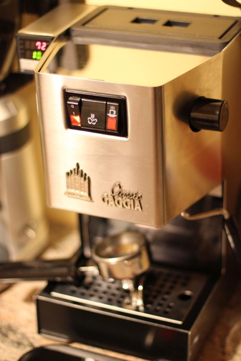

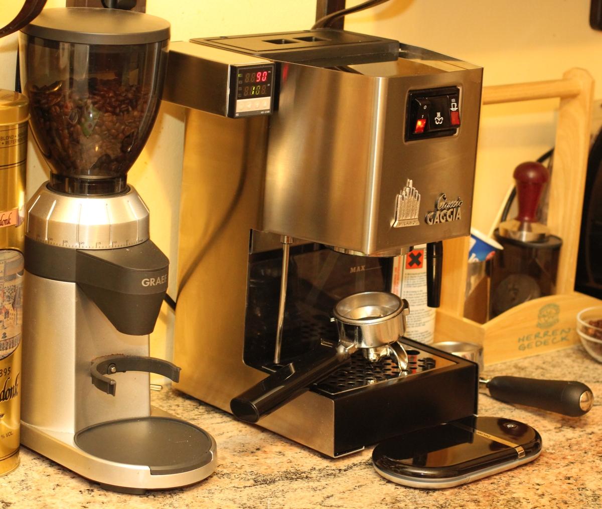

Eyesis
Megszületett a kislányom, Lilien!
Vele szinte egyszerre, a PID is ránőtt a Gaggia Classic-omra
Simi nagyszerű munkát végzett! Belőtte a nyomást 10 bárra, kitakarított a vízkövet a kazánból, és belőtte a PID-et. Igényes, szép munka.
Remélem hamarosan extrém javuláson mennek keresztül a lefolyásaim
