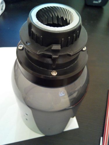

Spirit
Visszatérve kérdésedre. Hogy hogy sikerült letörni?
Ha beteszem a helyére és az állítógyűrűt elforgatom, még az összes alátéttel+1-es fokozaton is túl durva az őrlemény. Emiatt úgy kell összerakni,hogy a kis szerencsétlent előre be kell tenni az állítógyűrűbe, 360 fokot forgatni rajta és utána feltenni egybe, így már alap alátétekkel is jó a skála. Csakhogy a menet ott már valószínűleg sorjás volt, a nagy erőkar miatt pedig ellenállás nélkül lehetett tekerni. 3 hónapig semmi, majd letört az egyik fül..pár napra rá a másik is. -

jolti
Spirit
#23826
Belehaltál volna, ha csinálnálsz egy képet róla, mi?
Nem egyszerűbb lenne, mint keresgetni a képeket a neten? Meg magyarázni egy hétig!
Aztán meg, ha érthetetlen leírásodat nem érti valaki, még te vagy megsértődve....Amúgy szerintem azt csak a kereskedőtől tudod megrendelni, kompletten az egész kócerájt. Ha szerencséd van a babtartályt nem kell megvenni hozzá, mert, ha jól emlékszem 3 csavar fogja fel rá.
Hogy a pic...a bírtad azt eltörni?! -

Spirit
Spirit
#23826
Hát erre nem számítottam. Kaptam egy levelet most, munkaidőn kívül a Dunartistól, hogy küldenek egy cserealkatrészt díjmentesen. Végre valamiben pozitívan csalódtam.
Ezek szerint mégis csak létezik a "kosárka"
A tetején találsz gyárilag egy kis fém fület, mint a vödör füle, aminél ki lehet emelni az állítógyűrűből. -

Spirit
Surda-
#23825
Ez a típus van nekem, most komolyan csináljak videót?
http://graef.hu/webaruhaz/kavedaralok/graef-cm-702-kavedaraloEzen a képet pedig a babtartály alján látod a kérdéses alkatrészt(nem tudom hogy kerül oda) és bekarikáztam Neked azt, ami letört: [link]
Ha Neked ilyen alkatrészed nincs, akkor konkrétan nem őrölsz semmit, mivel a kúp és e között örlődik a kávé.

Surda-
#23819
Köszi, ezt megtaláltam, de ha alaposabban megnézed, hiányoznak oldalak. Így meg, nem annyira sokat ér.
Ha a darálót tőlem kérdezted, akkor egy Graef CM702 akár ebből a boltból sem annyira drága - talán egy ilyen lesz majd, hacsak nem találok nagyon akciósan baráti áron valamit.
Spirit
Surda-
#23814
Nem, nincsen. Amit feljebb linkeltem képet, arról van szó, csak az Cm80-hoz való. A kés ellendarabja, amivel állítod az őrlemény finomságát. Mikor rakod össze tisztítás után, bele kell tekerni a fenti nagy gyűrűbe. Na, az enyémet nem tekered sehova, mert letört a menetbe kapaszkodó néhány mm-es műanyagdarab.
Jelenleg plusz alátéteket raktam be, így legalább a bolti előredarált kávé "finomságát" elérem és nyomásfokozós szűrővel használom, hogy ne aludjak el.

Surda-
Spirit
#23811
Lehet nem értik melyik alkatrészről van szó.
Nekem sem tiszta,pedig ilyen darálóm van.
Egyik képen sincs rajta? -

Spirit
Egy kis segítség kellene nekem. Graef CM702-es darálómban a "kés" ellendarabjáról, arról a kis betekerhető kosárkáról(szemcseméret állító) letört a műanyag kis izé, ami a menetbe kapaszkodott, így nem lehet pozícionálni ugye és öklömnyi méretűre darál. Ránézésre esélytelennek tűnik a javítása, de egy 5mm-es műanyag alkatrész miatt nem szeretném kidobni a darálót. Hol lehetne ilyet szerezni?
Erről lenne szó. Ez ugyan a CM800-as darabja, de csak ilyen képet találtam.
