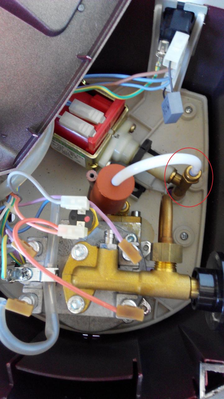

most hogy működik a baby, a delonghi ec 190 csöpögését kellene megállítanom.
nem tudom ki találta ki a biztonsági torxot, de biztos nem én vagyok az első aki szidta szétszedés közben. - sima lapos csavarhúzóval sikerül kitekerni.
ha nem jön le csavarhúzóval a felsőszűrőt tartó PH csavar, akkor wd40/csavarlazító kellene (egyik sincs itthon)? vagy vmi alternatív háztartási szer is hatékony?
ég és föld a két gép által produkált kávé
