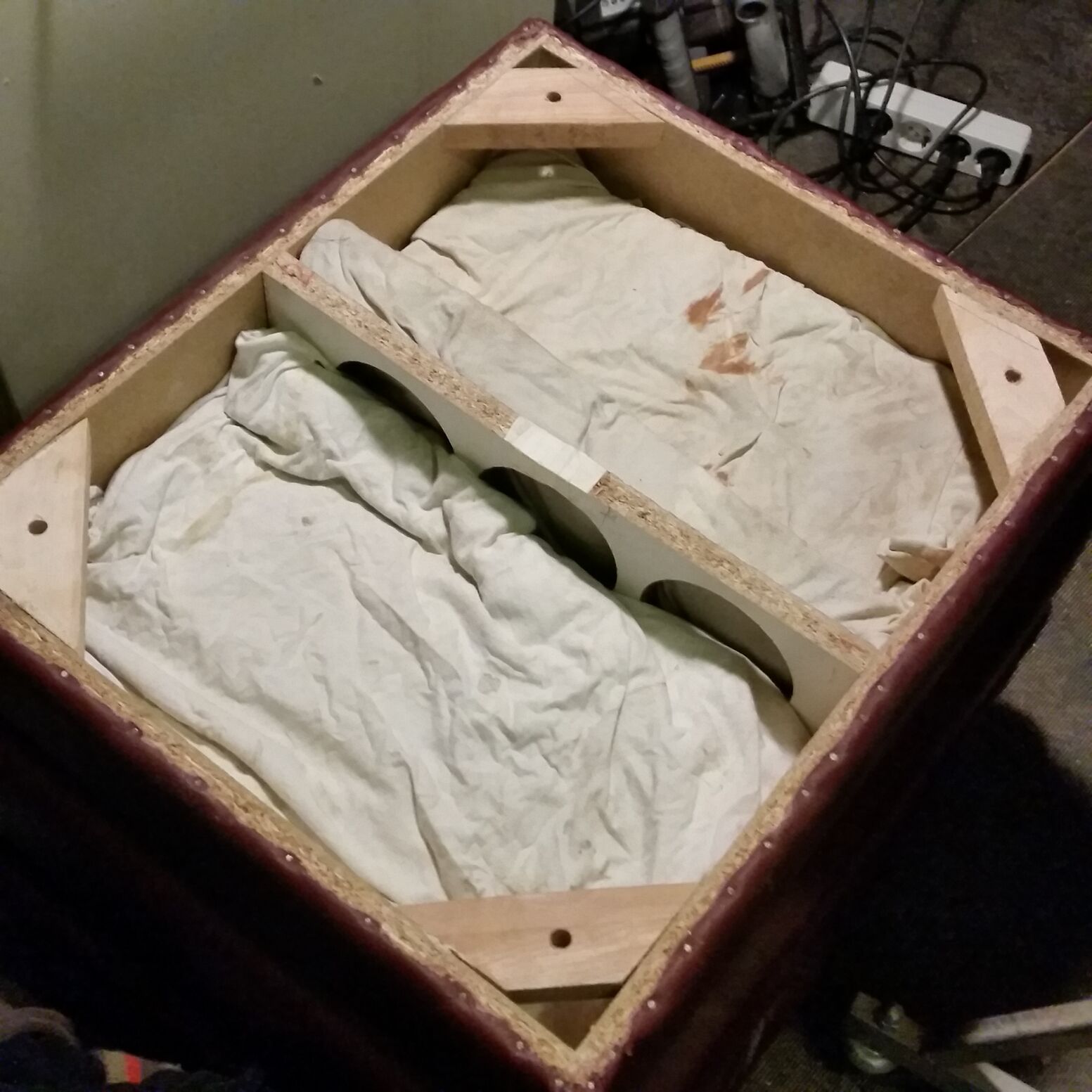

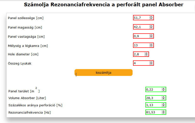

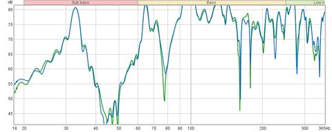

alphamooncam
Elkészült életem első Helmholz rezonátora.
Szoba módusai közül 81,53Hz-et ( magassági ÉS szélességi módust ) választottam ki, erre méreteztem a Helmholz rezonátort.
Számolás: [link]
Zöld vonal 77,5Hz-nél 49,2dB-elt mutatott, úgy hogy a rezonátor nem volt a szobában. (Nincs simítás*)Kék vonal 78,5Hz-nél 58,7dB-elt mutatott, úgy hogy bevittem a rezonátort a szobába.
Különbség 9,5dB. !!!
Akkor jöjjenek a képek:

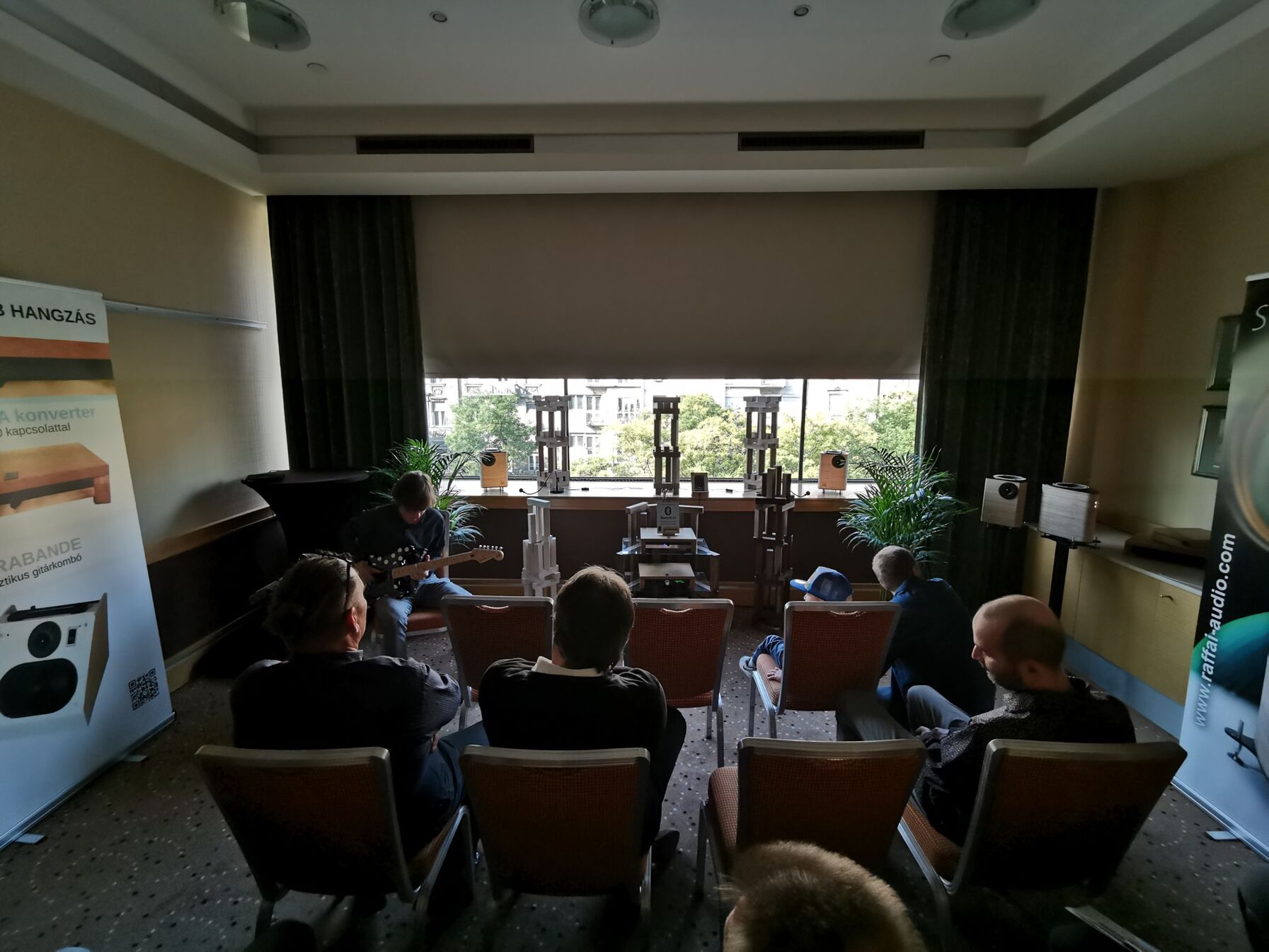

Remélem megmarad továbbra is ez az évi 1 szem hifishow.
fehér_ember
Amúgy ha valakit érdekelnek fotók: [link]
Igaz csak mobilosak (ráadást többször digitális zoomot használtam a közelibb felvételekhez), meg nem is vannak igazán gyomlálva, de akinek kell nyugodtan letöltheti.
Készítettem a telóval néhány rövig "emlékeztető videót" is, majd lehet azokból is dobok fel.

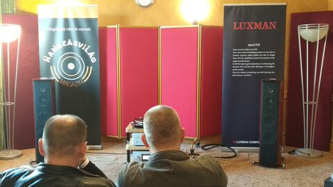

#93274) ctrlaltdel13
Az tényleg említést érdemel hogy az énekhangok azok tényleg kivételesen-élethűen szólaltak meg azokon a Sonus-okon. Persze biztos szerepe volt bennük a Luxman elektronikáknak és a kábelezésnek is.
Amúgy utalgattam a demonstrátornak a lemezjátszóra is; hátha feltesz 1-2 lemezt. De ehelyett szövetkesztyűvel rendületlenül cserélgette a cd-ketminden szám után. Azt már nem álltam meg röhögés nélkül, mikor egy ilyen csere után hallottam hogy a padlószőnyegen landolt a marhagondosan kezelt lemez
Itthon később viszont megláttam az egyik fotón hogy csak egy ugyanolyan hangszedő volt benne mint ami nekem is van.
A Gigantikus méretű hangdobozos részen viszont ilyen ZYX Ultimate 4D (de lehet hogy "4D H" ) hangszedő volt a lemezjátszón. Nem tudom mennyiben volt annak is köszönhető, de sehol semmi sercegés nem volt a lemezeken. -

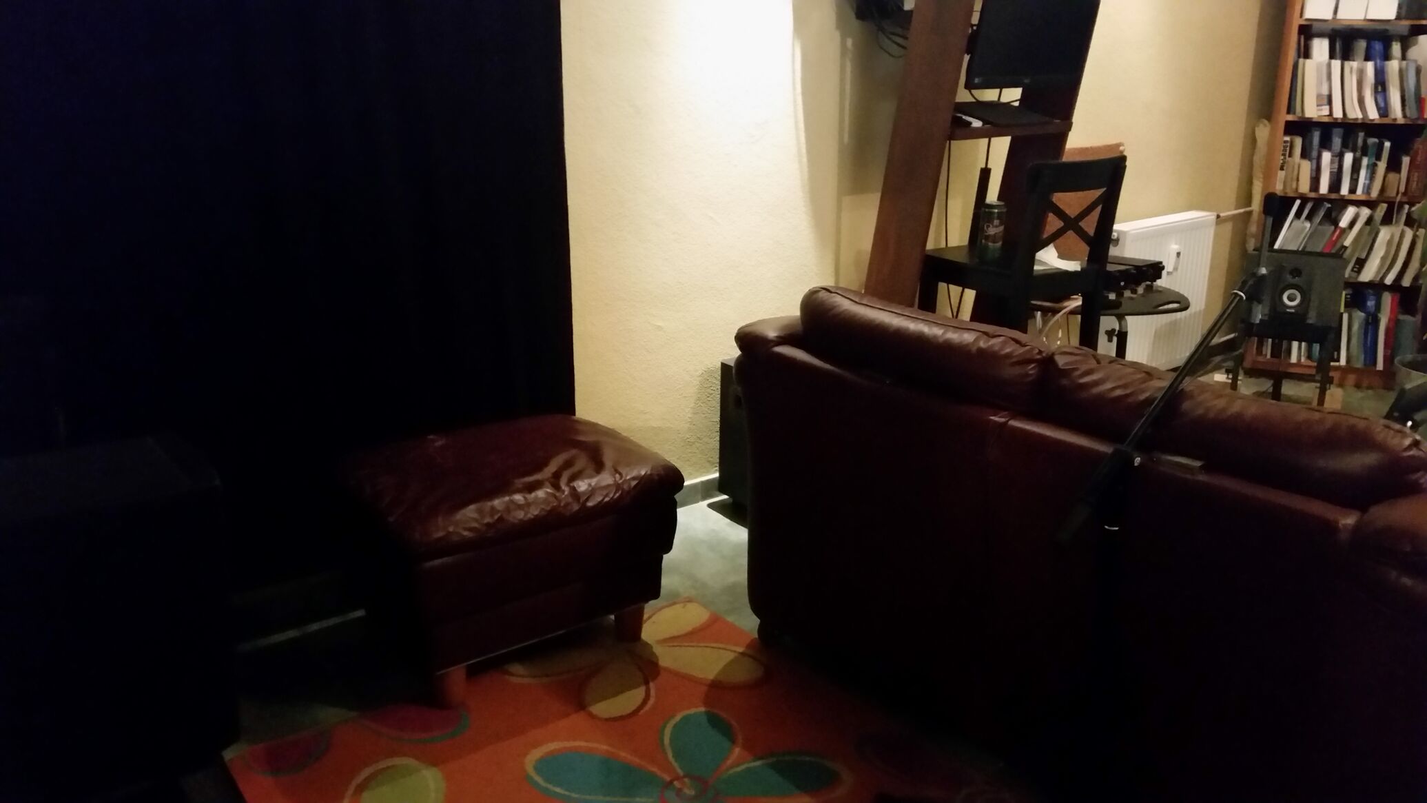

alphamooncam
Mathiask #93276 üzenetére
"Én már egy jó ideje úgy hallgatok meg egy idegen rendszert, hogy ami szól éppen zene mennyire ragad magával, mennyire lehet követni, mennyire érdekes, mennyire képes elfeledtetni, hogy épp hol is vagyok és amúgy mit kéne(?) csinálni(elemezni hogy szól a rendszer?), mennyire érdekel mi lesz a következő történés a zenében, stb."
Elemezni...
Amint láttad a beszámolómban nem elemeztem kb. semmit.
Addig el sem jutottam.
Szeretnék jókat írni, ha olyanba botlom, azt is örömmel leírom, de itt egyszerűen annyira méltatlan volt a befektetett energiához, munkához, értékhez a helyszín, ami alapvetően alkalmatlanná tett bármilyen elemzést.
Azért is írtam, hogy többet érdemelt volna. Szerintem.
Elhiszem, hogy Zsolt tisztában van a helyszín hiányosságaival, és próbált is tenni valamit az akusztika javítására pl. hullámpala diffúzorokkal, de akkor kérdem én, miért állt meg ennyinél?
Számtalan DIY lehetőség elérhető a Neten a basszus problémák kezelésére, és azt hogy a hallgatói poziciókat közvetlenül a hátsó falnál helyezte el - lett volna elég hely előrébb - nem magyarázza semmi.
Ez pont inkább a hozzánemértését/hanyagságát példázza. Bocs, nem akartam ezt ilyen nyersen, de ez szarvashiba.
Akik ismernek, tudják, hogy fejhallgatózom is (AT-AD900X). Sokan úgy ítélik ennek a fejesnek a karakterét, hogy nincs benne elég mély. Pedig van.
Áldás vagy átok, de nem tudom elviselni a túltolt felsőbasszust, a szétfolyó, zengő mélytartományt, szó szerint menekülök előle, és inkább nem hallgatok semmit.

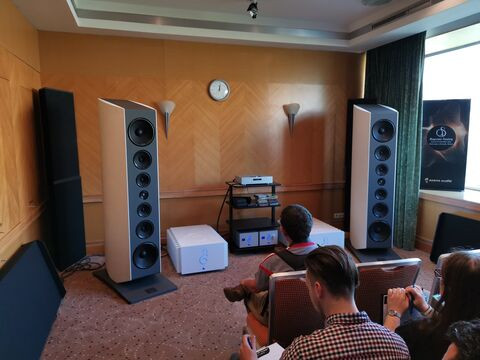

Egye-fene, mégsem törlöm. Naszóval, "72 audio". Ilyen képességű dobozokat kezdőknek ajánlgatunk belépőnek, nem hifishowra megyünk velük.
fehér_ember
szazbolha #93267 üzenetére

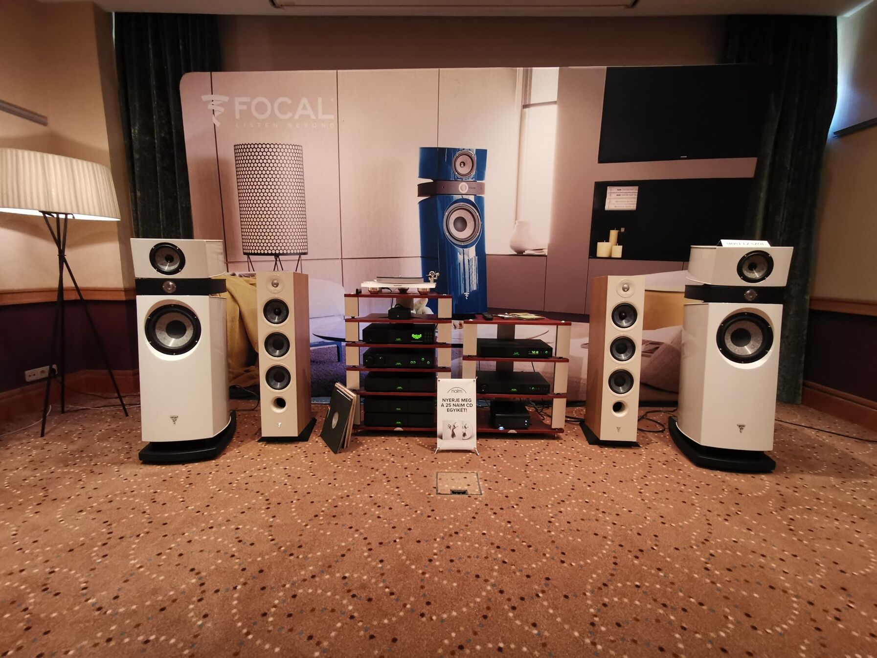

Voltak azért ezen kívül is érdemlegesek:
Idén pl. nem égett be nálam a Phonar a NAD-ok hajtotta Veritas P9 Next-tel. Most ott voltak a szeren.
A KEF R11-esek is tetszettek. Persze a Focal Scala Evo is szépen zenélt (ha az "éles" mélyeit leszámítjuk).
A Marten dobozok szépszál monoblokkokkal mutogatták tudásukat.
Ezek a kis dobozok meg még soha nem tapasztalt teret varázsoltak az egész "ablakba" és még kellemesen is zenéltek. A szépséghibája az egésznek csak az volt, hogy nem csak a tér, hanem az elfogadható hangzás is csakis-kizárólag a sweetpoint-ban volt meg. Pl. egy székkel jobbra csapnivalóan szólt.Persze nem csak pozitívumok voltak.
A mostani dynaudio dobozkák a sugden elektronikákkal elég közömbösek voltak számomra. Az svs-ek meg azért könyörögtek, hogy ne ekkor térbe ordítassák már őket.
És arra is volt példa, hogy attól hogy valami nagy, attól még nem szól jól.
Amúgy én a sonus faber-ektől sem voltam elájulva, bár van bennük potenciál, de hibáik is.
A hitspace-esek meg bizonyították, hogy nem a dac a legfontosabb eleme a láncnak -

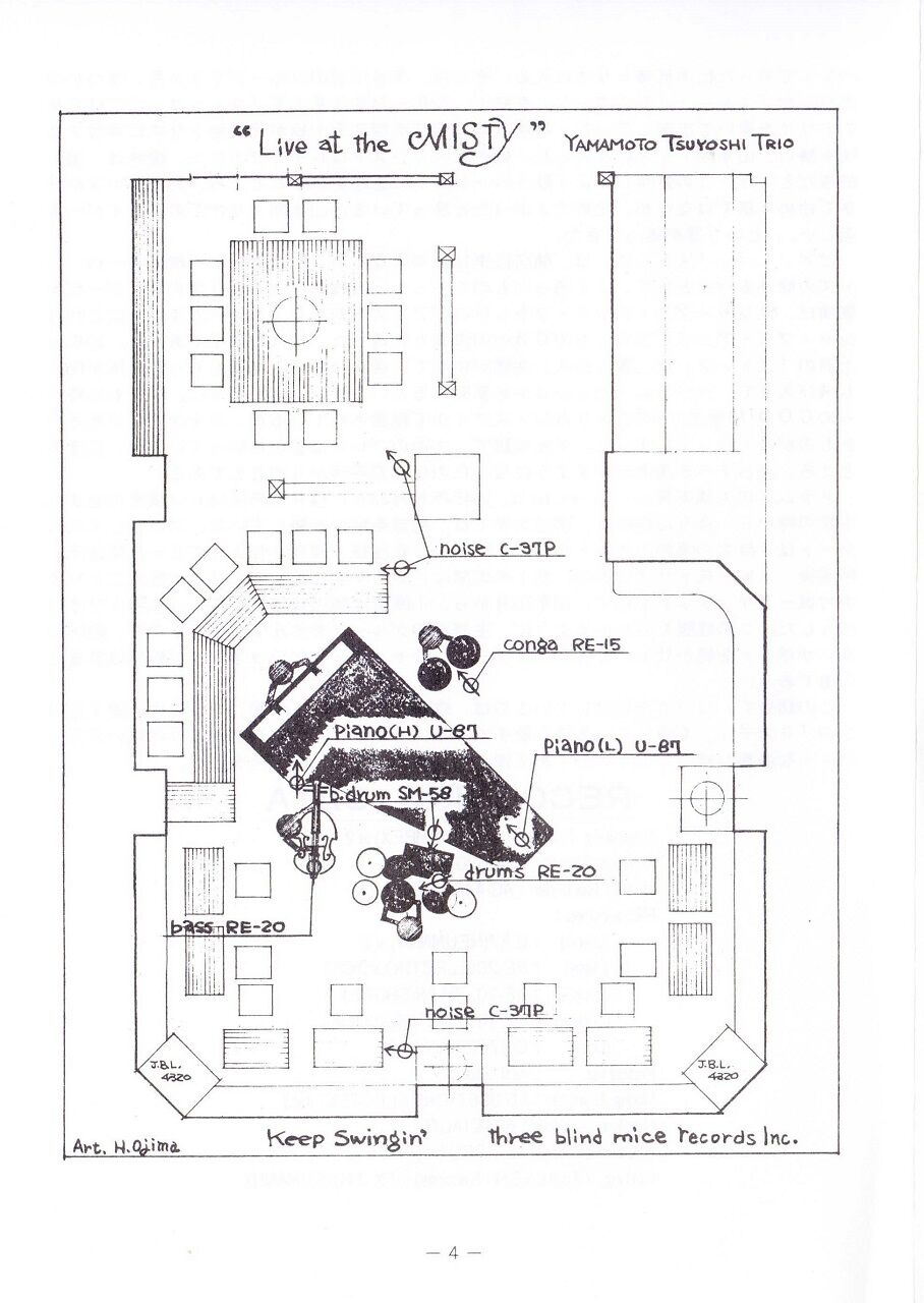

Köszi! Ezt megtaláltam: "Ugly Old Town - Lils Mackintosh.wav" meg is hallgattam, kellemes térérzetet ad ez a felvétel. Egyre inkább úgy gondolom bizonyos típusú felvételek "technikailag" jobban teljesítik az elvárásokat, míg mások esetében a tartalom jobban számít a zenehallgatási élményben.
hárásó, jó ez a spotify, ezt is megtaláltam "Vivaldi - Seasons - I Solisti di Zagreb".
Itt jobban érzem azt amiről a fórumtárs írt.fererencz89. ezt még keresem.... Tsuyoshi Yamamoto Trio - Blues for Tee.
Érdekelt volna mit hallok ki belőle a térképet nézve. -

Egy "rövid" beszámoló, Zsolt Audió [nyílt hétvége].
Csak nagyon rövid ideig tudtam ott lenni ( 10 éves kislányom unatkozott), de azért sikerült pár szót váltanom Huszti Zsolttal.
Látogatásom apropója hangsugárzó keresés volt.
Kérdésemre Zsolt az Enigma 5-öt bátran ( nevetve ) ajánlotta 9 wattos csöves erősítőhöz.Rákérdeztem a TLR hangsugárzó designe-ra.
Szabadkozva mondta, hogy nyilván nem Ő találta fel, de azért nem hagyott kétséget afelől, hogy Ő ezt újra "feltalálta".
Magyarázatként a negyed hullámhosszhoz tervezést és a Thiele-Small paramétert említette. A transmisson line második csöve egyben bassreflex is (!). Szóval ez a kettő egy helyen illeszkedik, és ezt alkalmazza az új hangsugárzóban.Többet erről nem árult el.
Új info, és ha jól értettem, lesz jövőre 30 éves Stand-Art hangsugárzó.
Más.
A meghallgató helyiség egy korábban raktárként funkcionáló helyiség.
Sacc 5x4x2,8. Kicsi, alacsony, pont mint egy panel nappali..
Akusztikai helyzet.
Sarkokban stb. semmi csillapítás, oldalfalon hullámpala diffúzor. ( Ez utóbbi tetszett, lehet lopom az ötletet )
Hátsó sorba közvetlenül (!) a falnál székek, az előtt 4 személyes kanapé.
Amint a lejátszás elindult, bejött amit gondoltam. A helyiség kb. ugyanazokkal az akusztikai hibákkal rendelkezik mint egy átlag, akusztikailag nem kezelt nappali. ( Döngött az egész, nem tudok rá jobb szót ).
Amint elindította a lemezjátszóról a demo-t, azonnal levágtam, hogy ebből így nem lesz élmény.
Ettől eltekintve akár jók is lehettek volna az Enigma 5-ök, ha éppen számomra megfelelt volna a zenei anyag.
De sajnos nem, ez sem.
A lemezről egy 50-60 éves felvétel szólt, amin rendkívül érződött a kora, a felvételi technika.
Jobban örültem volna egy közelmikrofonozott felvételhez, de nem volt pofám odamenni és ilyet kérni, mert hát voltunk ott rajtam kívül még páran.
Közben a gyerek már jelezte, hogy unatkozik, így már csak két számba tudtam belehallgatni, és hát egyik felvétel sem olyan volt amit szerettem volna hallani.
Tudom nem kívánságműsor, és ez egy beszámoló, vélhetőleg a korlátok miatt nem futhatta ki magát számomra, ilyen rövid idő alatt a rendszer, de sajnos menni kellett, így biztos vagyok benne, hogy maradt tartalék a rendszerben, amit nem hallottam.
Az a sajátosság, amire a hangsugárzó család koncepciót építette, miszerint 80%-ban szórt ( Akusztika ) , 20%-ban közvetlen sugárzás itt [link] ilyen körülmények között nem érvényesülhetett 100%-osan, viszont hogy most már hallottam közvetlenül, már nem is vagyok annyira szégyenlős, hogy otthon mit építettem, semmilyen szégyenkezni valója nincs az én hangsugárzó-szörnyemnek, amely születésének a magját pont az Enigma 5 adta.
