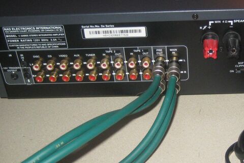

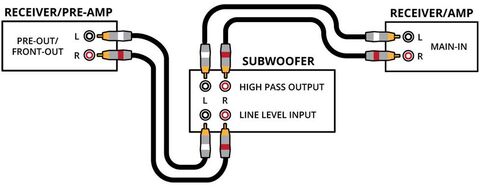

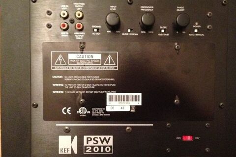

A tape out fix kimenet, így játszani kell ebben az esetben a subwoofer hangerejével ezt tudom.
Sejtettem, hogy így működhet a dolog, csak nem tudom, hogy a sub hangváltója, és az RCA kábel oda-vissza mennyire problémás esetleg, illetve hogy a hangkép melyiknél jobb, de majd teszek vele így is, meg úgy is próbát.

Ha jól emlékszem, a tape out sztenderden fix kimenetet takar, azaz nincs rá hatással a hangerő szabályozása, hanem maximumon tol rajta minden a rendszer. Mivel ez egy aktív subwoofer, pre out kimenetről gond nélkül hajtható.

Köszi a választ!
fapaci Neked is!
Akkor ez a jobb megoldás, vagy az, ha simán egy tape outra kötöm a subwoofert? Azt tudom, hogy a sw hangerőt állítgatni kell az erősítő hangerejéhez.
Köszönöm!

Elméletileg köthető, azonban a sub kapcsolási rajzából kiolvasható, hogy onnan csak a 130Hz (3dB meredekségű vágással) feletti hangok jönnek vissza, ekkor viszont a subot 130Hz-es vágásra kellene tekerni, hogy ne essen ki semilyen hang sem, így viszont már erősen hallani lehet, hogy az a hang a subból szól.
A felüláteresztő szűrő valóban elég magasra (130Hz) van állítva, de az enyhe (3dB/oct) meredekségű vágás miatt nem reménytelen a helyzet, 65 Hz-en is csak 3 dB hiány lesz a frontoknál, amit egy 60-80 Hz alatt üzemeltetett szubsugárzóval szépen össze lehet lőni. Nehézséget inkább az elhelyezés és összehangolás jelent általában, amit fülre igen kevesen tudnak csak megugrani, tehát célszerű műszeres mérést alkalmazni.

Technikai jellegű kérdésem lenne. Már olvasgattam itt a topicban, így azt tudom, hogy nem favorizált megoldás a sztereó rendszer+subwoofer
Ennek ellenére a NAD C320bee + KEF PSW 2010 köthető-e ilyen módon?
Ez meg a sub, service manuáljából van.
Ha igen, akkor mennyi lehet a javallott/ max kábelhossz, és milyen típusok ajánlottak. Mindegyik használtan került hozzám, így inkább az alsó árszegmensben keresgélnék, ami még nem megy a minőség rovására.
Előre is köszönöm!
