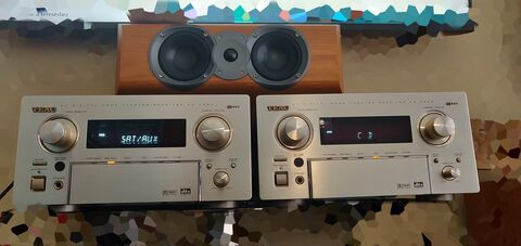

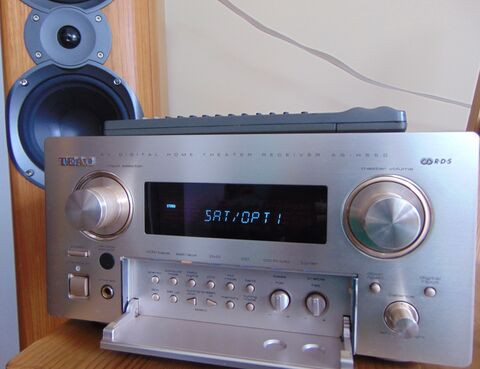

Szia, de jó hogy itt vagy fapaci!
Régebbi HM erősítőm ( TEAC AV-H550) ha csak a hangfal van rákötve, nincs semmi probléma, de amint valamilyen jelkábelt bedugok, legyen az analóg,koax,optikai, egyből lesz egy alapbúgása. Bárhova is kapcsolom a bemenetválasztót. Lehet ez tápkábel hiba?
Köszi -

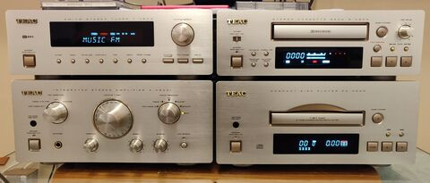

salesman #93538 üzenetére
Hiába szép, ha most bosszantó hibája van.
Ez egy régi kép, azóta van már több komponens is az 500 reference sorozatból.
Olyan szépek! (na persze jók is)
Mert egyébként tökéletesen működik.
Jelenleg egy Mission V60 polcsugárzóval.
Tudom sokaknak ez kevés( bár ez "hifiről álltalánosságban" topic ),
de konkrétan majd behu.....m,mikor hallgattam rajta ezt:
https://www.youtube.com/watch?v=enuOArEfqGo&list=RDX-jdl9hcCeg&index=3
El akartam adni a Mission Volare szettet,de így a v60 biztos marad.
Ezzel a hibával meg majd csak találok valamit. -

Teac H-500, bekapcsolásnál,csak az egyik oldal szól.
Bemenetválasztót átkapcsolom,majd vissza, akkor szól mind a két oldal. Nem kattan semmilyen relé.
Ki-be kapcsolás után ugyanez a helyzet.
Valaki találkozott ilyennel? -
