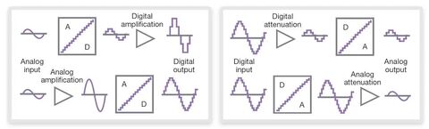

Digit hangerőállításnál nem az alapzaj lesz magasabb, hanem a hasznos jelnek lesz alacsonyabb szintje az alapzajhoz képest. De végeredményben szinte ugyanez történik bármelyik analóg, aktív elektronikával működő hangerőállítás esetén is, mivel semelyiknek nem végtelen alacsony a saját zajszintje és még mindig ott van utána a végerősítő, aminek szintén nem végtelen alacsony a zajszintje, bárhová is tekerjük a potikat.
"Digit hangerőállításnál nem az alapzaj lesz magasabb, hanem a hasznos jelnek lesz alacsonyabb szintje az alapzajhoz képest."
Persze, én is ezt mondom, pontosan fogalmazva a relatív alapzaj lesz magasabb. Ha van egy digit és egy analóg hangerőszabályozód egymás után, melyek egyforma karakterisztikájúak, akkor a digitet használva abszolút értékben is magasabb lesz a zaj.
denesdr
Ja, igen, az fontos adalék, hogy a kimenet még az LPF előtt van.
Ettől meg a másik dologtól eltekintve maga az ábra stimmel.Sajnos ez is egy tévhit, hogy a DAC recés jelet ad ki, s pl ezért kell a HiRes, mert az Nyquist frekvencia teljesen szögletes és hasonló butaságok.
A soft-clipping jellegű torzítás nem értem hogy jön ide.
A digitális hangerőállításnál csupán bitveszteség van, más nem. Így csak az alapzaj lesz magasabb. Soft-clipping az túlvezérlésnél szokott keletkezni, amikor pl már szaturációs tartományban dolgozik a tranzisztor vagy cső.Digit hangerőállításnál nem az alapzaj lesz magasabb, hanem a hasznos jelnek lesz alacsonyabb szintje az alapzajhoz képest. De végeredményben szinte ugyanez történik bármelyik analóg, aktív elektronikával működő hangerőállítás esetén is, mivel semelyiknek nem végtelen alacsony a saját zajszintje és még mindig ott van utána a végerősítő, aminek szintén nem végtelen alacsony a zajszintje, bárhová is tekerjük a potikat.

A pontosságod sérül a kvantálásban, ez a soft cliphez hasonló módon torzítja a formákat. Nem úgy, de hasonlóan, például vegyünk egy egyszerű egyenest, a minták legyenek 1, 2, 3, 4, 5. Mondjuk azt, hogy legyen fele hangerő, innentől a minták 0, 1, 1, 2, 2 lesznek. Ezt ha alulátereszted, lesz belőle egy hullámként emelkedő simított egyenes, kvázi olyan, mintha a hajcsat egyenes részét átalakítanád a másikká. Innentől se matematikailag, se szemmel nincs meg az egyenesed, csak nagyon távolról. A szinusz ívén hasonló torzítások jelennek meg hangerőszabályozás során, csak túl sok a failsafe, hogy ebből baj legyen: a rekvantálás, dithering, stb. miatt sokkal tovább tolhatod a digitális hangerőszabályozást, mint definíció szerint. Természetesen mind mérhető torzítás, de megbocsátható és elviselhető.
Azt is tegyük hozzá, hogy a legtöbb master volume valójában analóg módon manifesztálódik, és az USB szabvány is úgy működik, hogy a max hangerejű mintákat küldi, mellé pedig az elvárt erősítést, így ez garantáltan a DAC oldalán történik, legrosszabb esetben a delta-szigma moduláció fázisában, de még az is hallgatható -60 dB és hasonló beállításoknál. Nagyon sokszor hallhatod azt is, hogy a rendszered hangerejének állításával a zajt is állítod, akkor is, ha nincs is kimeneti hang, ez ezért van.
Ja, értem, világos, a gyakorlatilag kerekítési hiba miatt kvantálási zaj lesz. Akkor rögtön felvetül két kérdés:
1) Mennyire hallani ezt?
2) Ditheringgel ez vajon javítható?szerk: ja látom megválaszoltad.
szerk2: átmásoltam másik hsz-be.
A digitális hangerőállításnál csupán bitveszteség van, más nem. Így csak az alapzaj lesz magasabb. Soft-clipping az túlvezérlésnél szokott keletkezni, amikor pl már szaturációs tartományban dolgozik a tranzisztor vagy cső.A pontosságod sérül a kvantálásban, ez a soft cliphez hasonló módon torzítja a formákat. Nem úgy, de hasonlóan, például vegyünk egy egyszerű egyenest, a minták legyenek 1, 2, 3, 4, 5. Mondjuk azt, hogy legyen fele hangerő, innentől a minták 0, 1, 1, 2, 2 lesznek. Ezt ha alulátereszted, lesz belőle egy hullámként emelkedő simított egyenes, kvázi olyan, mintha a hajcsat egyenes részét átalakítanád a másikká. Innentől se matematikailag, se szemmel nincs meg az egyenesed, csak nagyon távolról. A szinusz ívén hasonló torzítások jelennek meg hangerőszabályozás során, csak túl sok a failsafe, hogy ebből baj legyen: a rekvantálás, dithering, stb. miatt sokkal tovább tolhatod a digitális hangerőszabályozást, mint definíció szerint. Természetesen mind mérhető torzítás, de megbocsátható és elviselhető.

A linken is sok a mellébeszélés, Benchmark bullshit. Pedig Benchmark DAC1 USB-m van, s imádom. Ez lenne a lényeg:
Bal oldalon van az AD konverzió, az most nem lényeges. Jobb oldalon a DA konverzió, azt néz meg. Mint látod, a digitális hangerőszabályozással romlik a minőség. Habár az ábra nem teljesen pontos, mert alsó analog outputnak is recésnek kéne lennie, csak jóval kevésbé mint fent.
Azért az elég merész feltételezés, hogy analóg PCM lesz a kimeneten.
Soft clippingnek megfelelő torzítást visz be a digitális hangerőállítás, tehát valójában egy kicsit torzabb szinusz lesz a kimenete, nem egy lépcső. -
denesdr
"De pont az a lényeg, hogy nem a hanganyag eredeti 24 bitjéből jön le a halkítás általi bitcsökkenés, hanem a rendszer által használtból pl 32-ből vagy 64-ből, így sokkal több marad a halkításra mielőtt a hanganyag eredeti bitmélysége csökkenne: [link]"
Jujj, ez nagyon nincs így, és a linked nem is erről szól. A belső feldolgozás 32 / 64 bitje azért van, hogy pontosabb legyen a feldolgozás, semmi több. A kimeneten azt a 32 / 64 bitet vissza kell konvertálni 24 bitre, aztán ha ez nincs max hangerőn, akkor bitvesztés van.
Le kéne rajzolni, keresek ábrát, hátha van. szerk: nem találtam.
Igen, lehet, hogy félreértelmeztem kicsit. Viszont itt van egy jó leírás a különféle hangerőszabályzásokról: [link]

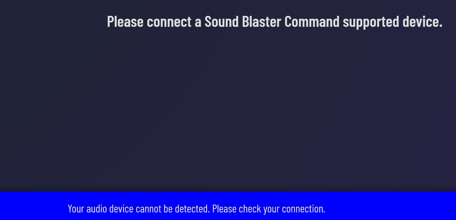

NvidiaRTX
Akkor valami feldolgozást csinálhatott szerintem a hangkártya, legalábbis a line-out kimenete nem hiszem hogy túl erős lett volna a hangfalnak.
A hangkártya szoftverét tojd le vagy töröld, nem kell semmi felismernie, jacken sincs kommunikáció, csak érzékeli, hogy rá van-e kötve valami, ennyi. Lehet ez a szoftver cseszi el nálad a hangot jacken, ami miatt torzított max windóz hangerőn.
A szoftver soha nem futott a háttérben. Egyszer beállítottam és azóta nem volt megnyitva. (windóz indítással sem a háttérben)
Törölni nem merem hátha elmegy a hang mert törli a kártya driver-ét is.

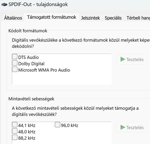

Az fontos, hogy ha optikán használod, akkor legyen max 48 kHz a mintavételezés. Legalábbis a kistesó R2750DB például bugos, aminek lényege, hogy optikai bemenetről 96 kHz-en mégis szól, pedig nem kéne, s egy hangerőszabályzás után megváltozik a karaktere, kb mintha kikapcsolna benne a gyári DSP.

Oké akkor megpróbálom úgy is, azóta csak járódtak annyit a hangszórók hogy jobban szóljon.
A hangkártyám amúgy ilyen: 24-bit / 192kHz audio output

Úgy, hogy a 0 kimeneti szintet (azaz a hang szempontjából a csendet) fogja 24 biten ábrázolni, ha arra lett állítva a kimenet.
Igen, a Win hangerőszabályzó szoftveres, épp ez előbbiekben vázoltam a működési elvét. -

Nem hiába van, mert a digitális hanganyagot először is 32 biten (vagy 64, de akkor mégtöbb bitünk marad a szabályzásra) ábrázolja magának a Windows, majd ebből jön le a kívánt hangerőcsökkentés általi veszteség. Tehát egy natív 24 bites hanganyag esetén marad 8 bitünk (64 bites szabályzás esetén 40 bitünk), mielőtt az eredeti bitmélység csökkenne. Aztán a kimeneti bitmélység meg az lesz ami épp be van állítva, ha 0-ra lehúzzuk a Win hangerőt, akkor is 24 bit lesz, ha azt állítottuk be.
Mint írtam, ebben az esetben nem lesz értelme, nyilván feldolgozásnál van.
A kimeneti bitmélység hogy lenne 24 bit, ha szoftveresen leveszed a hangerőt? Én úgy tudom, hogy a Windows hangerőszabályzó csupán szoftveres, s nem a DAC / hangkártya analóg hangerőszabályzását használja.
lezso6
HÁZIGAZDA
A Windowsnak úgy tudom, hogy 32 bites (vagy 64?) hangerőszabályzója van, azaz pl egy 16 bites hanganyag esetén marad 16 bit a hangerőszabályzásra (ami kb 96dB hangerőcsökkentést jelent), mielőtt a digitális forrásanyagunk bitveszteséget szenvedne.
De ugye egy 96dB-nél nagyobb mértékben csökkentett hangerő meg már olyan halk, hogy fullra nem fogjuk hallani a bitveszteséget, meg kb semmit sem a hanganyagból.
Ebből a szempontból hiába van a Windowsnak 32/64 bites belső feldolgozása, ha a kimenet csak 24 bit.

Digitális hangerőcsökkenéssel bitveszteség van, ami dinamikavesztéssel jár, de ez nem gond, hiszen egy potis, analóg módon megoldott hangerőcsökkentés is dinamikavesztéssel jár. Legegyszerűbb példa: van egy random akármilyen hangszórópárod, legyen mondjuk valami Monitor Audio akármi, 88 dB érzékenységgel, és van hozzá egy 10W-os erősítőd. Ott sok dinamika nem lesz, mégis lehet ez ettől még nagyon élvezetes kombó. És ott sincs dinamika különösebben, amikor szobahangerőn hallgatózunk bármilyen cuccon is, hiába 400W képesség, ha Te épp sima kellemes szobahangerőn hajtod, sok dinamika ott nincs, talán úgy nem tudom, 6-8 bitnyi ha összejön. Egyszerűen akkor, amikor már megfelelő jel/zaj arányú DAC-al és végfokokkal a 16 bites CD-vel is elérhető az, hogy a lepkefing és a fájdalmasan extrémhangos egyaránt leképezve legyen egy szobában, nos, nem aggódnék azon, hogy hol halkítok, digitálisan és bitvesztek, vagy analógban és azáltal vesztek, mert a rendelkezésre álló bitek töredékére van mindössze szükségem egy jó élményhez.

Ha szoftveresen csökkentesz hangerőt, akkor bitveszteség van, szóval mindig hardveresen érdemes. Tehát a windózban legyen minden 100%-on, és DAC-on / erősítőn / hangfalon állítsd a hangerőt.
De gyakorlatilag nem feltétlenül fogod halni, mert pl ha 24 bites a kimenet, akkor 8 bit simán mehet a levesbe, ami konkrétan 48 dB.

Mindezt egy SoundBlaster Z hangkártyával.
