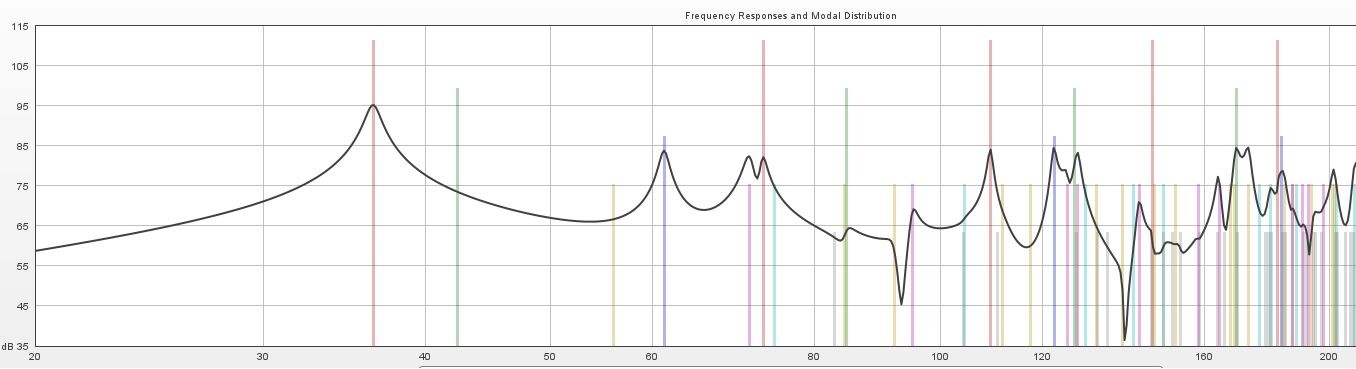

Még a nappali is fog kicsit változni. Azt a falat, ahol a rencer van, deszkával akarom borítani. 2-3cm párnafán, deszkák között 1-2cm rés. Nem tudom, ez jelent-e majd valamit... Akár még bútor is cserélődhet, így a mozgatáshoz is nagyobb terem lehet majd.
Most csak egy képet szerettem volna a szobáról, hogy miből főzök, mennyire döng, csörög, visszhangzik. Meg hogy a dobozokkal érdemes-e tovább haladnom, vagy mást kell néznem. (pl amikor felvételeket jellemeztem, hogy neha sok a magas, néha kevésnek érzem, valaki azt mondta, valami nincs rendben a dobozaimmal). A mérésekből ezeket mennyire lehet látni?

Fura. REW szoba-szimulációval szórakoztam, beállítottam a mostani felállást, hát, hasonló beszakadás van, de teljesen más helyen, 112 helyett 139Hz. De, a program szerint 5-10cm-rel hátrébb ülve kb megszűnik a beszakadás. -
orbano
fererencz89 #116738 üzenetére
Mivel van három felületed ami közel van egymáshoz, a tologatással sokat tudsz játszani.
1-2 héten belül tudok amúgy kölcsönözni kőzetgyapotot vetexbe csomagolva, ha esetleg szeretnél vele kísérletezni. -

Nem feltétlenül. Ha a visszaverő felület fázist fordít ("akusztikailag rugalmas"), már nem negyed távolsággal, hanem féllel kell számolni, bonyolult ez a képlet. Ehelyett egyszerűen a tologatást érdemes kipróbálni, könnyebb, mint a görbével tökölni.

A hátsó falat a doboz előlapjától mérted?
BIGi75
orbano #116732 üzenetére
Hát ha SBIR, akkor azt ki lehet számolni is nem?
112Hz van behalva. 112Hz hullámhossza 340/112=3.036m. 1/4 hullámra levő visszaverődési felület okoz kioltást, tehát 76cm-re van vmi, ami a 112Hz nagy részét visszaveri. Ez valószinűleg a hangfal mögötti fal. Ez a matek így jó? -
