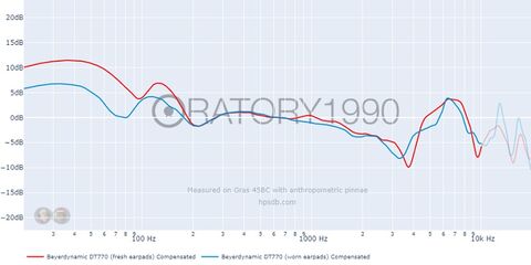

Fülre 6-8k körül van egy komoly púp, amit úgy 5-6 dB-vel megszelidítve már alakul a kép (+előtte-mögötte kicsit átmenettel még). Flat-ben nagyon kiemel nekem. Be kéne mérnem amolyan "nearfield" módon egy UMIK-al valahogy..

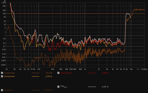

Itt mi a gond: %: [kép] SPL térben: [kép] Kinéztem egy pontot, ahol 1% a 3rd harmonic, ott -40dB a különbség a funamentalhoz képest ami 0.01-es szorzó.
Egyszerűen matematikus/programozó fejjel nem tudom elképzelni, hogy ez ennyire konzisztensen egybevágjon azzal amit mondok.
A: a %-os megjelenítésnél a fundamental terébe trasnzformál. Elvégre különben mi az, amihez képest méri.
B: végig clippel teljes frekitartományon mindkét mikrofon, miközben a saját korlátaikon belül konzisztens eredményeket mérnek. Plusz Fapaci elb*szta a mérést, ami szintén konzisztens az én méréseimmel.
Nekem Occam borotvája kutyek felé billen -

VoidXs #115858 üzenetére
Szerintem kutyek-nak lesz igaza.
- Először is full ugyanúgy néz ki a fundamental mint az SPL diagram.
- Másodszor a REW a Fundamentalt dB-ben méri, a többit %-ban (amennyiben %-os grafikont választasz)
-Harmadszor Fapaci grafikonján is ott van felül a fundamental. Meg logikus is: ha SPL-t rajzoltatsz ki, akkor a fundamental rendesen úgy néz ki, mint az SPL görbe, és ha átrakod %-os megjelnítésbe, akkor a fundamental terébe transzformálja át a harmonics és THD fügvényeket (logikusan ebben a fundamental konstans 1 lesz). Fapaci mérése (alig látszik, de látszik felül a vékony barna csík, lent meg a THD van és a két harmonic): [kép] -
orbano #115856 üzenetére
Azt majd ő pontosítja. A lényeg, hogy a fundamental komponens magát a mérőjelet reprezentálja - ha teljesen ideális lenne az átvitel, annak így nézne ki a frekvenciamenete.
Sztem Viodxs arra utalt, hogy a torzítási komponenseknek soha nem szabadna efölé mennie, értelemszerű okokból (több energia jönne ki, mint amennyi bemegy). Ez nyilván torzítás (clipping) miatt lép fel, és mivel a torzítás nem lehet nagyobb, mint a mérőjel maga, ezért nyilván a fundamental komponens sem hihető. Igazából minden invalid ilyenkor, kivéve a tény, hogy THD >= 100, ezt írta Voidxs is.
Szóval nem a fundamental 100% volta a probléma, hanem hogy a torzítás is elérte a 100-at, azaz clipping történt, vagyis minden egyéb eredmény hiteltelen. -

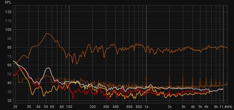

Mértem laptopról, mértem HTPC-ről, mértem a kanapé mögül állványon, mértem a kanapé előtt állványon de lejjebb, mértem állványról levéve a kanapén párnák alá dugva,
mértem úgy hogy lekapcsoltam minden olyan eszközt ami nem kell a méréshez, pl. hűtőt ami búg. Mértem úgy, hogy ment a vonat és úgyis, hogy nem. Ezek a tüsik mindegyiknél ott voltak, pontosan ugyanolyan formában, amit pl. az UMIK-1-nél is látok a neten ha rágooglézok hogy umik-1 noise floor és panaszkodnak emberek, hogy jajj mik ezek a tüskék, a waterfallban ott ágaskodnak.
A fülem meg kiszakad a helyéről, már zajszűrős fülessel mérek, mert olyan hangosra kell tekernem a kimenetet, mert a REQ folyamatosan panaszkodik, hogy kevés a jel a pontos méréshez. Mondjuk az elején tudtam egyet mérni jól, de azóta mindig panaszkodik. -

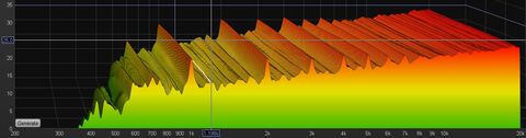

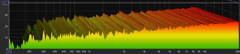

Hát hogy a hangszóróból ne jöjjön hang, a REW csak a mikorofon (USB-s) és a szoba zaját vegye fel.
Itt van a HTPC-ről mérve (a mikrofonra rágumiztam egy darab vatelint)
Itt kevésbé emelkedik ki a zajból, de kb ugyanaz.
Na vigyem vissza vagy jóez játszani?Szerk.: rágoogliztam umik-1-re, annak is ilyen tüsik vannak a zajában: [link]
