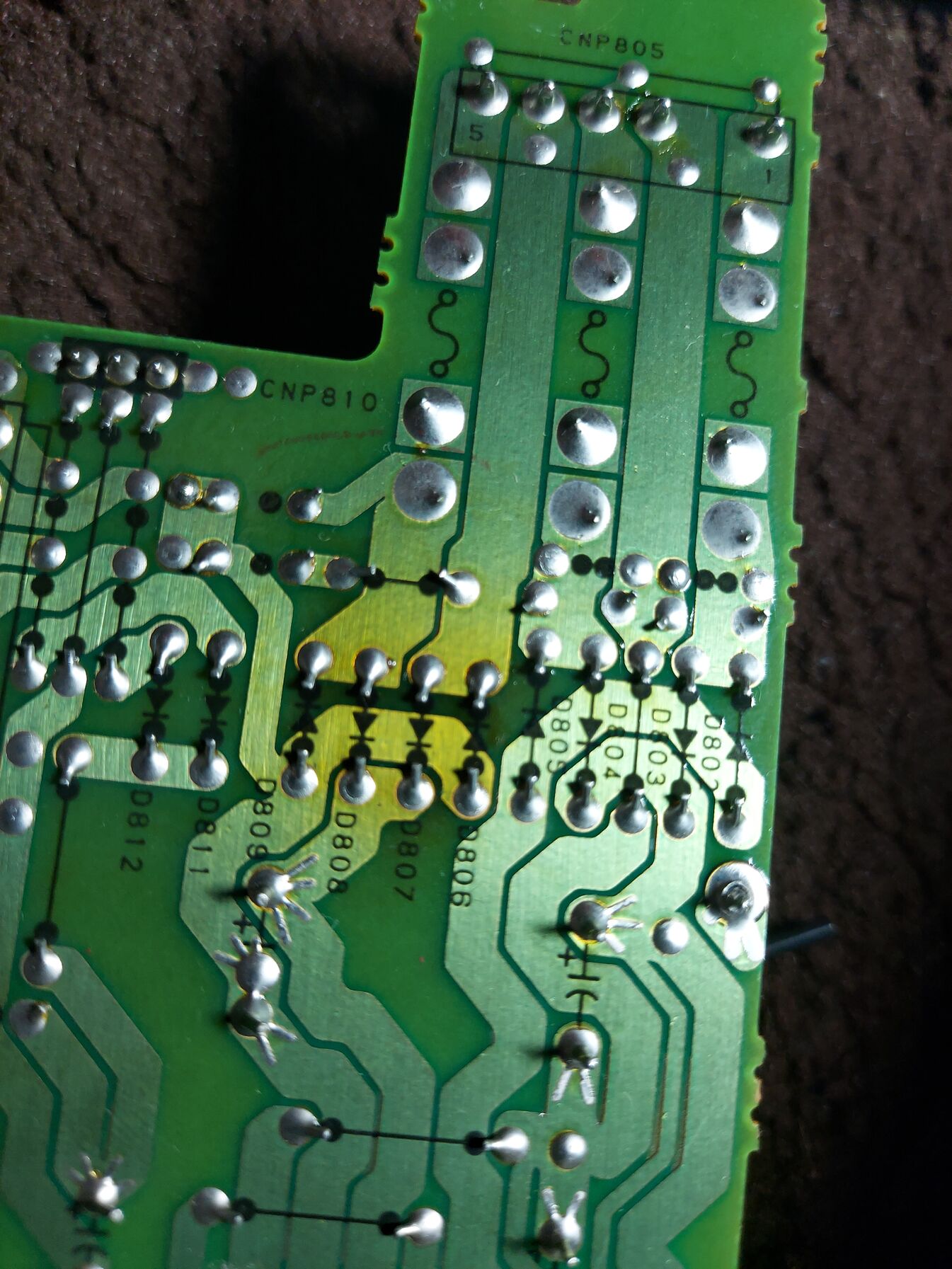

Dißnäëß
HELLAFLUSH #106193 üzenetére
Magas hőmérséklet okozza az elszíneződést, valami nagyon beterheli a diódákat, vagy gyárilag vannak így méretezve (azaz kicsit alul) és melegszenek.

Lenne egy láma kérdésem, sajnos már nem tudok máshol segítséget kérni.Adott egy Sony STR-DB840 erősítő ami pár hónapja megadta magát.
Az alábbiakat produkálta előtte:
kb negyed hangerőnél néha nem szólt a jobboldali front sugárzó csak akkor ha ráhangosítottam, de utána jó volt egy ideig-darabig, aztán pár hónapja elhallgatott végleg minden....tanácsolták, hogy nézzek rá a relékre mert biztos az a ludas...hát igazuk volt mert égett szagú volt 1 vagy 2db a 4db közül.
A múlthéten meg is rendeltem ugyan azt a típust a Farnelltől, ma be is forrasztottam a helyükre viszont van benne 2db üvegbizti amit pár hónapja égetett ki valószínűleg a relék miatt, de nem találtam kishazánkban sehol sem ilyet(125V 8A) , az egyik szaki azt tanácsolta, hogy tegyek bele 250V 8A méretűt....igen ám de ezeket már bekapcsoláskor azonnal kiveri sajnos.
T jelölés van a biztosítékon amit adtak, gondolom akkor meg kellene próbálnom F (gyors) biztosítékkal
Vagy esetleg valami más hiba is fent állhat
A relék viszont már kapcsolnak a hangjuk alapján. -
