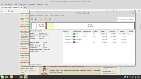

Egy Fat32-es partíció (100 mega elég lehet , de én 1023 megásra csináltam hogy az elejével együtt legyen kerek egy giga), nekem ez lett az első partíció. Van boot és esp flagja.
Grubos UEFI boot esetén ez /boot/efi csatoltatik, systemd boot esetén csak /boot csatolódik. -
hcl
csixy
Mr. Y
csixy
Nekem már indul a felső UEFI-s sorból is és az alsó legacys sorból is, de bebootolás után ugyanazt látom.
Hogy tudom bebizonyítani, hogy most épp legacyban , vagy UEFI-ben vagyok?
A chroot nem ment , mert a grub mbr-be telepítésekor hiányolt valamit.
Ezért újratelepítettem legacy bootból úgy , hogy előtte gparteddel kiszedtem az ESP flagjait. Ezután újratelepítettem UEFI módra , de a /boot csak csatolva lett és azt nem formáztam , a /-t tök újra telepítettem formázással és az ESP csak csatolva lett /boot/efi.
Most mindenhogy jól bootol , csak nem tudom bebizonyítani , hogy most épp legacyban vagyok , mert az ESP is mountolva van. -

Siman tanulo modra kiirtam mintstickkel pendrajvra a telepito isot.
Gparteddel csinaltam az ssd re egy msdos particios tablat , megcsinaltam ra a particiokat , majd iskolas modon feltelepitettem ra UEFI modra, kozben kaptam egy figyelmeytetest, hogz ez igy nem lesz jo es azt bannoltam. Ennyi.Most itt vagyok liveileg bebootolva legacy modra es rakeresek a chrootra, csak most azt nem tudom, hogy nem csak per mappam van, hanem per boot is . Ez maa nekem bonyolult lesz.
hcl
csixy
Na én most egy L Mintet toltam egy USB-s Sony SSD-re MBR partíciós táblára UEFI módra. Jelentem él !
Most be kellene bootolni a live telepítőmet legacy módban és betessékelni a grubot az MBR-be is! Azt hogy is kell? Van /boot partícióm is és nincs titkosítás és kéri a jelszót induláskor.
Sima DD-zett telepítőm van , semmi unetbootin!![;]](//cdn.rios.hu/dl/s/v1.gif)
Szóval lehet, hogy sikerülni fog. Mit is csináljak pontosan?
Vagy az islehet, hogy nincs semmi teendőm, csak próbáljam bebootolni legacy módra? -

MBR-es (meg az van rajta, amit ráteszek). Jelenleg egy BIOS only gépen próbálgatom (most már), így az UEFI nem tud bekavarni, de így sem lesznek meg az UUID-k boot közben.
@lev258 : Aszerint, tehát akkor az csak UEFI-hez jó (siettem, nem olvastam el részletesen, gondoltam sok baja nem lehet). Na mindegy, most akkor telepítek egyet mindjárt BIOS-sal is.
lev258
csixy
-nem derül ki a leírásból, hogy a telepítendő pendrájvon MBR, vagy GPT partíciós tábla van-e.
-ha GPT , akkor nem fogja az MBR-be tolni a grub a dolgait, akkor a Fat32-es partíciót kellene /boot/efi csatolni.
-egy nyakatekert ötlet, hogy nem lehetne-e megcsinálni egy MBR partíciós táblás pendrájvra elölre egy fat32-es partíciót (mondjuk 512mega) , mögé egy Ext4-es / partíció, hátra a swap menne. Beletelepítve egy sima MBR-es linux. Ezután DD-vel elmentve a boot sector. Ezután ugyanilyen beosztással újra telepítve UEFI módra a linux , majd visszaDD-zve az előbb mentett boot sector. Csak ekkor lehet, hogy kettő darab /boot mappa kellene, amit nemigen lehet megcsinálni. -
hcl
OK, de addigra ez a pendrive is várhatólag megszűnik
Most ott tartok, hogy nem szórakoztam további írással, fogtam egy GRUB rescue leírást, és szépen rápakoltam egy GRUB-ot kézzel a Live CD-ről. Bootol, de az initramfs Busybox shelljébe esik, mert nem találja a / -t.
Talán rosszul van megadva a GRUB konfignak a root (egy meghajtóval mintha odébb lenne), de ugyanaz a eredmény.Ezért kérdeztem, hogy van-e valakinél már bevált módszer...
